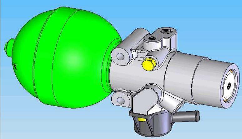

Wenn das Auto Hydractiv hat, nicht. Die 3. Kugel befindet sich i.d.R. mittig unter der Vorderachse (vorne) oder mittig hinter der Hinterachse (hinten).

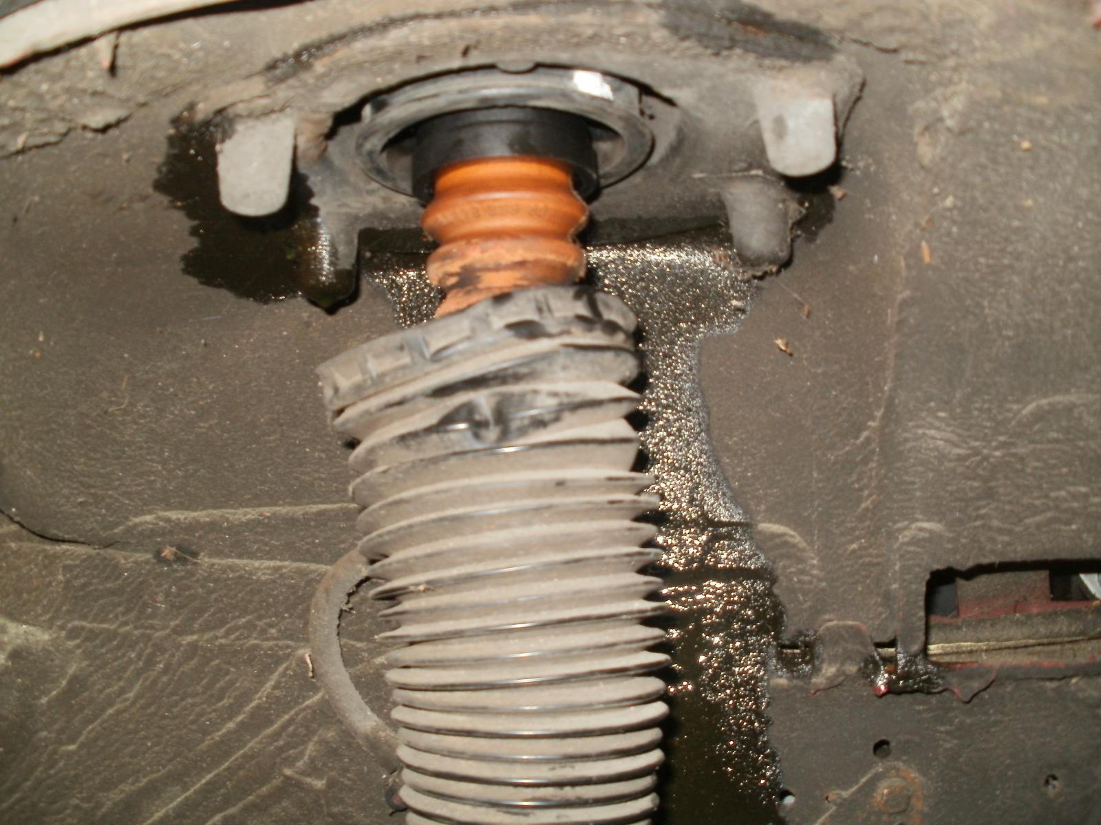

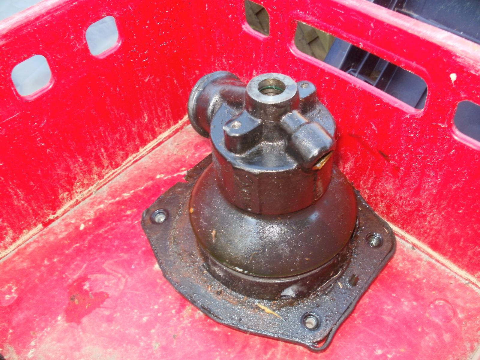

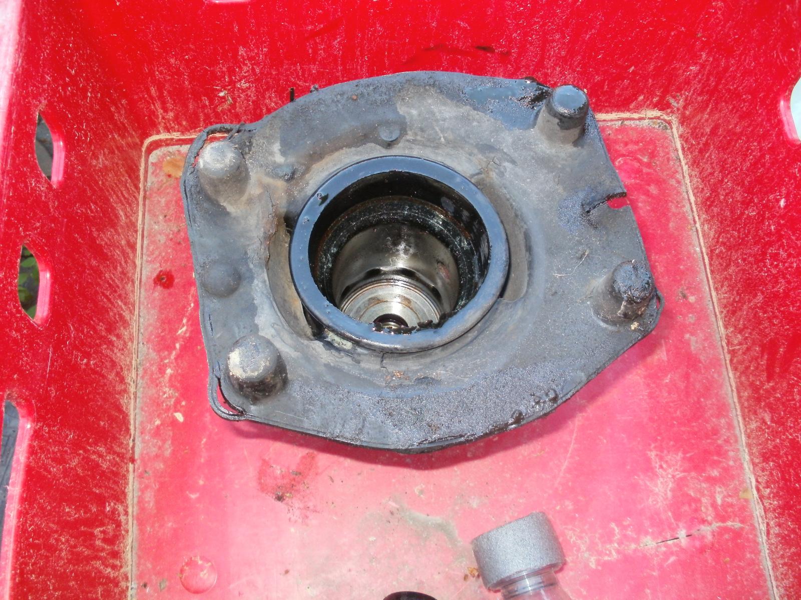

Hallo zusammen,
Mal ein kurzes Update:
Domlager erfolgreich gewechselt. Hatte nur den Fehler gemacht, den Wagen anzuheben und dann mit hängenden Rädern druckablassen.
Schlechte Idee. Eine LHM dusche( Brauch ich nicht nochmal:))
A B E R:
Die Kolbenstange war quasi mit dem Domlager verschweißt. Selbst ein 2 KG Hammer schafft keine Abhilfe. Mit dem Rostlöser einer großen Supermarktkette löste sie sich endlich. Die Federkugel löste sich schon alleine. Ich brauchte nicht mal ein Kugelschlüssel.
Nachdem ich erst das rrechte gewechselt habe, und dann das linke stellt ich mir die Frage: Wie wird wohl die Kugel ranpassen.:confused:
Verdammt falschrum eingebaut. Als für die Nachahmer: Es gibt linke und rechte. Jetzt weiß ich es auch. Ja nur so lernd man es.
Da ja zwischen Hydraulikleitung und Domlager keine Dichtung kommt:confused:, wie bekomme ich das denn dicht?
Bei mir tropft es.
Das Loch in der Kolbenstange, wohin muss das den zeigen, oder ist das egal
Gibt es  interessenten für die alten Lager?
Jetzt mal eine Frage an die Hydraulikexperten:
Habe das Problen, dass wenn ich den Motor abstelle(Position ist dabei egal) sackt der Wagen durch. Soll heißen, das er dabei um ca. 10-15 cm absackt.
Hatte erst auf die Domlager getippt, das Problem besteht aber weiterhin.
Hydroaktiv Recher wurde schon  revisioniert.
Federkugelwechsel steht noch aus. Federkomfort ohne Beanstandung.
Gestänge ist leichtgängig und stehts gefettet.
Euch schonmal vielen Dank
Schönes Wochenende
Gregor
