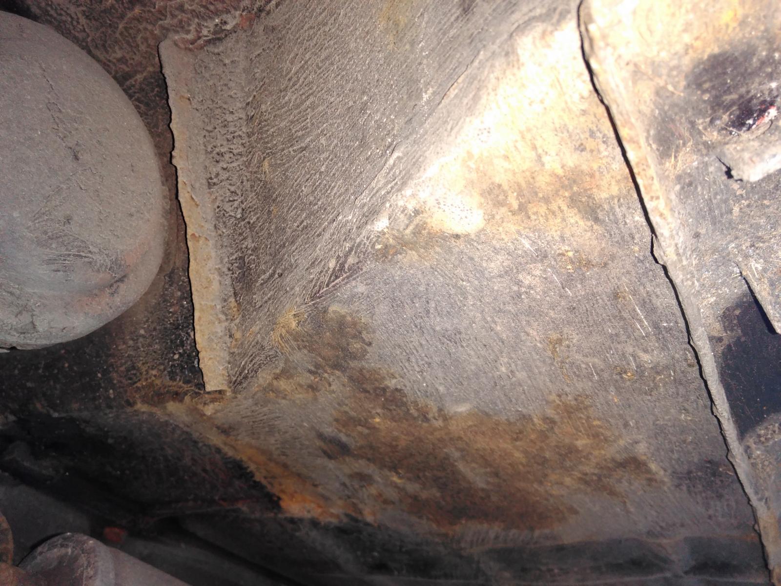

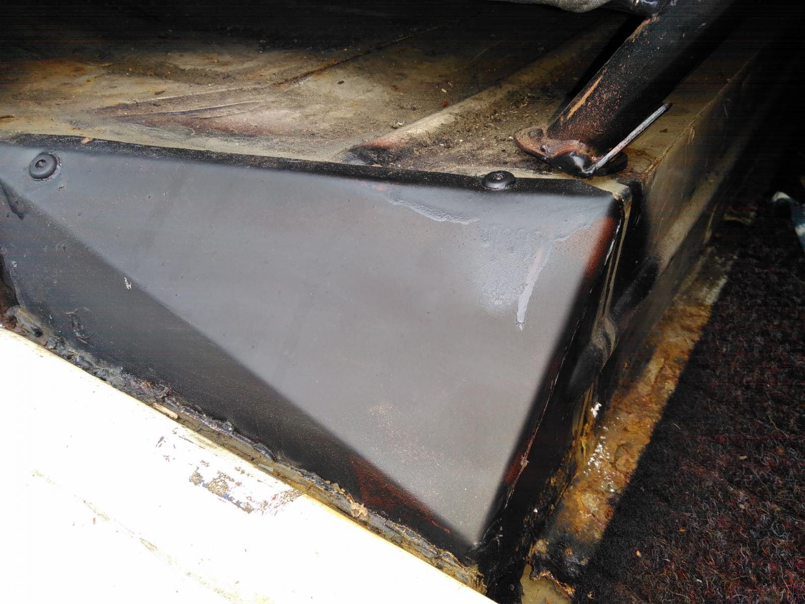

Sitzbankkastenecke rechts. Das Blech hält natürlich nicht nur mit den beiden Nieten! Die beiden 6mm-Stahlnieten dienten nur zur Fixierung des Bleches.
Link zu diesem Kommentar
Auf anderen Seiten teilen
Die Sitzbankecken hinten am Radhaus wurden letztes Jahr auf beiden Seiten neu Instand gesetzt.

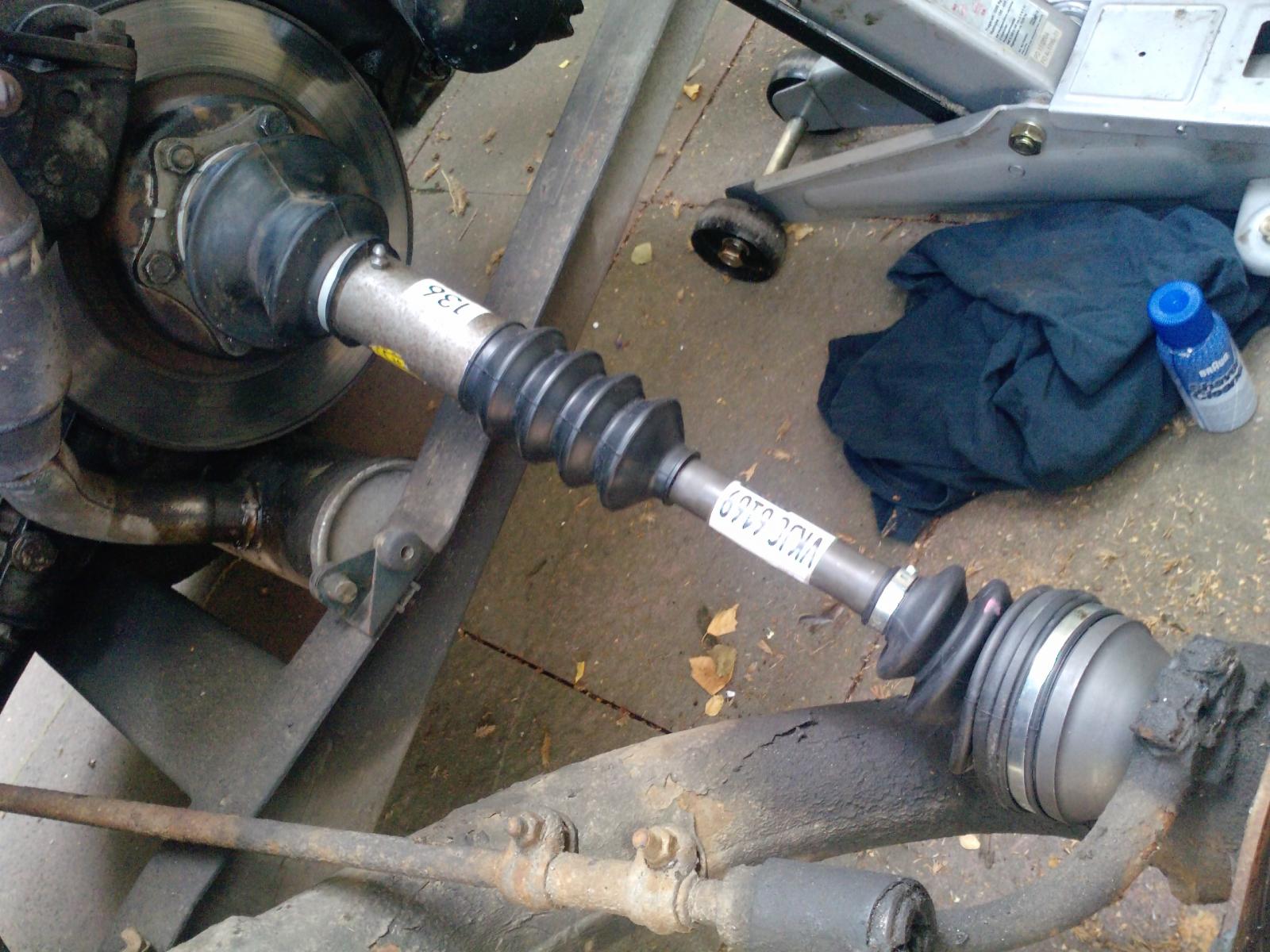

Nach über 481000Kilometern hat die rechte Antriebswelle schlapp gemacht.
Die hab ich dann komplett ausgetauscht.
Die getriebeseitige Antriebswelle ist ein Original-Citroën-Austauschteil, die radseitige ATW ist ein Neuteil von SKF, die Schiebemannschette ist ein NOS-Teil der Firma Meillor. Die Kronenmutter hab ich die alte weiter benutzt, da die neue mitgelieferte mir nicht gefiel, da dort der Kranz fehlte.

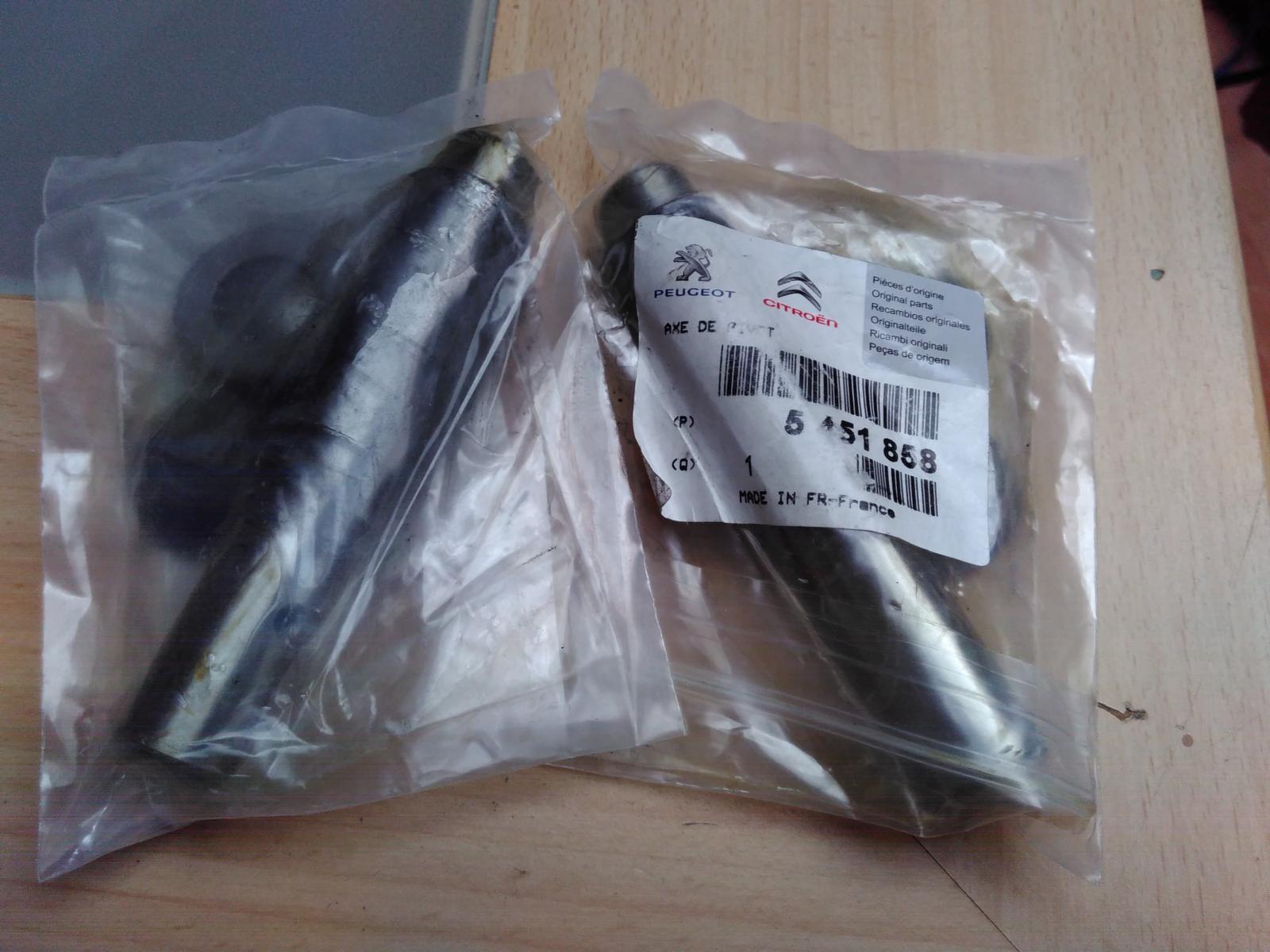

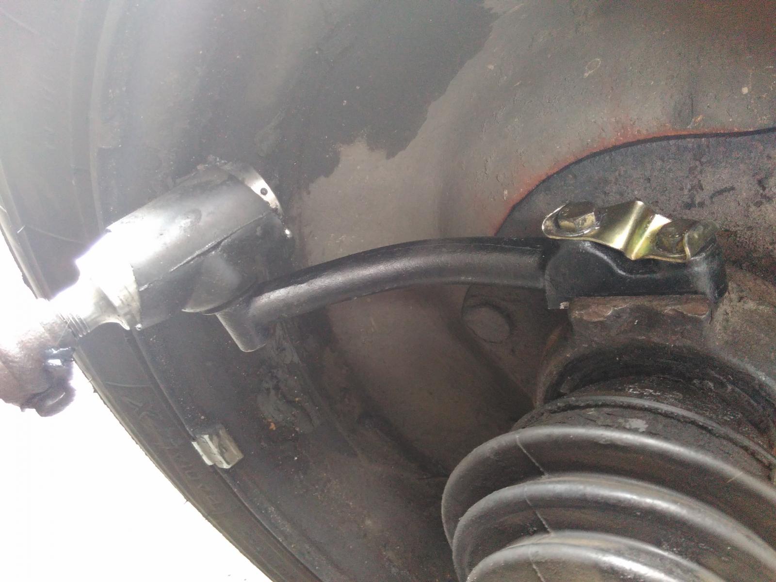

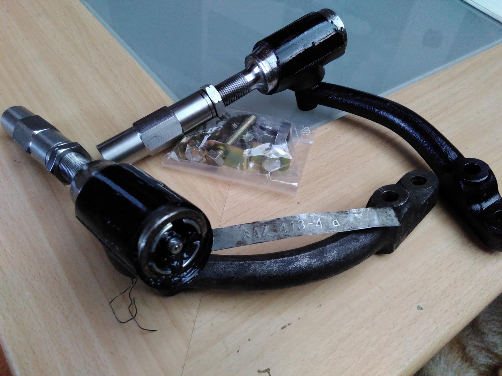

Nach knapp 483000km waren nun die Schwingarmaugen, die Achsschenkel und die Spurstangen total fertig. Nun wurden getauscht: Schwingarme, Spurstangen und Achsschenkel. Bei der Arbeit wurden auch gleich die Spurstangenköpfe, Lenkhebel und Achsschenkelbolzen neu gemacht. Einen Schwingarm und die Achsschenkel hatte noch ein Arbeitskollege  in einer Ecke liegen, Spurstangen  nahm die Werkstatt aus ihrem Depot, der Rest ist nagelneu.
Die auf den Bildern zu sehenden Einstellmuffen mit 6-Kant wurden nicht eingebaut, da sie nicht auf die Spurstangen drauf gingen..... Daher wurden wieder die Original-Muffen benutzt,
