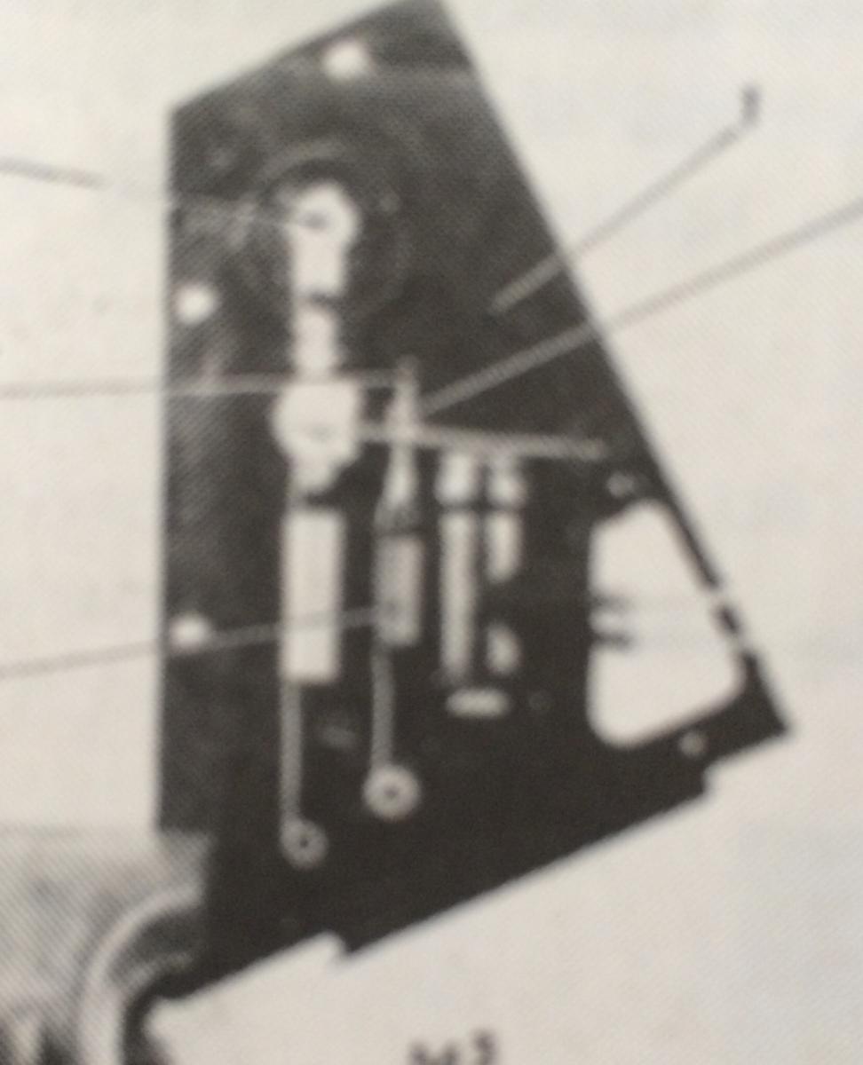

.... Muss heute leider nochmal an den hinteren Bremskraftverteiler ran, weil er jetzt hinten doch etwas stark überbremst, aber das sollte nur ne Kleinigkeit zum Einstellen sein. Und warm wird er, aber das scheint ja ein allgemeines Problemchen zu sein...
Das kann aber auch mit einem geschrumpften oder sonstwie defekten Dichtring zu tun haben
Link zu diesem Kommentar
Auf anderen Seiten teilen

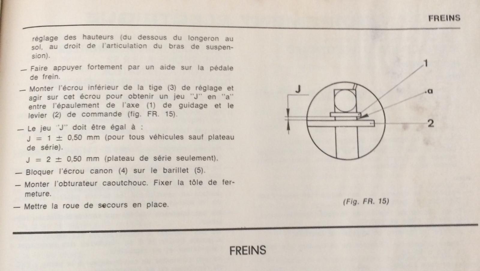

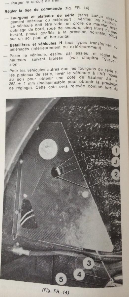

Ja... viel wahrscheinlicher ist nach dem Neueinbau aber Justage:
Die zwei langen Muttern auf der Gewinde-Zugstange die in der Schwinge eingehängt ist entsprechend nachkorrigieren bis die Vorderäder vor den Hinterrädern blockieren. Das kann man am einfachsten auf einem Schotter-Feldweg testen und die Bremsspuren vergleichen. Ideal ist 2/3 1/3. Am Anfang etwas weniger da sich die zwei Hinterradbremsen auch erst auf gleiche Haftreibung einarbeiten müssen.
In deinem Fall müsstest du beide Muttern etwas herausdrehen, also nach unten zur Fahrbahn und damit den Zug etwas entlasten. Das kann man machen wärend man an der Ampel steht.
Bearbeitet von dumdidum
Mario, da liegst du richtig. :) Ich hab das beruflich nie gelernt. Mein Kinderzimmer lag in den sechziger Jahren bis ca. 1970 im dritten Stock mit Blick auf eine Tankstelle. Das prägt. Seitdem mag ich alles, was nach Benzin stinkt und Krach macht! :D
Der BKV Und seine Justierung sind ja im Handbuch gut beschrieben. Soweit die Theorie. Ich hoffe, dass ich mit der Einstellung an der Stellstange hin komme.  Ist alles überholt, und leichtgängig. Und zum Entlüften alles schon hundertmal hin und her gedreht
