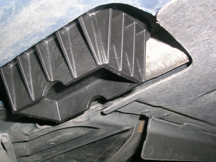

nachdem ich meinen armen Freundlichen (der kann da ja nix für) angepriffen habe,
verwendet er an meinen Autos zu einen geschlitzten Gummiblock,wo die Kraft flächig verteilt wird.

Die beiden gummiklötze hab ich auch, aber nicht immer im auto liegen und heute morgen beim reifenservice hab ich mich mal wieder über die teile geärgert. Wenn man die kürzt, sollten die teile doch aber halten - oder seh ich da was falsch??

Ich habe noch in keiner Werkstatt - auch in keiner der Cit-Hauptvertretungen - gesehen, dass dort anders als an den Wagenheberaufnahmen angehoben würde. Wenn sie clever sind, drehen sie die Gummiunterlagen so, dass die Rille passend zur Blechkante steht. Dann verbiegt sich da auch nichts. So halte ich es jedenfalls.
