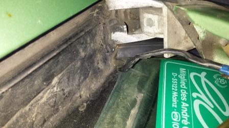

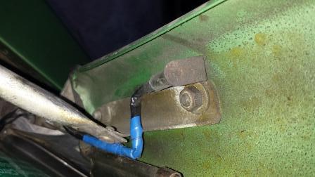

Hier endlich 2 Fotos vom Schalter meines Kofferraumlichtes. DSuper 5, EZ 6/1973. Leider weiß ich nicht, wie ich die Fotos um 90° drehen kann (gegen den UZS), ich hoffe, es wird trotzdem einigermaßen verständlich, wie der Schalter aussieht.
Und das Licht funktioniert auch, wenn kein Standlicht eingeschaltet ist.
Gruß Konrad

Stephan Gürtler
Hallo Konrad,
super, vielen Dank. Das hilft weiter
