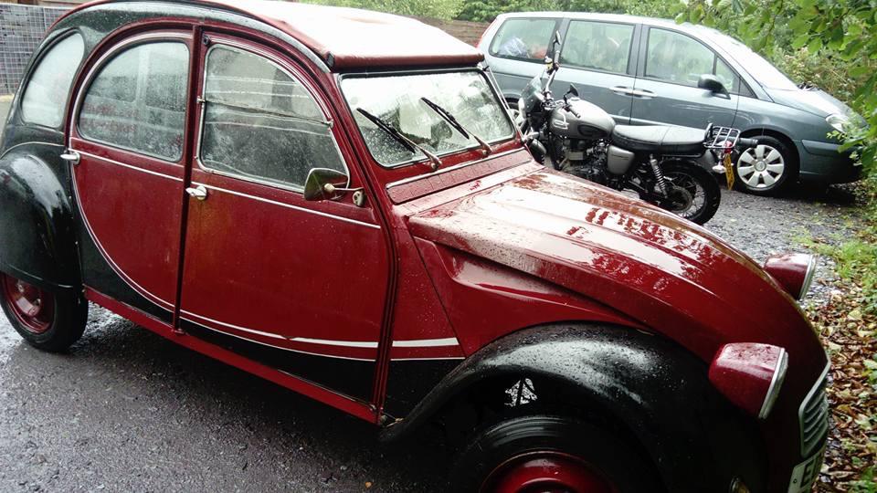

Am 18. August 2016 at 18:28 , EntenDaniel sagte:
Ja, das Sondermodell hatte rote Lampentöpfe. Das Serienmodell hatte verchromte.
...und die roten gab es in rund und eckig.
Diese hier soll sich im Originalzustand befinden:image.jpeg
Link zu diesem Kommentar
Auf anderen Seiten teilen
vor einer Stunde, ACCM Freddy sagte:
Mit Klebestreifen die vor der Haubenwange enden und rotem Dach?
Bearbeitet von jozzo_
