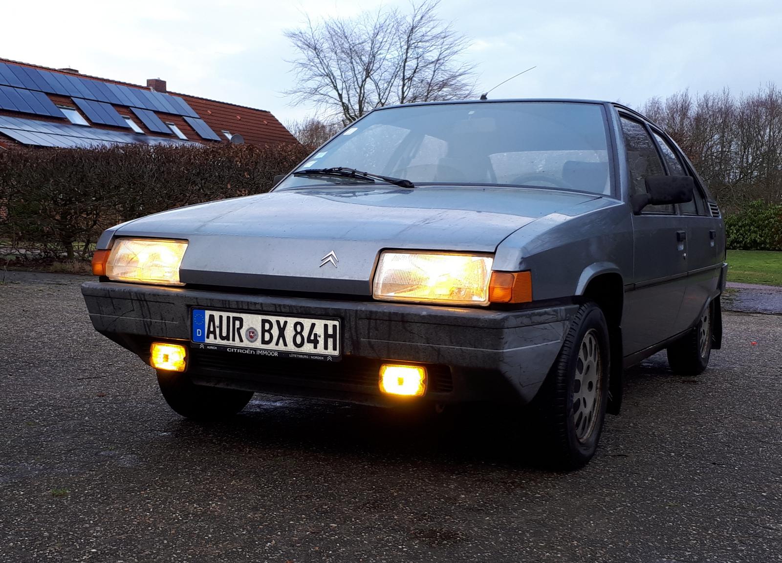

Hätte ich bloß nicht geprahlt, kurz vor Weihnachten hat sich das Gestänge dann bei meinem Break verabschiedet. Fährt jetzt mit 2 Kabelbindern, OSCARO hatte es zum Glück immer noch neu für mittlerweile unter 15€, ist unterwegs...
Am 16 TRS bin ich endlich mal dazu gekommen die Nebellampen anzuschließen. Demnächst steht vermutlich eine Revision des WEBER-Vergasers an, der zeigt an den Wellen der Drosselklappen ziemlichen Verschleiß. Wird bestimmt nicht billig aber ich erhoffe mir weniger Leerlauf-Probleme und weniger Verbrauch.
