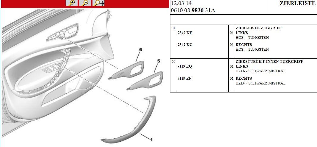

Habe das gleiche Problem. Leiste anscheinend nur bei freundlichen zu beziehen?
Hat schon jemand erfolgreich versucht den Softlack einfach komplett zu entfernen?
Link zu diesem Kommentar
Auf anderen Seiten teilen
Besser wär´s, weil der kann die richtige Teilenummer anhand der FIN/VIN heraussuchen. Es gibt ca. 10 verschiedene Farben pro Seite. Das Beispiel "Tungsten" ist ein dunkles silber-metallic (Wolfram?), kein schwarzer "Soft-Lack". Alternative wäre wohl nass abschleifen, grundieren und wie die Zierleiste hinter der Armauflage lackieren.
