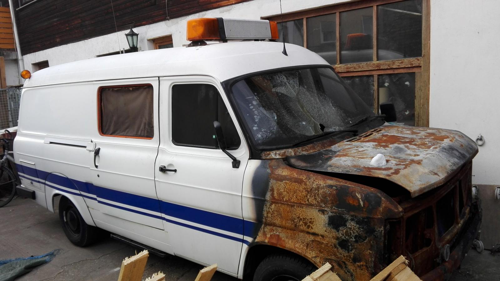

Also es geht um meine Susi (Ford Transit) wo ja am 22.10.16 in Flammen aufgegangen ist Vergaser Brand.
Ich möchte sie nächstes Jahr 2017 / 2018 wieder ins Leben bringen aber nur als Wohnwagen ohne Front uns so weiter.
Meine Frage ist jetzt, hat jemand von euch schon mal einen Wohnwagen (HY) gebaut mit seinem Namen auf dem TYP-Schild vom TÜV ??
Danke euer Tommy aus Mannheim
