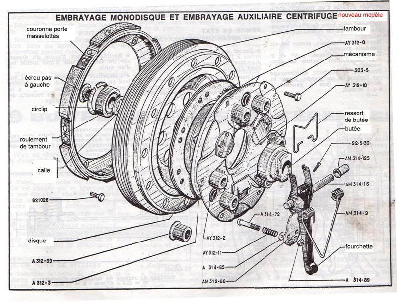

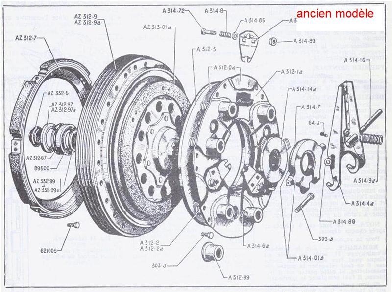

Die Werkstatt hat nun vorgeschlagen, dass die Kupplung wieder auf den Ausgangszustand mit Graphitlager zurück  gebaut wird.  Dazu brauche ich noch etwas mehr Klarheit, da in den Kommentaren auch die Begrifflichkeiten etwas durcheinander geworfen werden.
Nach meiner Ansicht ist original im Ami Bj 63 mit Fliehkraftkupplung eine Klauenkupplung mit Graphitlager, wie sie Daniel Engelhardt bzw. Mehri Cote d‘Azur anbieten (http://www.mcda.com/493-kit-embrayage-centrifuge-10-cannelures-12-55-jusqu-en-0466.htm, bzw. http://www.franzoesische-klassiker-shop.de/epages/63117739.sf/de_DE/?ObjectPath=/Shops/63117739/Products/A2005l). Ist davon auszugehen, dass dieses Graphitlager dann das passende ist?
Die Diaphragma bzw. Lammellenkupplung kam erst später, diese kann die Klauenkupplung ersetzen, funktioniert aber nicht mit dem Graphitlager sondern nur mit Kugellagerlager. Ist dies soweit richtig?
Die Klauenkupplung gab es, wenn ich die zeitgenössischen Abbildungen richtig deute, im Zusammenhang mit der Fliehkraftkupplung, offensichtlich sowohl mit Graphitlager, wie auch mit Kugellagerlager oder sehe ich das falsch? Bei den beiden Varianten sind allerdings die Ausrückgabeln unterschiedlich. Dazu noch eine Frage, auf der Abbildung, die mit ancien modèle bezeichnet ist, ist vor dem Graphitlager noch ein Ring dargestellt (A314 14d?), der vor dem eigentlichen Graphitlager sitzt. Was hat dieser für eine Bedeutung? Ist das die Anlaufplatte bzw. -ring, der/die auf dem Bild oben von MCDA bereits montiert ist.
Es wäre schön wenn sich das geballte Wissen der hier anwesenden Experten dazu äußern könnte, dann kann mein Spezialist auch das Projekt hoffentlich aller Zufriedenheit zum Ende bringen.

Die obere Zeichnung zeigt 2CV - ähnlich Deinem AMI. Einige Teile gleich, einige sind anders
Die untere Zeichnung hat mit Deinem Ami gar nichts mehr zu tun
