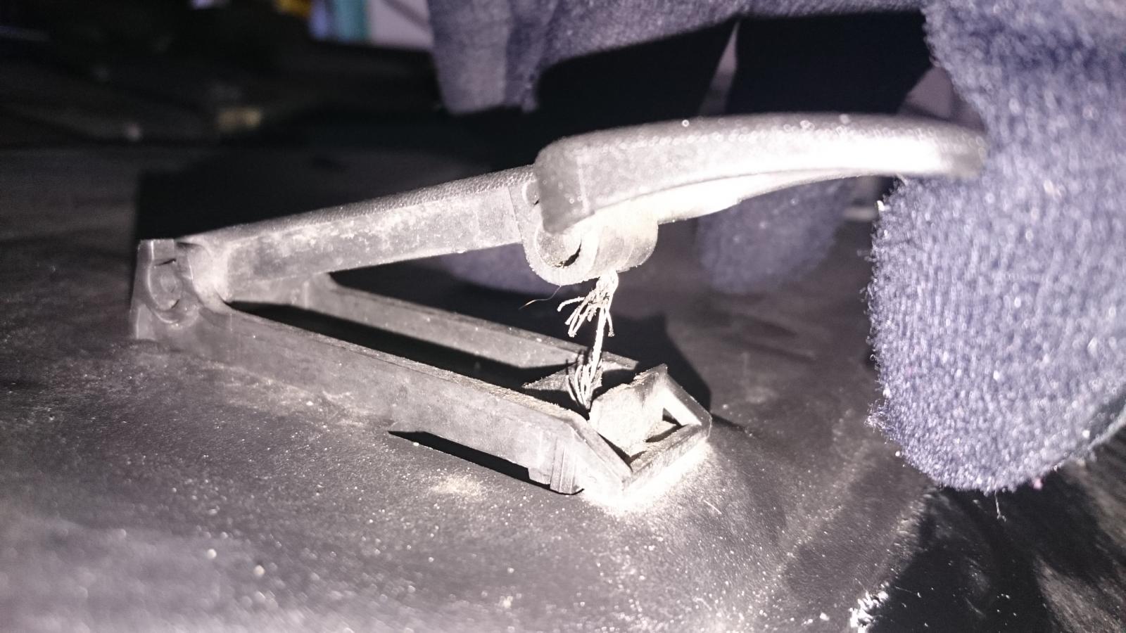

Wer hat sich diese beknackte Seilzug-Entriegelung für die Motorhaube einfallen lassen? Nicht nur das die bisher im Winter IMMER eingefroren ist, weil Wasser von oben in den Aussenzug läuft, nein jetzt hängt das Ganze auch nur noch am seidenen Faden! Ich weiss auch schon wann das abreisst: Mitten in einer sulzigen Winternacht auf der Autobahn, weil der Scheibenwaschtank auf ein Mal leer ist! :angry:
Ich rupf den Schrott jetzt endgültig raus und werde einfach einen langen Edelstahlwinkel direkt an den Widerhaken schrauben (Ausleger mit Loch ist ja schon vorhanden...) Warum diese umständliche Mimik?
Kontrolliert bitte, ob es bei euch auch so aussieht! Das Gefummel um mit einem langen Stöckchen den Haken rüberzudrücken wünsche ich keinem!
Gruß Higgins

vor 19 Minuten, Higgins* sagte:
Das sollte man wohl lieber schon mal üben, bevor man es braucht.

Man flute den Zug/die Hülle zuerst mit Ballistol und gebe dann auf die beanstandete Stelle einen großen Klecks Marinefett (Salzwasserbeständig etc.).
Ich weiß echt nicht, wo das Problem ist..... ;)  Ja gut, ok. Dein Post rüttelt wach. Also Problem erkannt und vielleicht auch gebannt ?

vor 44 Minuten, Wurzelsepp sagte:
Hab ich alles gemacht...ist trotzdem gerissen. Mit Seilzügen hat es das Auto nicht so - siehe Fensterheber. Man kann vielleicht das Ganze auch durch einen Bremszug vom Fahrrad ersetzen. Das ist mir aber zu kompliziert. Ein einfacher, nach vorne geführter Ausleger des Hakens - fertig!

vor 40 Minuten, Wurzelsepp sagte:
Aber Vorsicht mit WD40 und so.....
Wenn die Bowdenzughülle aus Teflon ist, kann das schiefgehen  ;)
WD40 verdunstet, Ballistol emulgiert. Von Brunox gibt's was Kriechendes mit Korrosionsschutz...
Gruß Higgins

vor 8 Minuten, Wurzelsepp sagte:
Beim Xm sind auch Züge gerissen. Darf aber nach 10+ Jahren auch passieren.
Abgerostet nach vier Jahren Garagenaufenthalt aber nicht! :);)
Gruß Higgins

Stimmt, aber am C5 nach 15 Jahren noch kein Problem. Und der stand bei mir immer draußen.

vor 5 Minuten, Wurzelsepp sagte:
Es betrifft wohl nur die IIIer. Beim Ier war die "Produktoptimierung" noch nicht so fortgeschritten.

Keep it simple!
Falls hier jemand von PSA mitliest: Das ist ausdrücklich ein Verbesserungsvorschlag für kommende Modelle! Da lassen sich wieder ein paar Cent einsparen!
Ich habe aber gehört, sie arbeiten bereits an einer neuen Verriegelung mit extra Akku (das man die Haube auch aufkriegt falls der Energiesparmodus gekommen ist!) der einen Motor antreibt der das Seil dann anzieht...man muss nur mit dem Fuß vorne unter dem Auto wedeln und der Sensor erkennt es dann! ;):lol:
Gruß Higgins

Nein, unten habe ich in den Winkel einen Absatz als Widerlager gegen verdrehen reingeflext und oben mit Schraube M4 an den vorhandenen Ausleger am Haken verschraubt.
Gruß Higgins
