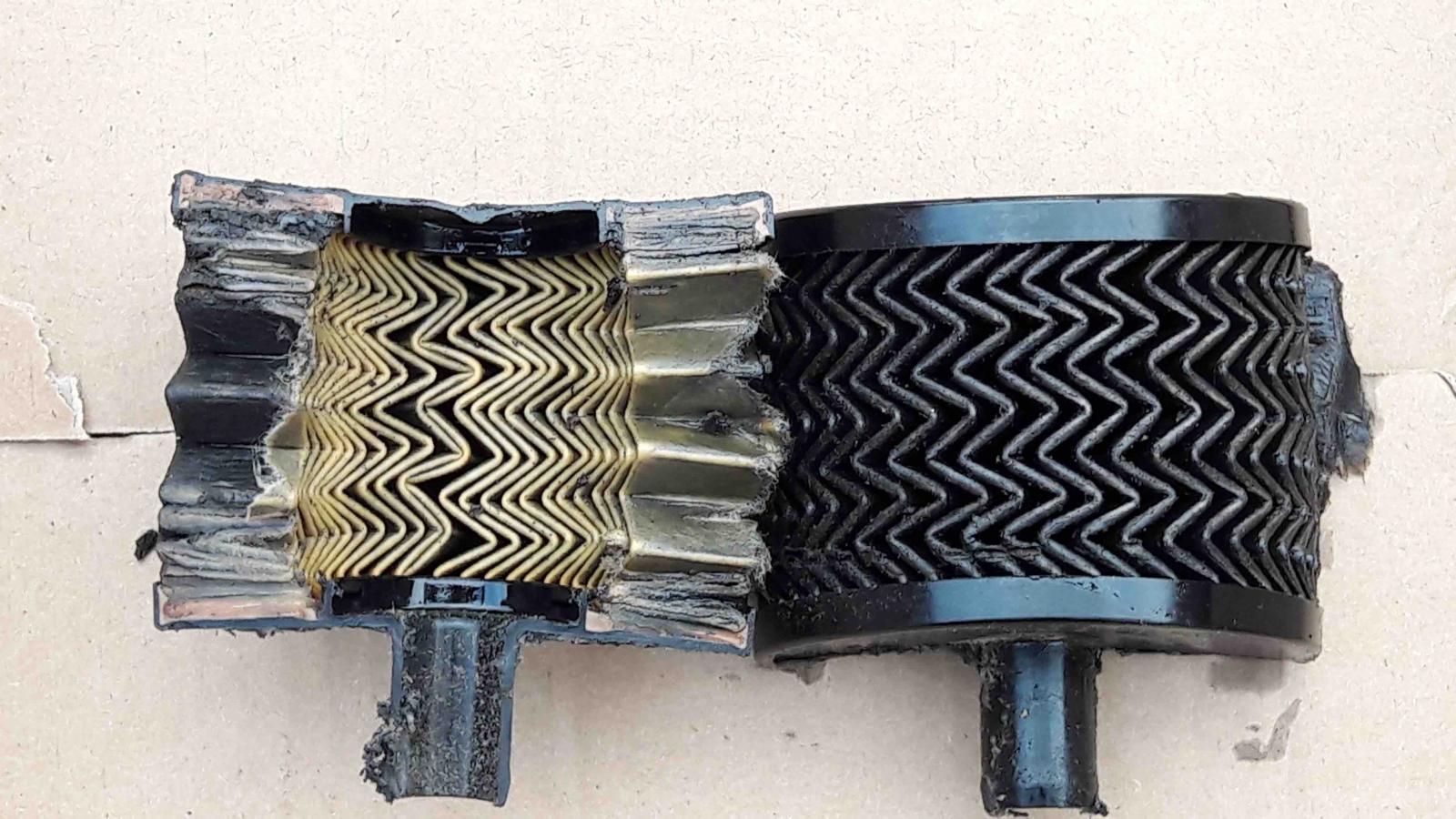

Moin, habe gestern an unserem 170 Hdi eine Inspektion gemacht und. u.a. den Dieselfilter gewechselt. Er hatte etwas über 17Tkm gelaufen und den wechsele ich wie das Motoröl (fast) alle 15Tkm oder jährlich. Ich habe den Filter spaßeshalber mal aufgeschnitten und weiß jetzt, warum der beim 2,2 Hdi alle 30tkm erneuert werden muss. Und nein, ich habe keine freie Tankstelle in meiner Nähe.

Mögliche Probleme hängen wohl auch damit zusammen, dass mein 2,2er keine Vorförderpumpe hat. Das gibt dann um so schneller Versorgungsengpässe im Rail.
Ich hatte allerdings nicht erwartet, dass mein Filter so aussehen würde. Um das zu verhindern, wechsele ich ihn ja  vorsorglich schon nach der halben Betriebszeit.  Ich hatte allerdings keine Probleme mit dem Motorlauf. Die Funktion des Systems war also noch gegeben.
Und ganz nebenbei konnte ich nach dem Aufschneiden des Filtergehäuses sehen, wie die (ziemlich effektive) Kraftstoffvorwärmung, die ja im Filter arbeitet, passiert. Ganz simpel. Ich hatte gedacht, dass das komplizierter ist. Das Rücklauföl von den Düsen wird einfach nur wieder direkt in den Filter zum angesaugten Frischdiesel geführt und vermischt sich dort. Das reicht bei niedrigen Temperaturen aus,  den Kraftstoff sehr schnell auf über 20°C vorzuwärmen.

Danke für das Bild.
Noch mehr Filterfläche lässt sich ja kaum mehr ins Gehäuse packen.
Der schwarze Schmodder wird schon immer im Diesel gewesen sein, ging aber früher problemlos durch den Filter durch.
Durch die heutigen Raildrücke müssen die Toleranzen in Pumpen und Injektoren aber so klein sein, dass man selbst den feinsten Schmutz abfangen muss. Zusätzlich zum Dieselfilter gibt es zumindest teilweise auch noch Sintermetallfilter im Eingang der Injektoren.
