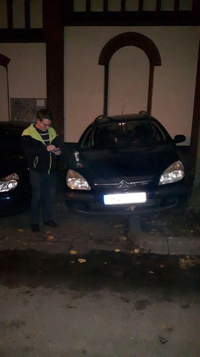

Ausserdem hätte ich Freitagabend ohne die Höchststellung der HP sehr viel weiter zum Konzert laufen müssen :D
Lustig war dass der schräg geparkte Wagen der links zu sehen ist (und dadurch 2 Plätze belegt hat) auch ein C5 ist.

vor 20 Stunden, Robustfetischist sagte:
Wozu braucht man da Höchststellung? So hoch sieht mir der Bordstein nicht aus...

vor einer Stunde, Kugelblitz sagte:
Das hab ich mich auch gefragt ;) Aber es ist ja gut, wenn der Wagen ziwschendurch mal wieder hochgefahren wird.

Der dunkle Bereich der Straße vor dem Kantstein fällt nach unten hin ab, und der erhöhte Bereich ist nicht gepflastert sondern matschige Erde die ebenfalls ein Stück tiefer liegt als der Kantstein. Ohne Höchststellung hätte beim Auffahren die AHK angeklopft und beim weiteren Zurückfahren dann der Unterboden. Und ich hab fast 20 Minuten nach einem anderen Parkplatz gesucht bevor ich dann wieder zu der Stelle zurück bin um da zu parken. Nur aus Gaudi quäl ich den Blauwal da nicht hoch, aber 3 km laufen wollten wir dann auch nicht...
Gruß Jole
