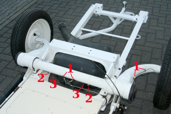

Aufwand: Als Laie mindestens 1/2 Tag, denn das richtige Einfädeln der hinteren Leitungen ist ein Geduldspiel und man sollte wissen was man tut (eigentlich eh Voraussetzung bei allen Arbeiten an einer Bremse).
Ich empfehle alle zu erneuern, es gibt ganze Sätze zu kaufen.

Oh,oh... Würde da ein langes WE einplanen... Mit dem Einfädeln hatte ich eigentlich weniger Probleme. Man muß die Leitung sehr genau vorbiegen, dann flutschte sie ganz gut rein. Ich sehe das größte Problem aber mit der Leitung von vorn zum T-Stück an der Hinterachse...:(

 Die Spiralleitungen so eingefädeln dass sie an allen 6 Punkten beim Achrohr rausschauen empfinde ich wesentlich schwieriger als die lange Leitung.
2CV Bremsleitungen Hinterachse
http://www.entmontage.de/bremsen02.htm

..aber mit dem Häuschen drauf mein ich, wird die lange Leitung sicher schwierig. Z.b. hinter den Federtöpfen. Meistens sind die Halteclipse der Leitung am Rahmen auch erneuerungswürdig. Nee, dann lieber die Spiralen ;)
Hab das aber selber noch nie mit aufgesetzter Hütte gemacht.
