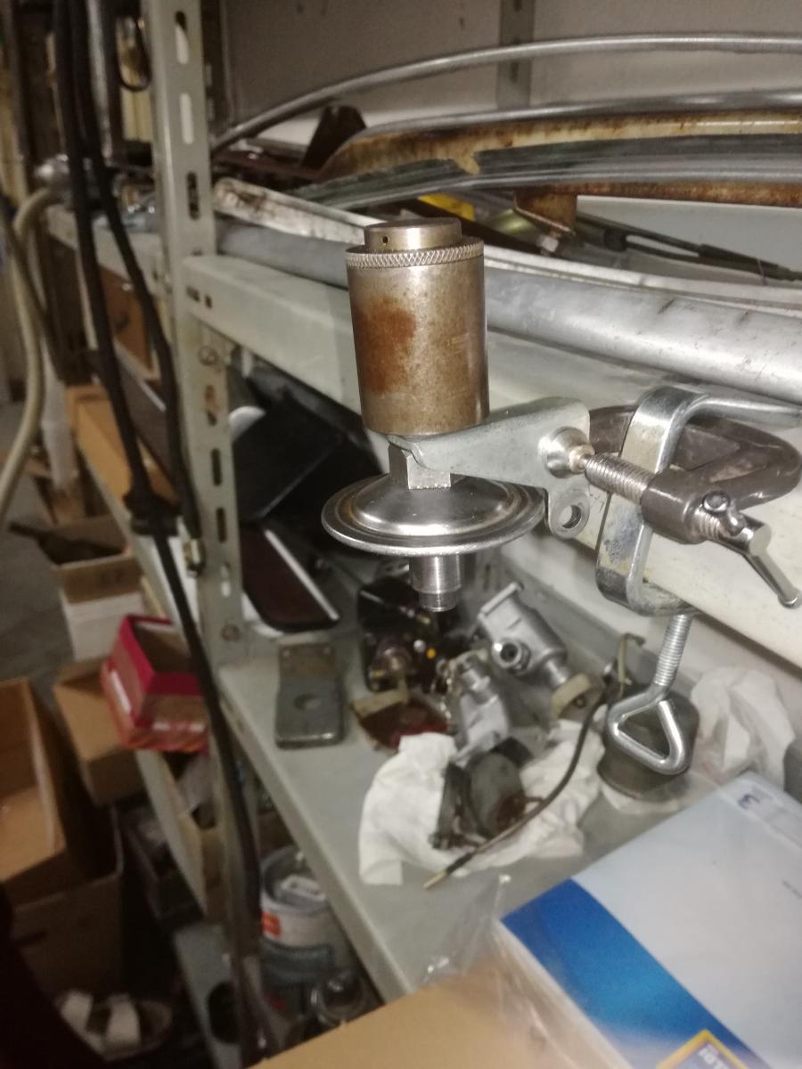

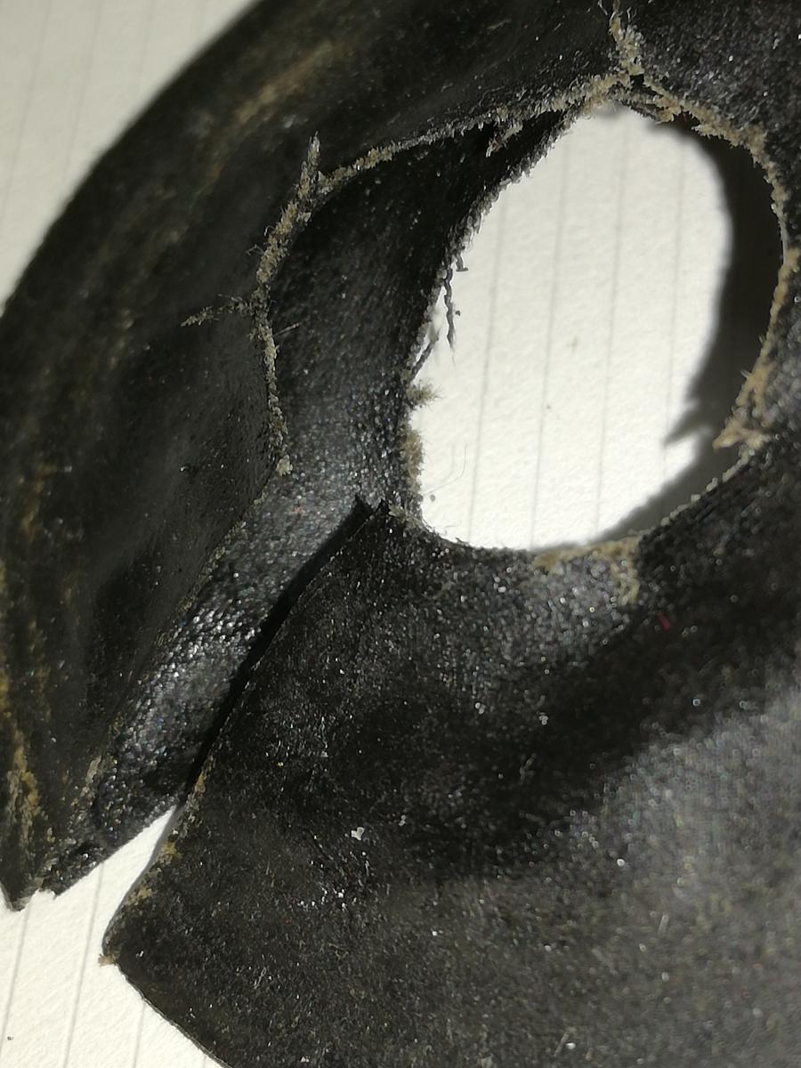

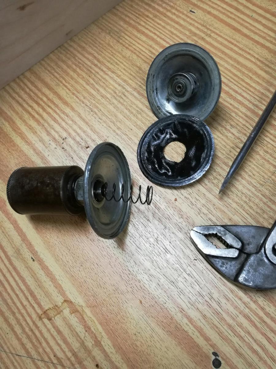

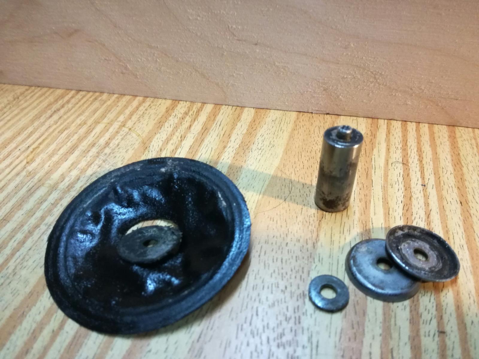

Ich möchte die Leerlaufbremse des Solex 26 BCI reparieren.
Zerlegt habe ich sie schon mal.
large.IMG_20170202_232711_resized_20170206_082842901.jpglarge.IMG_20170203_115048_resized_20170206_082841550.jpg
Weiss jemand womit man die Membran am besten Erneuert?
Gruss
Stephan

Vous arrivez à ceci:
 imgp8813
Dans mon cas la membrane était tellement cuite qu'elle s'était découpée de son piston de commande.
Percez ensuite la tête du sertissage(foret de 3mm) maintenant les différentes rondelles sur le piston de commande. Ne "rentrez" surtout pas dans le piston, il faut pour le moment juste dégager les rondelles. Vous arrivez à cette collection, repérez bien l'ordre et le sens:

Ja über diesen Bericht bin ich ja erst darauf gekommen. Die Dose zu zerlegen.
Aber wo bekomme ich eine funktionierende Membran her.
Hat das denn noch Niemand gemacht???? Keiner Erfahrung???
Die Dinger sind doch mindestens 50 Jahre alt und sind doch oft kaputt. Oder???

So, lange nix mehr von mir hören lassen.
Jetzt will ich doch kurz berichten, über meine Fortschritte, bei der Instandsetzung der Leerlaufbremse.
Der erst Versuch, mit der Membran aus Viton ist leider gescheitert. Ich Vermute das sich das gummiartige Material beim zu bördeln und den ersten Pumpbewegungen aus seiner Klemmnut herausgepresst/zogen hat.
Da sich das erneute Aufbördeln als nicht so einfach erwies, habe ich das Projekt erst einmal auf Eis gelegt.
Da ich mir noch 2 defekte Leerlaufbremsen besorgen konnte. Die Firma „effbe“ für ihre rote 0,4mm Gewebe Membran nun auch eine Freigabe für SAE 20w50 Öl, DOT, LHM und Silikon Öl per email gegeben hat.
Habe ich nun genug Muße, für einen neuen mutigen Versuch gefunden.
Im Eigenversuch, habe ich die Membran einige Wochen/Monaten in o.g. Flüssigkeiten eingelegt. Bis dato habe ich keine Veränderungen (Aufquellen, Optik) feststellen können.
Somit habe ich mich erneut ans Werk gemacht.

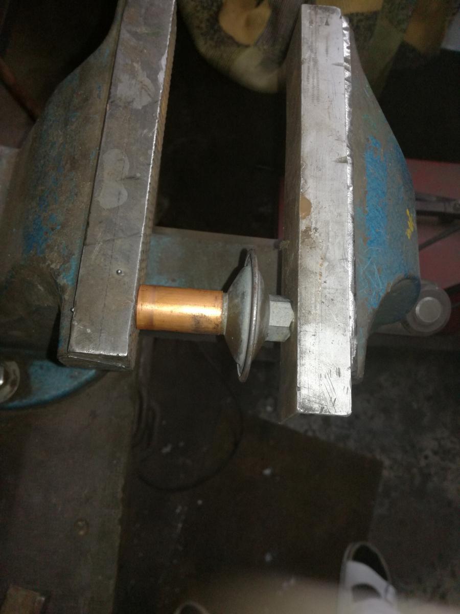

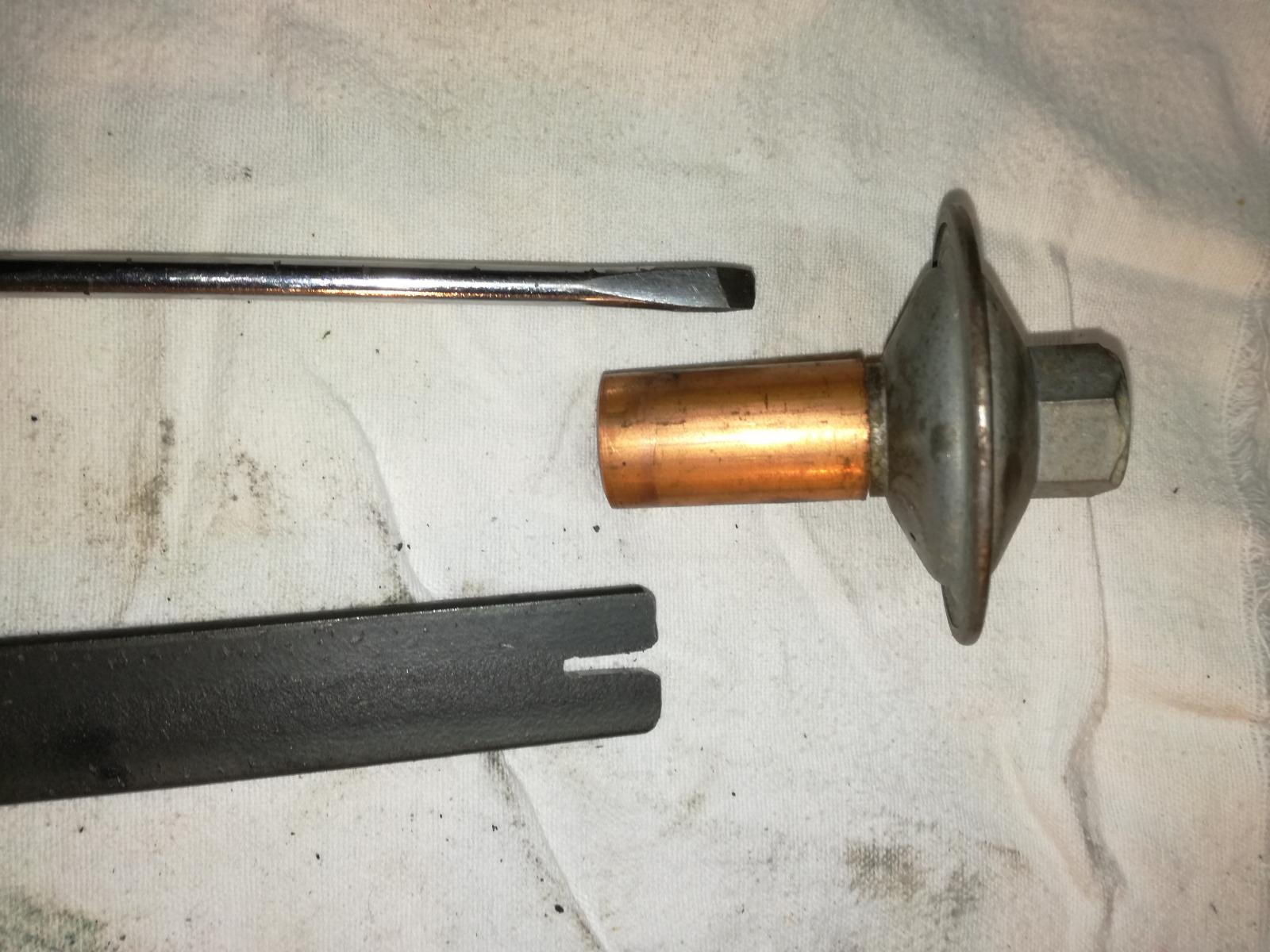

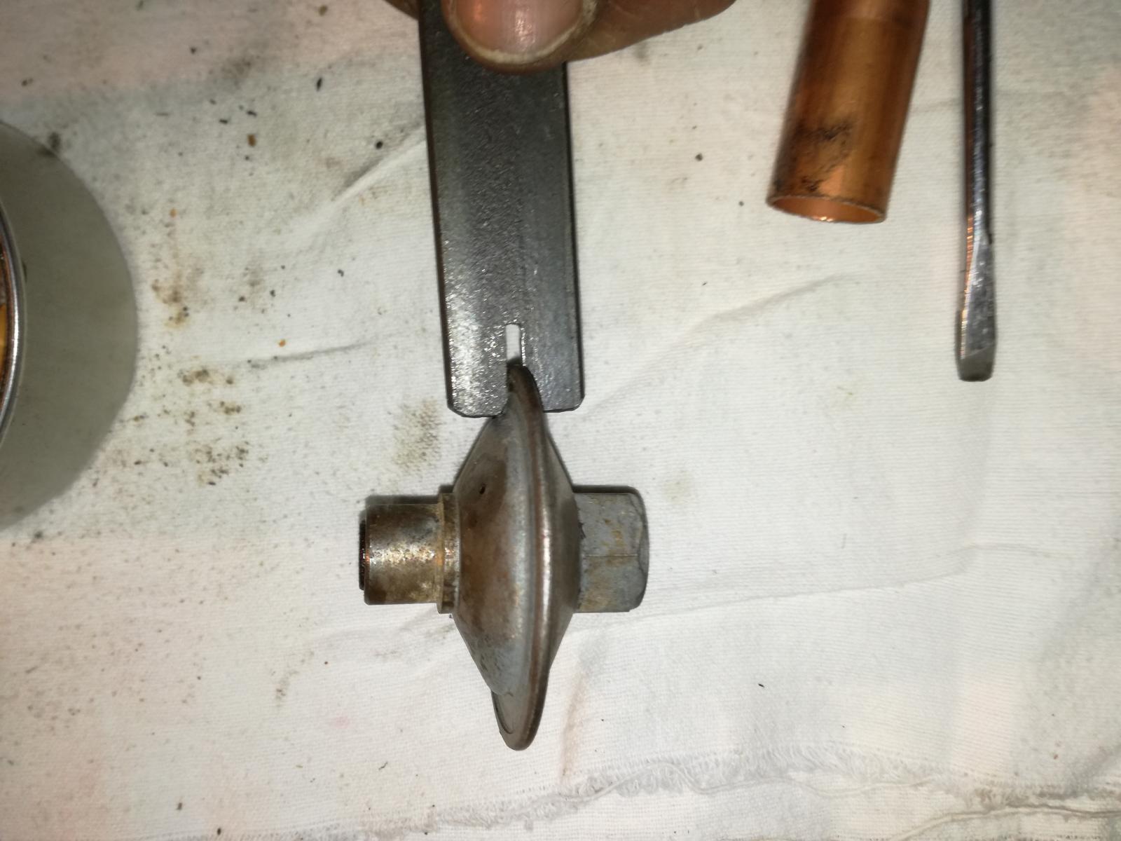

  1. Dose auf gebördelt, mit angeschliffenem alten Schraubendreher ( J hatte ja jetzt schon Übung.)
  2. Membran doppellagig (wie beim Original) zugeschnitten.
  3. Wie auch auf „2cvco.canalblog.com“ Stößel mit Gewinde versehen.
  4. Membran nun mit wenig Sikaflex, rund um die zentralschraube und auch an den Rändern der Klemmnut an der Dose versehen.
  5. Dann direkt die Dose mittels kleinem Helfer und unter mäßigem druckt vom Schraubstock wider zugebördelt.
  6. Am nächsten Tag noch einmal nachgebördelt.
  7. Die Füllung habe ich mit Silikon Öl gemacht. Da mir bei den zerlegten und säuberten der Dosen aufgefallen ist, das enthaltene Öl schon verharzt war.
  8. Dose funktioniert super und hängt zur täglichen Begutachtung auf Dichtheit und Funktion noch in der Weckstatt.
So nun noch ein paar Bilderchen. Sind hoffentlich Selbs erklärend J
Und in der Hoffnung auch bald mit meiner 57er 2cv unterwegs zu sein ( Motor läuft ja schon mal J ). Aber es dauert doch alles länger wie gedacht L
large.Leerlaufbremse3.jpg.1bf24e554bf9d8b233b2f0be602052b9.jpgOriginal Membran mit 2  Gewebeschichten
large.Leerlaufbremse4.jpg.b74fdb5cff118fb357d6c1a83ee3c759.jpgHaltbarkeitsversuch
large.Leerlaufbremse5.jpg.96a5aae5498b6f9e6ce63225837e356c.jpgWerkzeuge
large.Leerlaufbremse6.jpg.848662176b0cde49b056c15949bb1671.jpgZum Dose zu verschließen
large.Leerlaufbremse7.jpg.fff9eaf562d5d06d903e495363f997fe.jpg Grob verschlossen Sika Flex abbinden lassen
large.Leerlaufbremse8.jpg.0656b66591820e6c7f272d384a83d440.jpgProbelauf :-)

Prima Beitrag ! Spornt mich an, es noch einmal zu versuchen, diesmal mit den Membranen aus Rolands Link für 17€ inkl. Versand. Was mir nicht klar ist, wie Du die Doppelmembran sicher verbördelt hast. Hast Du da noch Bilder ? Ich bin mit dem Viton trotz Sika auch gescheitert. Das Öl fand seinen Weg und spritzte dann munter über die zwei Entlüftungslöcher auf die Schwungscheibe. Auch der Leerlauf wurde unberechenbar. Ich hatte aber weder Deinen tollen Einfall mit der Kupferröhre, noch so ein schönes DIY Zubördelwerkzeug. Ob man da nicht auch zwei Rohrstücke mit Dosendurchmesser (54mm) nehmen kann um die im Schraubstock in Einem zu verbördeln ?
