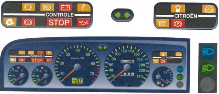

Das erste stimmt wohl, aber trotzdem hat PSA jedes Jahr geändert:

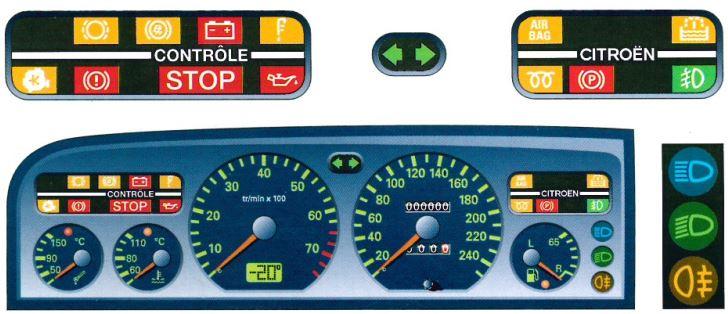

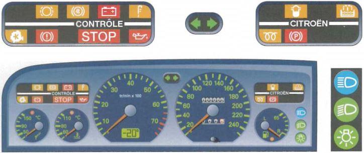

Anzeigen nach Bedienanleitung:
Modelljahr 1995:
Modelljahr 1996:
Standlicht ist entfallen
Modelljahr 1997:
Airbag, Nebelscheinwerfer & Nebelschlußleuchte hinzu, Wasser in Dieselfilter entfallen.
Fred
