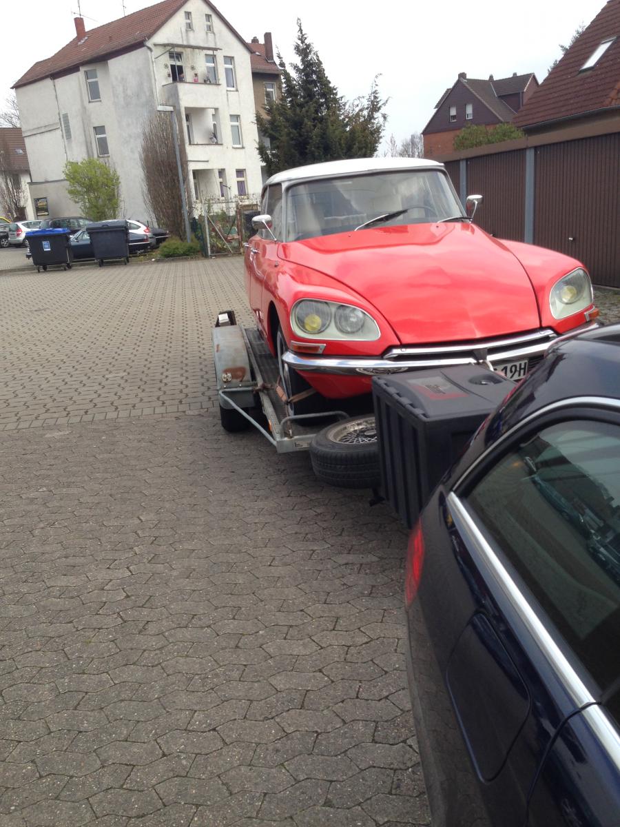

mal am Rande ein anderes Thema: für meinen Begriff ist das Fahrzeug auf dem Hänger nicht richtig gesichert; die Gurte am Vorderrad sind für meinen Geschmack deutlich zu niedrig angebracht

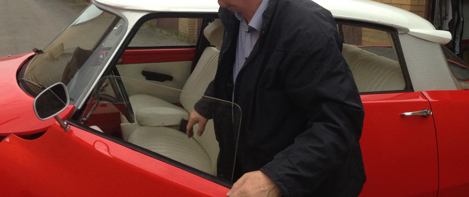

Hallo Dieter,

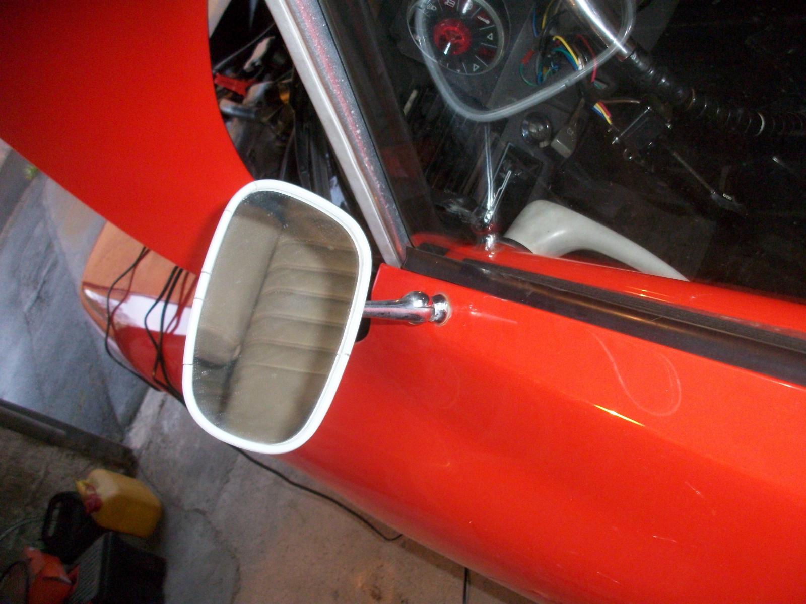

das mit dem Blinkerhebel ist ein bekanntes Problem. Im Hebelbereich des Blinkers versprödet das Material. Weiß gar nicht ob es da schon Repros gibt, NOS dürfte sehr schwierig sein. Die Position der Außenspiegel ist allerdings außergewöhnlich! Wer hat denn den Wagen restauriert? Die Weißwandringe würde ich an Deiner Stelle sofort entfernen. Die Kombination mit Schlauch ist lebensgefährlich! Weißwandringe gibt es z.B. von Ravus. Die haben den Vorteil, dass man diese nicht zwischen Felge und Reifen einklemmt, da die Ringe durch einen Felgenzierring gehalten werden. Ansonsten, viel Spaß damit!
Gruß   Michael

Den Blinkerhebel habe ich gestern (Reproteil vom Franzosen) eingebaut. Dummerweise hat die ID19B  eine eingetragene Anhängerkupplung und ich habe nicht aufgepasst, kein Foto vorher gemacht von den Kabeln und den Farben, die Ford Werkstatt die ihn überarbeitet hat, hat einfach 2.tes Kabel dazugesteckt....werde heute versuchen das neu und richtig zusammenzustecken. Zum trailern: der KFZ Meister der mich begleitete hatte die Vertäuung vorgenommen und es war wirklich nicht weit, aber bei längeren Strecken hätten wir alle Räder mit Gurten gesichert. Ist aber alles gut gegangen.    Position Außenspiegel oben an der Tür: ist das etwa nicht original? Meine DSuper5 hat die Spiegel auch dort. Gruß Dieter

Original ist diese Position:
Irgendwie scheint es auch so, dass der Scheibengummi in dem Bereich nicht ordentlich montiert werden kann, da die Verschraubung des Spiegels das verhindert.
Gruß   Michael

large.MD001422.JPG.db0bc3da46d375e38af9a395fef0962c.JPGNa ja da hast Recht, die Spiegel sind falsch montiert worden. War halt ne Ford Werkstatt. Die habe ich aber nicht ausgesucht oder beauftragt.... Das Scheibengummi passt aber trotzdem....siehe Bild. Wobei die das Horn weggelassen haben, die Bordwerzeuge samt Wagenheber fehlten, und das Gitte unter dem Lufteinlass, sowie beide Stosstangenhörner vorn....Gruß Dieter
