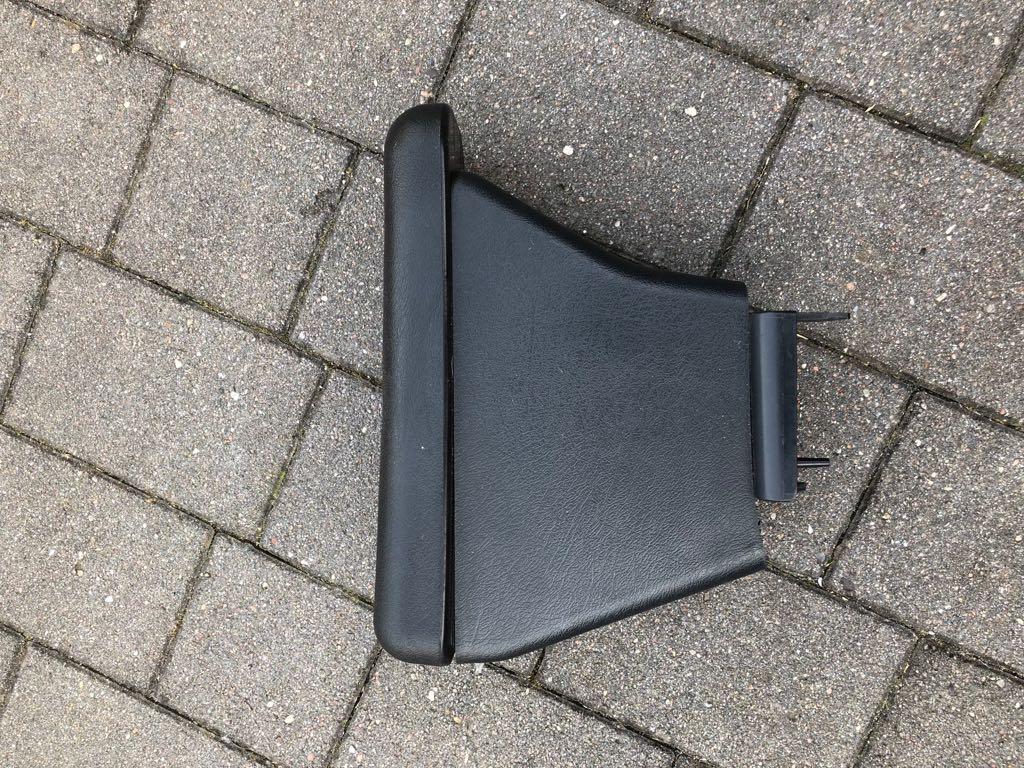

Die Liebe geht weiter und nun habe ich auch eine originale MAL bekommen B)
Wird sie genietet? Schrauben scheint nicht zu gehen, komme nicht unter die Mittelkonsole.

... nicht, dass dir einer ne originale Fälschung angedreht hat!?? :o
Die originale wird am Fahrersitz  befestigt.

vor 1 Stunde, ACCM Jelle sagte:
Die wird geschraubt
Aber wie komme ich zum verschrauben daran? Über den hinteren Aschenbecher nicht und die ganze Mittelkonsole baue ich nicht aus! Dann doch besser mit Nieten. So war sie schon mal befestigt.
Link zu diesem Kommentar
Auf anderen Seiten teilen
vor 16 Stunden, afterdark66 sagte:
Warum das denn nicht???? Sind 4 10er Muttern, 2 unter dem hinteren Aschenbecher und 2 unterm Mäuseklavier.
Gut, die Handbremsseile noch aushängen um den Hebel senkrecht zu stellen. Ist alles in allem vielleicht ´ne viertel Stunde Arbeit.

vor 2 Stunden, ChristophX2 sagte:
Aha, schaue ich mir mal genauer an, Danke

Geschafft, jedoch ohne Handbremshebel Ausbau. Mit Gummiarm und -fingern klappte die Verschraubung. Inklusive etlichen Kratzern am Unterarm.

die Schrauben gehen durch die Ablageschale, richtig? Sind darunter in dem Blech schon Gewinde an den richtigen Stellen?

Leider nicht, die Mittelkonsole muss gelöst und angehoben werden. Dann mit Gummiarmen und Fingern von unten die Muttern vorsichtig auf sie Schrauben drehen. Ist echt fummelig aber machbar. Fluchen und kleine Verletzungen haben aber geholfen :)
