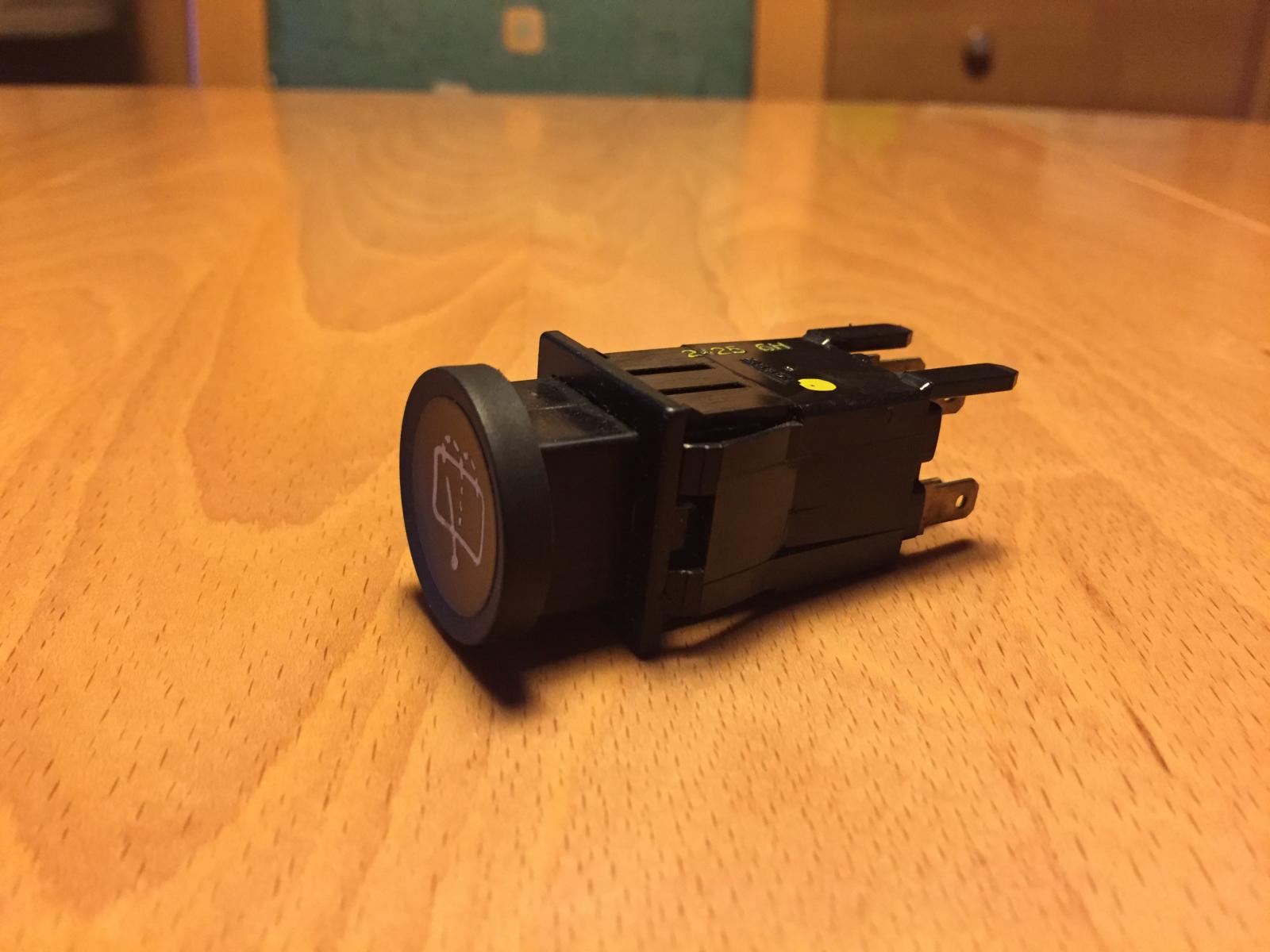

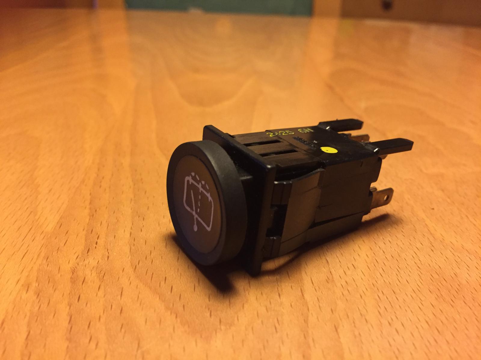

Noch eine Frage: Wie ist die Funktion des Heckwischers im Visa genau? Es gibt doch nur diesen Taster - oder? Wie löse ich Waschanlage und Wischer nur mit diesem Taster aus?
Einen Dauerschaltung scheint es doch nicht zu geben?
Meiner hat leider noch nie funktionier - deshalb meine Frage(n). Danke nochmals.
Link zu diesem Kommentar
Auf anderen Seiten teilen
Der Taster ist eigentlich ein Schalter, der einrasten sollte. Im eingerasteten Zustand wischt der Scheibenwischer im Intervall. Beim Antippen spritzt der Wascher und der Wischer läuft ein paar Mal.

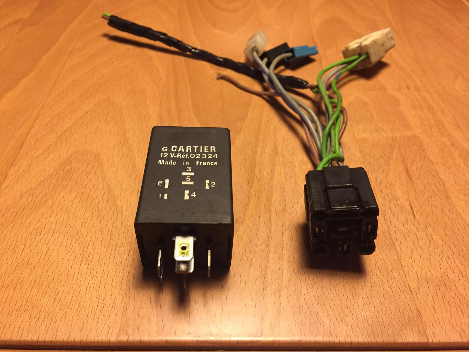

heute bin ich in die Garage gekommen und habe mal gesucht.
Das gesuchte Relais hat sechs Kontakte uns sitzt laut Literatur und laut meiner Erfahrung im Kofferraum. (hinten rechts)

Der Schalter funktioniert wie von Hannes beschrieben und muss deutlich sichtbar einrasten.
Teile sind alle vorhanden, sag Bescheid, wenn du genau weißt, was gebraucht wird.

Hallo Thorsten,
ich würde alle Teile (Relais, Stecker und Schalter) nehmen wollen.
Ich habe bei meinem Visa nachgesehen und im Kofferraum, rechts unter dem Wischbehälter in dem offenen Trägerholm das Relais ertastet. Es scheint mit einer Belchschraube am oberen Teil des Holmes fixiert zu sein. Schwer zu erreichen.
