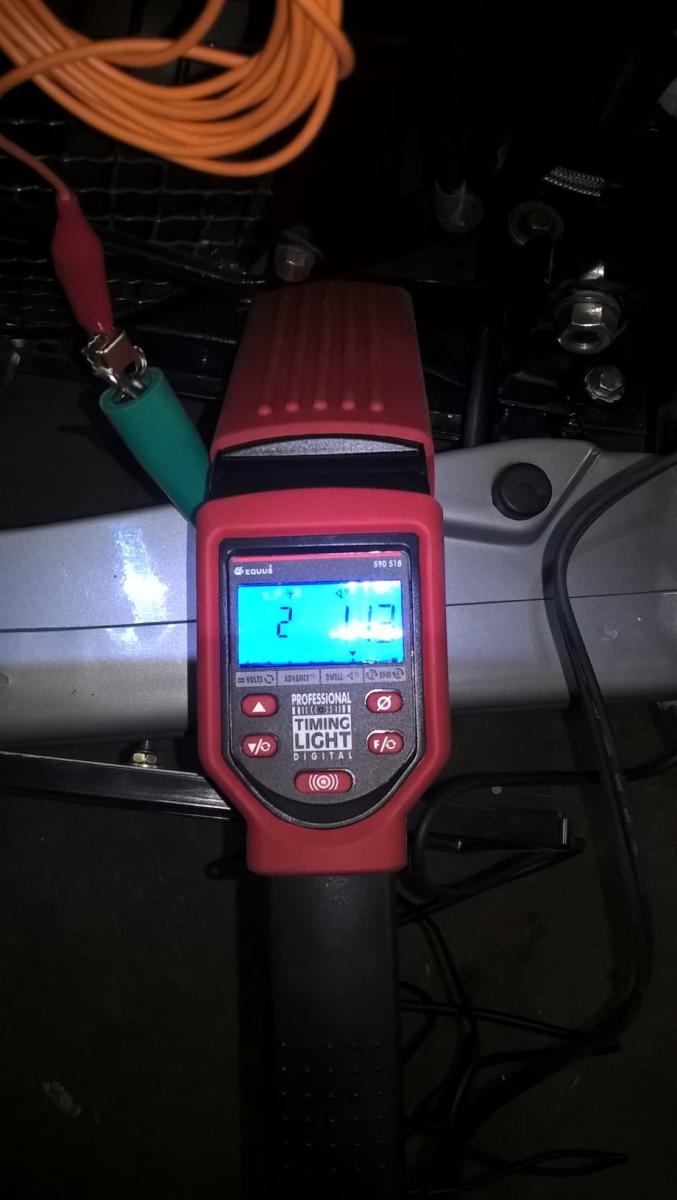

Zündzeitpunkt-Einstellstab > Edition Rundpedal
Wer mal mit einem Entenflüsterer aus Schalksmühle geschraubt hat, wird nicht mehr nur Bohrer stecken, Kästchen klopfen und aufs Lämpchen achten. Sondern unverzüglich einen Zündzeitpunkt-Einstellstab, eine Stroboskoplampe oder Zündzeitpunktpistole haben wollen, wie auch immer das Ding genannt wird. Schließlich geht es bei gefühlten 11 Rest-PS auch hier ums Optimum und beim Vergaser hat man sich ja bereits hinreichend ausgetobt.
Das wäre nicht der Erwähnung wert, wenn die Dinger nicht stets nur für 12V bzw. aus BW Beständen auch für 24V verkauft würden, was an sich bedeutet , dass zum Betrieb stets eine 12V Versorgung benötigt würde.
Aber staune, es gibt eine Lösung :
Hella 8PD 006 354-011  Zündzeitpunkt-Einstellstab. Edition Rundpedal , denn dieser funktioniert auch mit 6V, zumindestens dessen Stroboskop und Voltmeter. Drehzahlmesser und Schliesswinkel spielten im 6V Betrieb aber verrückt, was allerdings auch daran liegen kann, dass man heute das ursprünglich sehr teure  Werkzeug heute nur gebraucht aus der unbeachteten Werkstatt Ecke kaufen kann. Aber für den an sich sinnvollen Drehzahlmesser tut es ja auch der billige Chinese von Seite 1
Läuft und passt.  Man kann auch mit einer Hand blitzen und der anderen knipsen. Das Stroboskop ist auch bei Tageslicht hell genug :-)
PS: Obwohl es diese Luxus Pistole nicht mehr neu gibt, findet man sie häufiger noch billig bei ibäh. Es ist auch gut möglich, dass deren einfaches Pendant Gutmann / Hella Prüflampe Zündzeitpunkt - 8PD 004 835-001 (baugleich Opilux) auch mit 6V funktioniert. Geht es nicht, kann man natürlich auch eine der mittlerweile billigen Taschen-Starthilfen mit LiPo Batterie oder nur einen 3s Lipo nehmen. Wichtig ist, dass dessen Masse (Minus) mit dem Minus-Pol unserer 6V Starterbatterie verbunden wird.

HY Rosti,
Am 29. November 2017 at 14:06 , Rosti sagte:
Könnte vielleicht aber auch daran liegen, dass der Zauberstab nicht über eine Einstellung für 2 Zylinder verfügt, denn zumindest in der Abbildung steht er auf vier Zylinder.
LG, Bert

Danke Bert, das ist aber lediglich eine Frage der Skalierung. Es gibt halt keine Zauberstäbe mit 2 Zylinder DZM. Macht aber nichts. Bei unseren Vögeln muß man in der 4 Zylinder Einstellung den angezeigten Wert im Kopf verdoppeln. Du siehst also stets exakt die Hälfte der tatsächlichen Drehzahl. Wie ich mittlerweile auch weiß, liegt es tatsächlich (nur) in den Betriebsarten DZM / Schließwinkel an der Versorgungsspannung, die dafür >9V sein muß. Glücklicherweise nicht teildefekt. Bei 50Hz vom Klingeltrafo zeigt der DZM exakte 1500 U/min.

Servus Rosti,
vor 9 Stunden, Rosti sagte:
Da muss ich Dir leider wiedersprechen, alles ist möglich.... :)

Danke, eine Equus 5568 , echte Luxus Pistole mit komfortabler Offset Einstellung für die Frühzündung Nicht so ein loses Daddelrad wie bei der Hella, soll lt. einer Amazon Bewertung sogar mit 6V funktionieren. Richtig für den Wunschzettel ;-)
