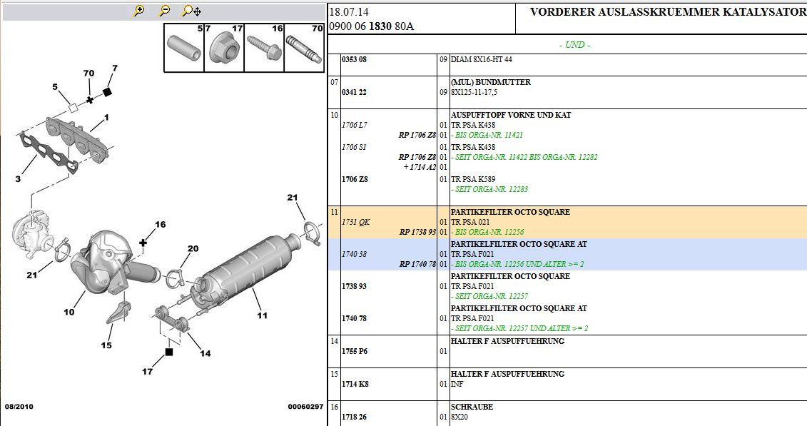

Guten Morgen Ronald,
Danke  für die Skizze. Meine Orga ist 11267. Würde dann die RP 173893 gehen? Beim anderen steht Alter größer oder gleich 2. Meiner ist Bj. 2007, was ja auch zutreffen würde. In dem Link ist allerdings ersteres zu haben.
Link zu diesem Kommentar
Auf anderen Seiten teilen
Ich würde meinen ja. Die 2. Zeile 174038/RP174078 sind AT (Austauschteile: Alt gegen Neu). Kosten beim :) 850 €. Für die 1731QK/RP173893 sind es 1.200 €.
Meine Interpretation: EP- erste Generation bis Orga 12256, GP - "Facelift" ab Orga 12257
Ronald
