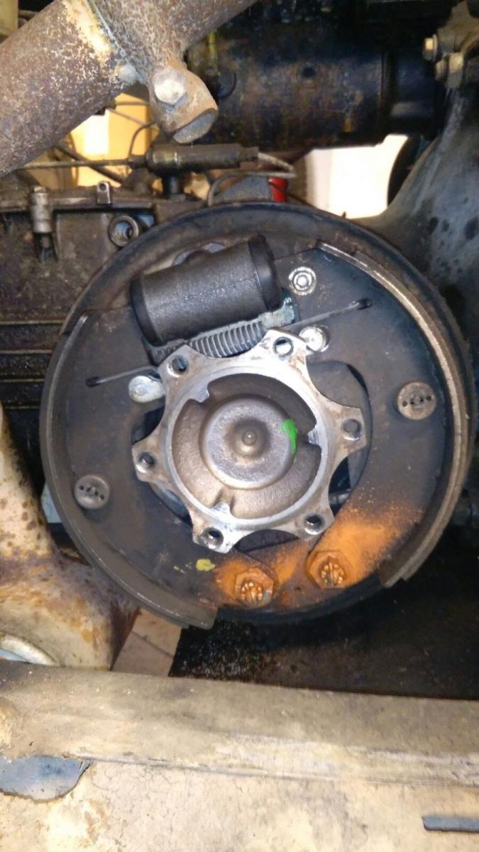

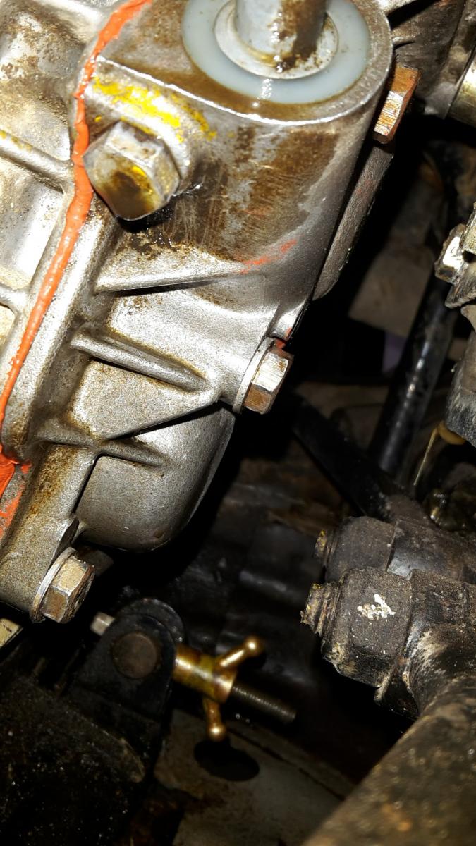

Bremsbeläge sind ok, war vor 3 Wochen offen...eher die Seile, siehe Bild.
100%tig sicher bin ich mir nicht, aber das Bild sagt vieles und unten ist alles sauber um den Deckel herum und um die Schrauben... letzte Woche war Motor und Getriebe u.a. deswegen und Kupplung draußen.

Ich tippe auch auf die  Kunststoffhülse. Vielleicht hat sie einen Haarriß oder ist allterbedingt etwas porös, so daß Öl hindurchdiffundieren kann.

Ich habe Gestern alles zerlegt und sauber gemacht. Keine Risse gefunden auch in der Hülse nicht.
Trotzdem hat die Tachowelle meine Meinung nach etwas zu viel Spiel in der Hülse.
Also Hülse getauscht, mal schauen. Werde berichten.
