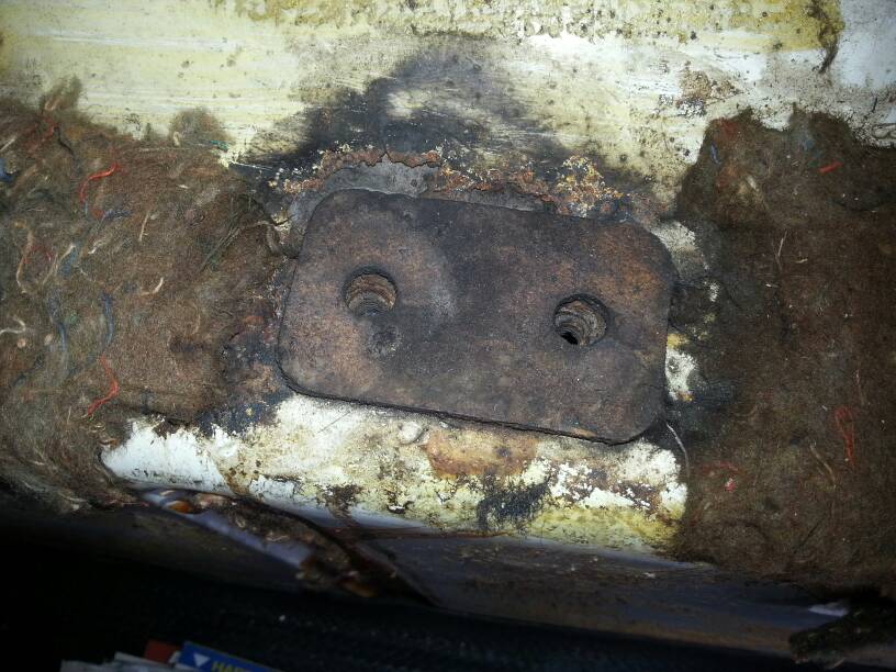

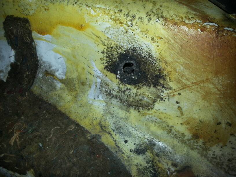

Hallo zurück und vielen Dank für die zahlreichen Meldungen.
Damit ihr einen weiteren/besseren Eindruck bekommt habe ich Bilder für euch.
Das ist der linke Radkasten, welcher in meinem Fall die Aufnahme der Rückbank trägt.
Als "unerfahrener Schweisserneuling" wollte ich nun beginnen, die Schadstelle mit Schruppscheibe, Drahtbürstenaufsatz und Co, vom Rost zu befreien (das ganze natürlich auch auf der Radseite) und je nach dem, "wieviel dann noch an Material da ist" - jedoch bin ich da guter Dinge - die Schadstelle "aufzupanzern"
Oder Radseitig aus ein Blech zur stabilisiert mit einsezten und dann aufpanzern?
Auf der rechten Seite sieht es etwas besser aus...
Und zuguter letzt sind da noch die vergammelten Schrauben bzw. ausgefranzten Bohrung für die Gurte...

Na dann mal etwas zu deiner Hilfe. Das was du mit Aufpanzern meinst ist sowieso Murks aber hier geht das eh nicht. Da wo nichts ist kannst du Auch nicht aufpanzern. Wenn du da mit der Schruppscheibe dran gehst wirst du feststellen dass da nichts mehr ist. An dieser Stelle sind 2 Bleche übereinander, das Innere hat sich zu pulver umgewandelt. Da hilft nur eines richtig machen oder nichts. Nichts machen ist bei diesem Sicherheitsrelevanten Ort sicher nicht gut. Also übe schweissen an dünnen Blechen und mach es dann wie es sich gehört. Raustrennen, die Verstärkung entrosten und dann rekonstruieren, neues Blech einstzen und dann die Verstärkung wieder einsetzen ud Rostvorsorge etc.
Für dich als Anfänger wichtiger Hinweis: NIEMALS in der Nahe einer Scheibe mit der Flex arbeiten. Die Schleiffunken brennen sich zerstörend in der Scheibe ein.
