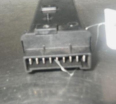

Welches ist für die ZV? Geht mit Schlüssel gar nicht, mit Fernbedienung auch nicht, reagiert auf Fernbedienung aber mit Blinkimpuls. Die abgebildeten Teile wurden aus einem Schlachtfahrzeug ausgebaut.

2. von rechts. Schau bei dem defekten mal die Platine an, da brennt gerne eine Leiterbahn für eines der Relais durch.

Wenn ich mich recht entsinne, haben die Y4-Zentralverriegelungsmodule keine Relais mehr, auch wenn sie von außen gleich aussehen.

Das Ding rechts ist das Steuergerät für die Relais der Kühlerventilatoren.
Die drei linken sind stinknormale Relais.
Was steht denn auf dem mittleren Ding?

Viertes von links, blau, ist das Steuergerät für´s Innenraumlicht. Das gleiche gilt für das dritte von rechts.

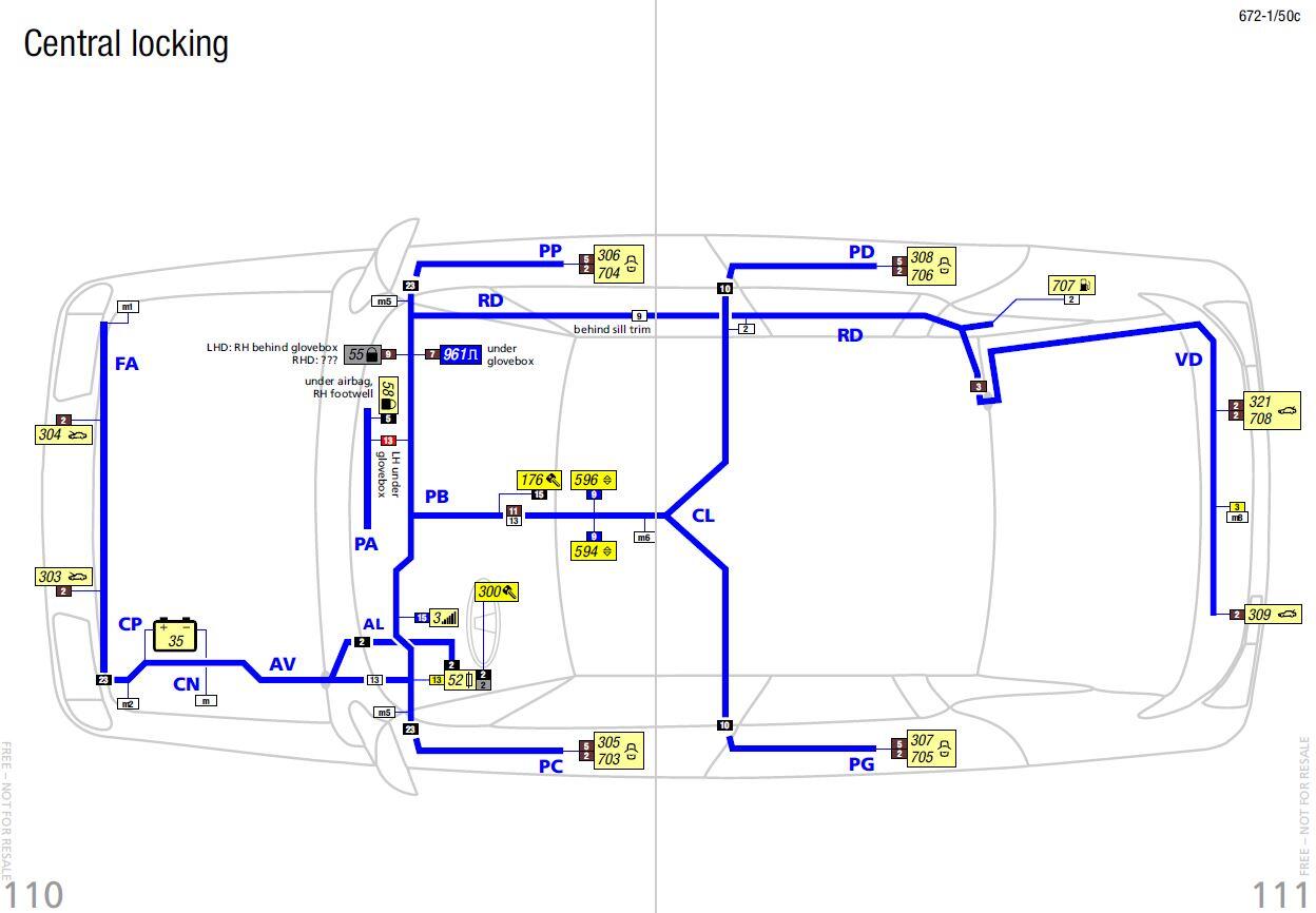

Dieses graue für die ZV,das ist unterhalb des Handschuhfachs?

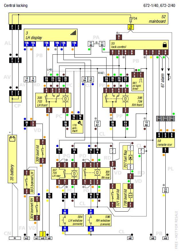

In der Zentralsteuerungseinheit ist der Funk (Infrarot) Empfänger nicht eingebaut. Die sitzt oben im Dach bei den Innenleuchten. (Bei meinem Y3) Ich habe mir eine Zentralsteuereinheit gekauft, in der ein Funke mit drin ist. Mit so einer Universal Fernbedienung würde ich mich nicht rumschlagen wollen, ich würde gleich ein komplett System kaufen. Da braucht man nichts anlernen, weiß dass es funktioniert....
