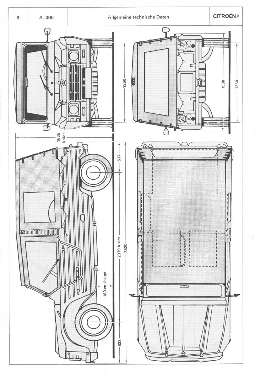

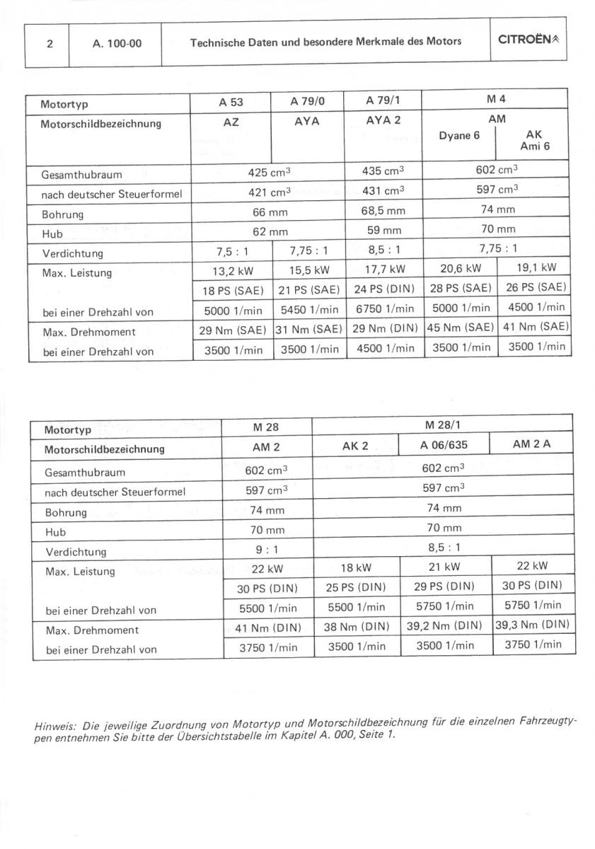

Hier müßten theoretisch alle relevanten Daten drinstehen:
4-Sitzer hab ich leider nix gefunden. Welchen M28/1-Motor du drin hast, steht auf der Motorplakette.

vor 17 Stunden, Traxionator (ACCM) sagte:
zwecks Datenerfassung meines zukünftigen Italienimport Mehari benötige ich noch für den Tüv ein vollständiges Datenblatt oder eine Kopie einer Zulassungsbescheinigung bzw Brief.
Idealerweise "erste Serie", Viersitzer.

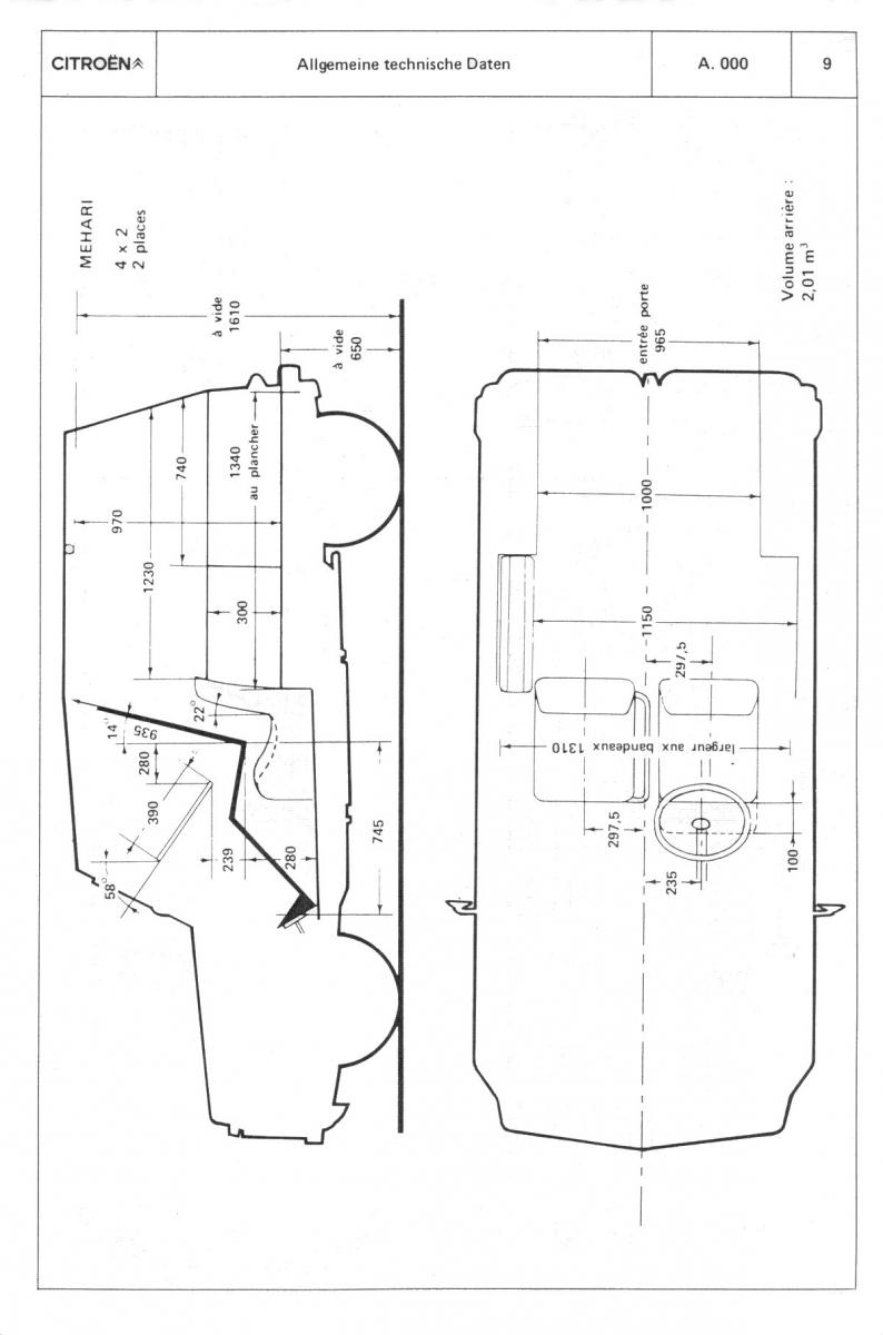

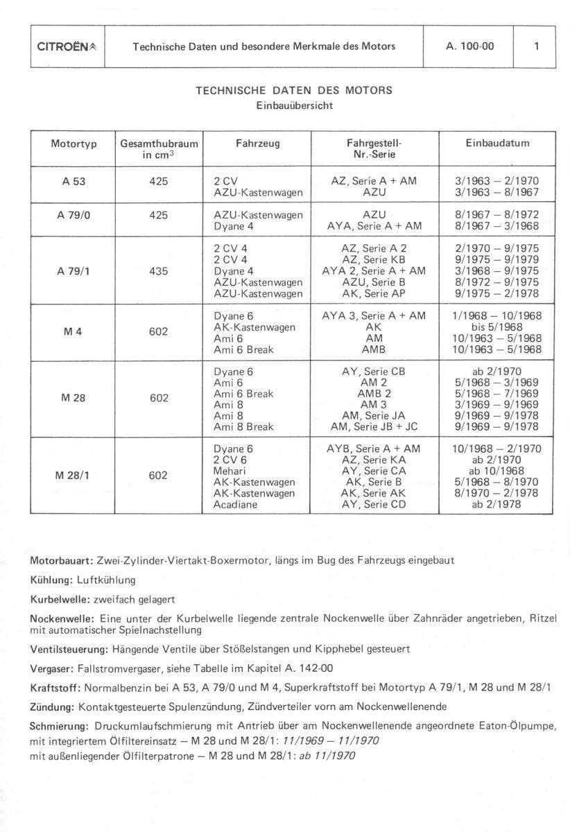

vor 18 Stunden, Traxionator (ACCM) sagte:
Thom
Oder noch sowas

Traxionator (ACCM)
Hallo Jungs,
super, vielen Dank für die PDFs. Das ist ja spitze. Die Daten dürften für den TÜV mehr als ausreichend sein.  :-)
