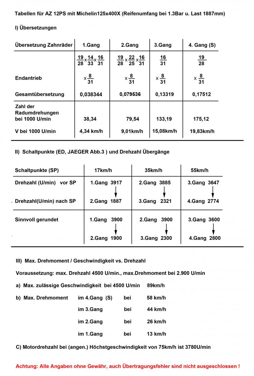

Uli hat netterweise seine Kalkulation fürs 12PS Berline Getriebe zur Verfügung gestellt, die meine Messungen in etwa bestätigen. Auch die Schalt Übergänge,die man optisch kaum korrekt erfassen kann, finde ich spannend. Ebenso wie die Unterschiede zur 16PS Daten/Berechnung aus der OECC Tabelle, die ich selber in der Praxis schon erlebt habe.
Quelle der Berechnung :  ACCM Schwinn U. Vielen Dank nochmal dafür !
@Jozzo: Tacho 2,3,4 sind beleuchtbar, Tacho 1 nicht. Bei Tacho 4 (der jüngste) liegt der Schaltpunkt 1.>2. Gang bei 20km/h statt bei 15 bzw.17km/h, bei  Tacho 1 (der älteste) liegt der Schaltpunkt 3.>S Gang bei 60km/h statt bei 55km/h. Der Ring bei Tacho 3 ist wie dieser selbst original, nur leider verchromt worden. Sogar die Geierschnäbel wurden beim Fahrzeug, aus dem dieser stammt, nicht verschont.

Zu der Tabelle, die ich erstellt habe und die Kai hier eingestellt hat, möchte ich noch erklären, worauf die errechneten Werte beruhen:
Die Übersetzungen in jedem Gang, also der Faktor zwischen Zahl der Motorumdrehungen und der Radumdrehungen, ergibt sich direkt aus der Zahl der Zähne der Ritzel, die im Getriebe im Eingriff sind.
Das ist eine reine Rechnung mit dem Taschenrechner.
In der  Zeile Gesamtübersetzung im 1.Gang ist ein Tippfehler: Es muss 0,038344 sein statt 0,08344.
Und in der Zeile  mit  38,34-79,54-... muss es „Zahl der Radumdrehungen bei 1000 Motorumdrehungen“ heißen statt „Radumdrehungen bei 100U/min“.
Sobald ich von den Umdrehungen auf den zurückgelegten Weg des AZ schließe, kommt die „Variable“ Radumfang dazu.
Dazu  habe ich meine 20 Jahre alten „fast neuwertigen“ Schlappen Michelin 125x400X vermessen: Einfach am Zollstock abgelesen, um wieviel der Wagen bei einer Radumdrehung weiter rollt.
 Es ergab sich 1,887m Radumfang bei Last bei 1,3bar Reifendruck..
Dieser Wert führt dann zur nächsten Zeile „Geschwindigkeit der AZ bei 1000U/min des Motors“ mit z.B. 19,83km/h im 4. Gang.
Und zur Merkregel: Bei 3500U/min Motor hat der AZ mit DIESEN Reifen eine Geschwindigkeit von 69,405km/h.
Da die Schaltpunktmarkierungen beim AZ bei 17, 35 und 55 -jeweils in km/h- liegen, habe ich für diese Punkte jeweils die Drehzahlen vor und nach dem Schalten errechnet unter der Annahme, dass das Schalten schnell erfolgt, ohne Geschwindigkeitsverlust dabei.
 Und es ergab sich  die Tabelle ohne und mit sinnvoller Rundung.
Mit dem Reifenumfang liege ich wohl ziemlich richtig. Denn in dem  Büchlein „Ce que vous devez savoir de votre 2CV Citroën  425 Type AZ“ habe ich eine Tabelle Drehzahl/ Geschwindigkeit gefunden, die sich mit meiner deckt, wenn man einen Reifenumfang von 1,894m annimmt. Das wird dann wohl ein neuer Reifen X gewesen sein und meiner hätte dann 1,1mm Profilverlust durch Fahren...
Einen Tabellenwert für Reifenumfang habe ich nur für den alten Pilote 125x400 gefunden. Nämlich 1,864m bei 1,0bar. Also was kleiner.
Die errechneten 89km/h für 4500 Touren erlaubte Maximaldrehzahl erreicht man natürlich nur bei stärkerem Dauergefälle ohne Gegenwind....

Ja, diese zahlreichen und z.T. widersprüchlichen Daten zeigen deutlich, warum es sinnvoll sein kann, mal selber zu prüfen, wie es sich beim eigenen Fahrzeug tatsächlich verhält.
Und wenn dann noch eine übersichtliche Kalkulation* die ermessenen Ergebnisse in Etwa  bestätigt, tritt man das Pedal nicht mehr mit all zu schlechtem Gewissen durch. Danke noch mal dafür, Uli !
*PS: Martin hat mittlerweile die fehlerhafte Tabelle für die 12PS AZ mit der korrigierten Fassung ausgetauscht.

Ergebnisse:
Beim Sahara ( mein Dokument "in Papier" siehe oben) sind für diesen Motor (mit Kompression 7) 4500U/min als Maximaldrehzahl notiert.
Das erlaubt den 4/4 dennoch nicht, die Höchstgeschwidigkeit von "etwa 100km/h" ohne überdrehen zu fahren. Denn schon bei 94,3km/h drehen die Motoren mit ihren Reifen 155x400 mit Abrollumfang 2,00m diese 4500 Touren.
Bei AZ Berlines ist, egal ob mit Motoren Kompression 6,25 oder 7  die erlaubte Höchstdrehzahl nur 4200U/min, bei der sie auch ihre maximale Leistung abgeben.
Das hat zur Folge, dass man bergab guten Gewissens nur 83km/h rasen darf, nicht 89km/h.
Das maximale Drehmoment liegt bei allen genannten Versionen der AZ Motoren bei 2900 Touren  vor, wie oben schon angegeben.
Uli

Bei AZ Berlines ist, egal ob mit Motoren Kompression 6,25 oder 7,  die erlaubte Höchstdrehzahl nur 4200U/min, bei der sie auch ihre maximale Leistung abgeben.
Upps !
Da liegen wir bei unseren Schaltmarkierungen 1.>2., 2.>3. nur 300 U/min  unter der erlaubten Höchstdrehzahl, was meine ursprüngliche Behauptung, dass man die Markierungen entspannt überziehen kann, doch etwas revidiert :-)
Und am Bergab Rasen in S hindert mich jetzt nicht nur  das biblische Alter meiner Michelin. Adieu 90km/h Rekorde :-)
