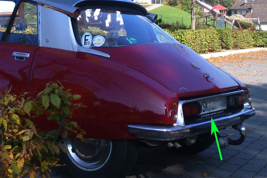

Hallo Dieter,
bei meiner passt es:

zeig dann doch bitte mal, ob das paßt, es ist ja beim D Modell hinten schon relative eng.
Ich hatte in der Vergangenheit mehrfach Fahrzeuge aus Frankreich, bei denen noch das originale Kennzeichen aufgemalt und das Kennzeichenblech entsprechend nicht mit Löchern versehen war. Um diesen Zustand zu erhalten, hatte ich mir Kennzeichenhalter gebaut, die mit Magneten auf dem Fahrzeug befestigt wurden. Die Basis dazu waren ganz normale Kunststoff-Kennzeichenhalter, die es wie schon gezeigt auch in Größen und Versionen gibt, die man auf dem D-Modell hinten einsetzen kann.
