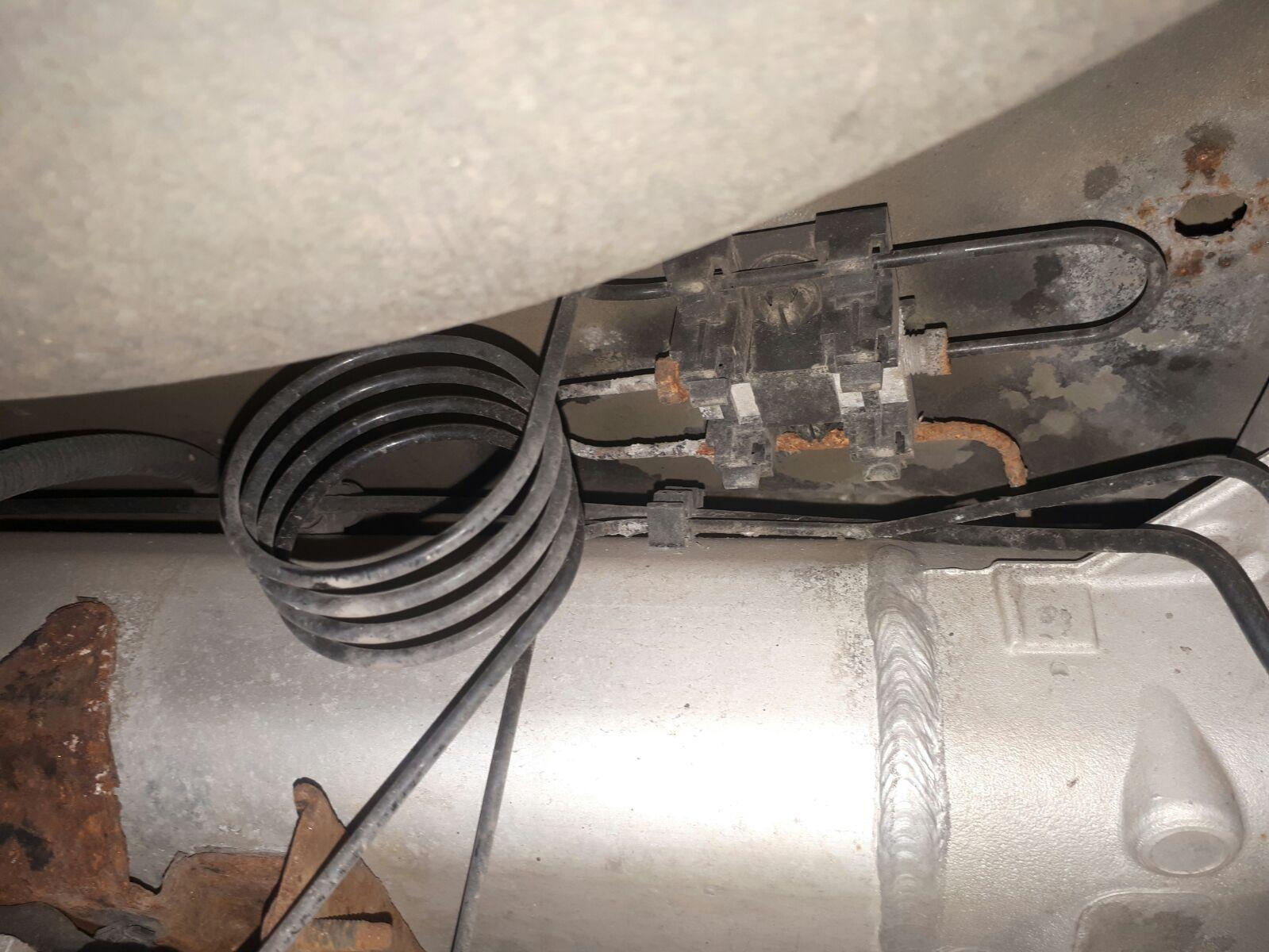

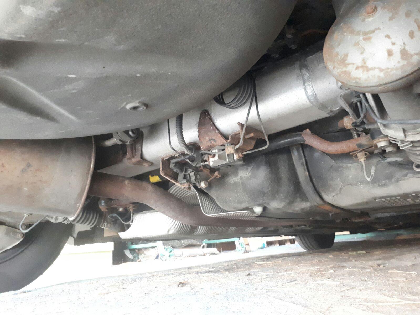

Für das Plaketten Gutachten wurden bei meinem C5 I Bj 04 die Hydraulikleitungen unter der Hinterachse wegen Korrosion bemängelt. Die Citroen Fachwerkstätte meint nun dass wenn man da zum Schrauben anfängt man gleich alle Leitungen tauscht und dass das aber sehr teuer werden würde.
Info: Die Überprüfung wurde beim ÖAMTC gemacht und der Citroen Händler hat sich das noch nicht selbst angesehen. Telefonische Schilderung.
Ich wollte jetzt nur mal wissen, ob wirklich normalerweise dann gleich alle Leitungen getauscht werden und was das dann kosten darf.

Beim C5 ist die Anzahl der Leitungen vergleichsweise überschaubar. Schäden durch Rost gibt es manchmal im Bereich von Halteklammern, ansonsten eher nicht. Ich würde im Zweifel nur tauschen was definitiv betroffen ist.

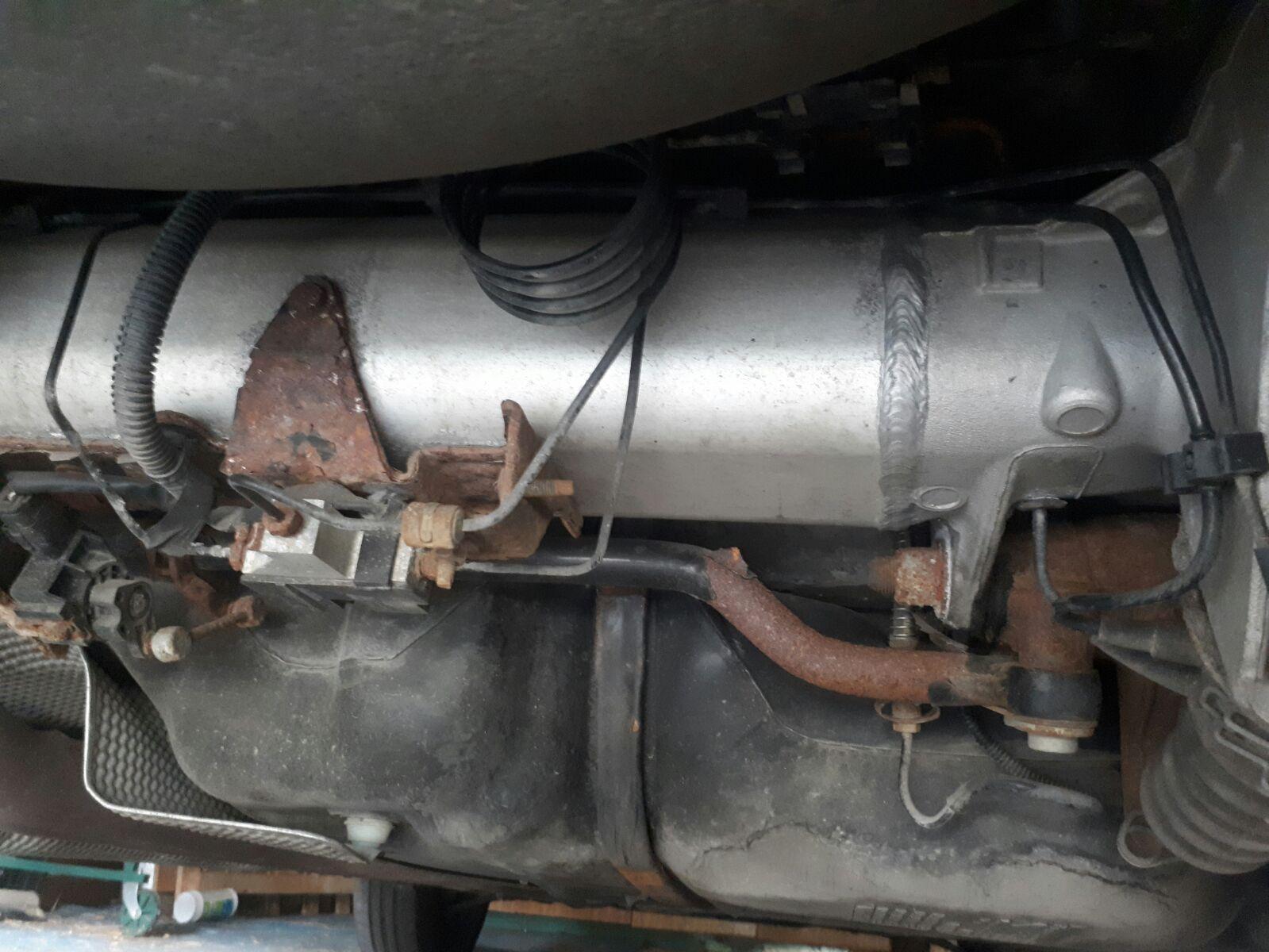

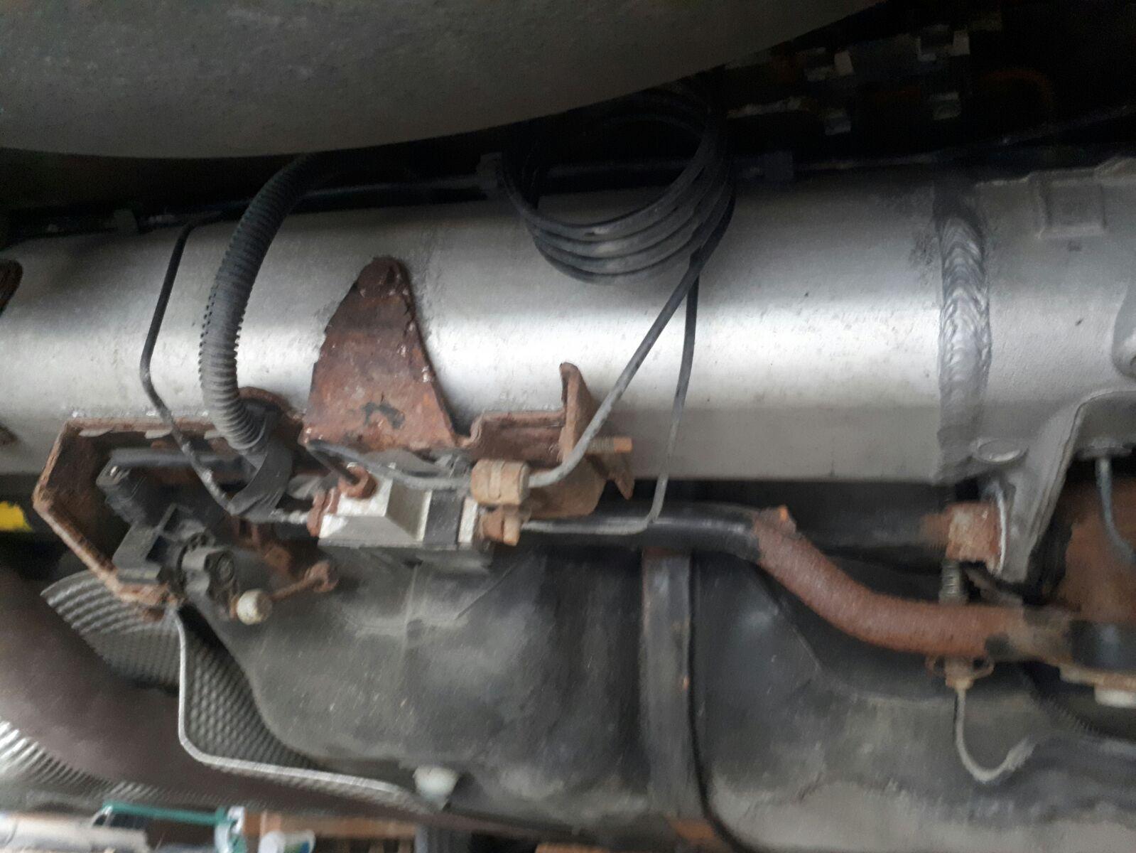

Für mich sehen auch nur die Halteklammern rostig aus. Eventuell die Zuleitung zur Hinterachse auch.
Pickerl nicht bekommen weil als schwerer Mangel.
Alles Tauschen macht mMn nur Sinn wenn die Arbeitszeit zu hoch und/oder das Material billig ist. Die Schläuche sind aber eher teuer? Sind die so kompliziert zum Ausbauen oder warum sollte das so viel kosten?

Bis auf eine Leitung sehen die doch gesund aus. Beim nächsten Mal würde ich vor der Prüfung den losen Rost von den Blechen bürsten (Messingbürste) und Wachs o.ä. auftragen. Auf jeden Fall aber dürfte der Knochen zum Höhensensor festgegammelt sein, wie so oft. Rostlöser in die Pfannen sprühen, mit einer kleinen Zange solange bewegen, bis alles gangbar ist, dann mit Kettenspray wiederholen.
