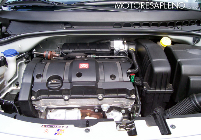

ich muß obigen Wagen nach baldigem Zahnriemenwechsel demnächst entlüften. Habe jetzt schon gelesen, wie es z.B. mit der Cola-Flasche funktioniert und auch bei anderen Wagen die Entlüftungspunkte -dank Gernot- gefunden. Die sind aber nicht deckungsgleich mit meinem Wagen. Ich sehe von oben keine Schläuche, die ins Innere zur Heizung gehen. Am Thermostat ist eine Messingschraube. Aber um die zu drehen, muß wohl der ganze Luftfilter demontiert werden. Ansonsten habe ich leider nichts Konkretes im Netz gefunden.
Mein Motorinnenraum schaut in etwa so aus: Motorraumansicht oder so Ansicht 2
Vielleicht weiß ja jemand, an welchen Stellen genau sich die Entlüftungsschrauben bei dem Wagen C3 1,6 16V - Exclusive Sensodrive befinden. Ich möchte ungern unwissend an diversen Schrauben oder Stopfen herumdrehen. Das interessiert sicher jeden, der den Kühlkreislauf geöffnet hat.

Wenn Du einmal den Luftfilterkasten wegmachst, sollten die Heizungsschläuche sichtbar werden. Und da sitzt so eine Plastikkappe drauf.
