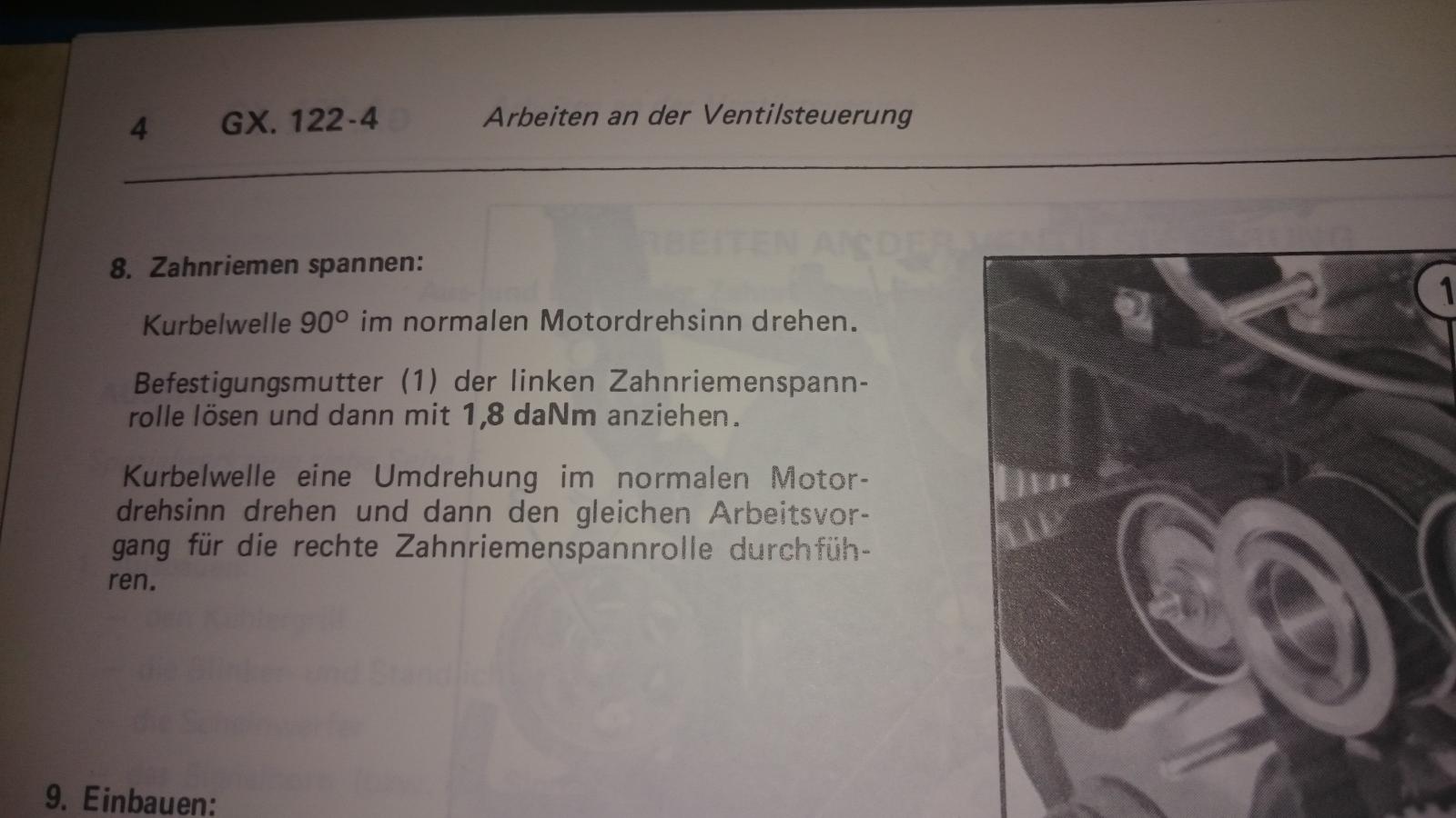

vor einer Stunde, Manson sagte:
Oh Mann, das was man merkt ist ein kleiner Widerstand beim Drehen, das hat aber nichts mit Druck auf den Zahnriemen zu Tun oder wollt ihr jetzt ernsthaft behaupten eine Nockenwelle wäre nicht Rund und das Zahnrad würde Eiern?
Das Spannen wird so beschrieben weil man das für gewöhnlich einmal macht wenn man den Riemen wechselt, macht ja auch keinen Sinn zu Schreiben das man ihn erst in eine X-beliebige Position drehen soll ....vor allem weil man nach dem Spannen vom neuen Riemen für Gewöhnlich nochmal kontrolliert ob die Markierungen noch passen.
Noch ein letzten Versuch..... aber ich schätze mal das du dann wieder schlauer bist und das letzte Wort haben musst.....
Nach dem Einbau der Zahnriemen werden diese wie folgt gespannt: Markierungen der Räder wie vorgeschrieben. Kurbelwelle in Motordrehrichtung um 90 Grad drehen. Befestigungsschraube der linken Zahnriemenrolle lösen und wieder fest drehen. Dann Kubelwelle eine ganze Umdrehung drehen und dann rechte Spannrolle lösen und wieder fest ziehen...
Jetzt rate mal, warum man zuerst 90 Grad und dann eine ganze Umdrehung dreht.......

Wie sagte doch Dieter Nuhr: Wenn man keine Ahnung hat, einfach mal Fresse halten.
Der Brite sagt: To whom it may concern
Wer mag, ziehe sich den Schuh halt an. ;)

Im technischen Datenheft steht Zylinder 1 auf OT stellen (Zyl 3 in überschneidung) linken Riemen spannen. Motor eine Umdrehung drehen (Zyl 1 in überschneidung) und rechten Riemen spannen.
TX1 Nur so aus der Erinnerung es braucht 178 Umdrehungen bis die Markierungen stimmen.
