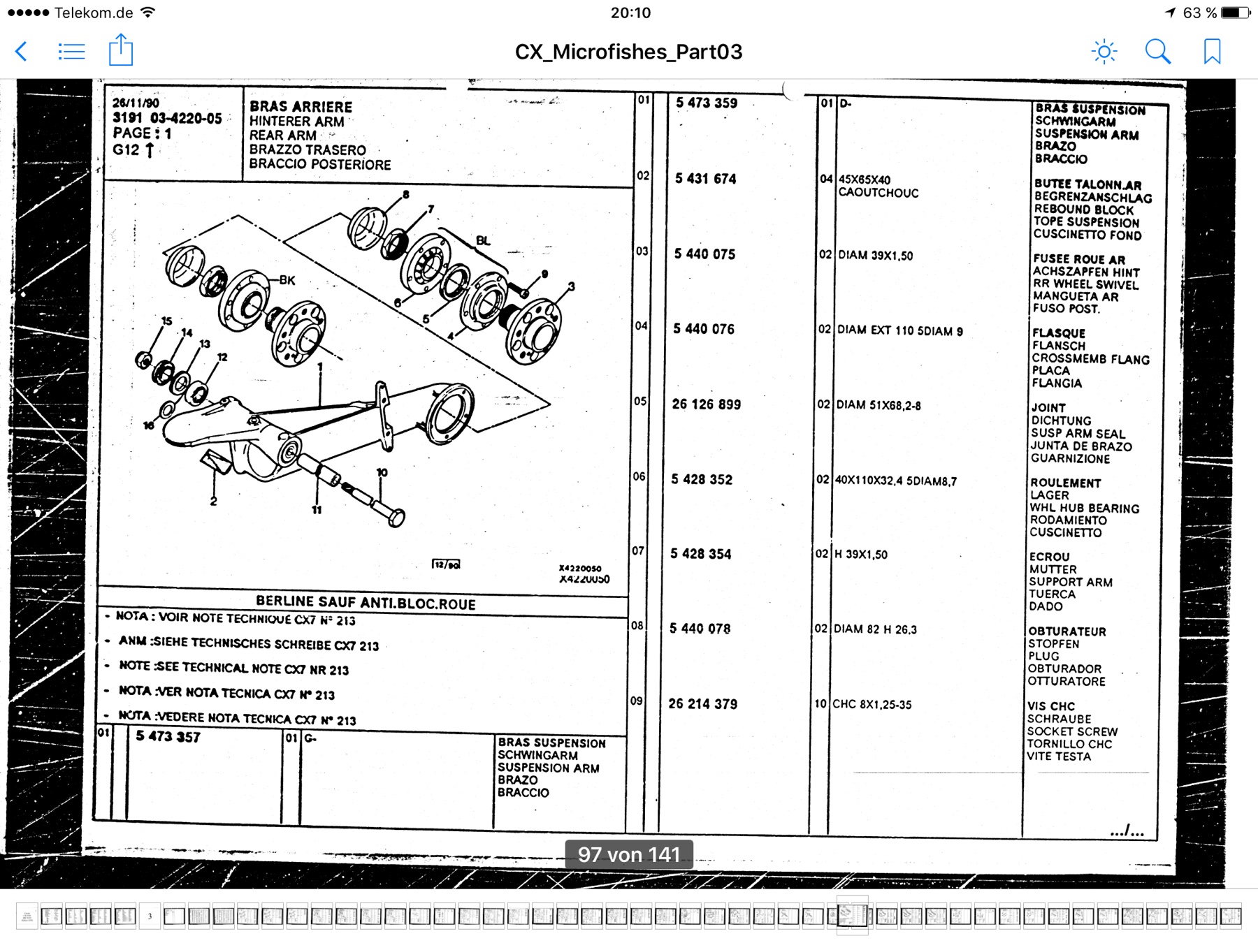

Vielleicht könnt ihr mir nochmals weiter helfen.
Welches Gewinde haben die Schrauben für das Radlager?
8x35 Innensechskant mit der OEM 26 214379
Ich verstehe nicht so ganz warum in meinem Werkstatthandbuch die Gewindesteigung immer fehlt.
Vielen Dank für die Unterstützung!
Liebe Grüße Nils

Die Gewindesteigung ist beim Ersatzteil vermerkt, nicht im Handbuch.
Beispiel siehe eingescannten Microfiche, die Nr. 09
Umrechnung ist richtig, 6 kg auf 1 Meter Verlängerung hängen sollte man vor Augen haben wenn man das mit ohne Drehmomentschlüssel anzieht..
