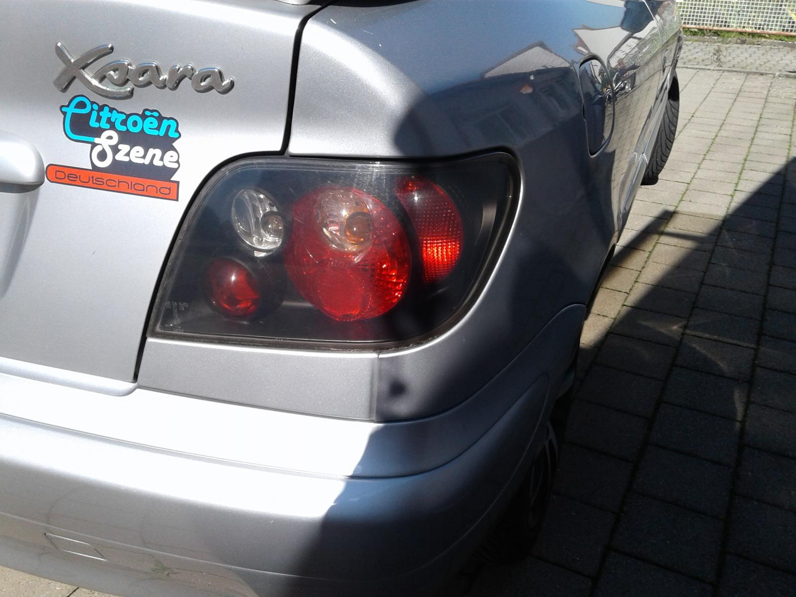

Welche Xsara2 Rückleuchte ist das?
LegolasCX
die abgebildete Rückleuchte ist bei meiner Xsara2 verbaut und...
...hat leider Wasser drinn.
Wenn ich bei eBay und Co schaue finde ich nichts vergleichbares. Wo bekomme ich die? Ist das eine Klarglasvariante oder wie suche ich die?
Ist beim 1,6 16V verbaut.
Ist auseinanderbauen und trockenlegen eine Alkternative oder komplett neu?
Grüssle

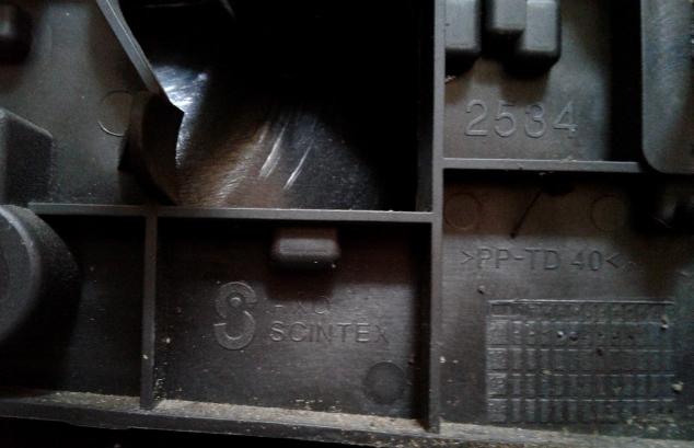

Ausbauen und nachschauen, ob ein Hersteller zu finden ist.
Ich würde die ausbauen und an nicht / wenig sichtbarer Stelle unten 3 oder 4 Löcher von 3 mm reinbohren, dann dürfte die Sache mit dem Wasser auch erledigt sein.

Also ich hab den Wagen vor vielen Jahren so gekauft. Seitdem ist der Wagen damit dreimal durch den TÜV... 2x davon bei Citroen direkt. Nie hat mich jemand auf die Rückleuchten angesprochen...  ich habe in den Papieren keinerlei Eintragung  und auch keinerlei ABE im Handschuhfach..
Ich habe mir bis dato da nie Gedanken drumm gemacht, bin irgendwie davon ausgegeangen das die Original sind.
So wie ich das hier lese war das wohl ein Irrtum... naja... für "Billigklarglaswassersammler" haben sie Ihren Dienst dann gut getan.
Natürlich schau ich mal nach dem Hersteller... evtl. bin ich dann schlauer. Ich hatte nur gehofft das ich die auch ohne vorherigen Ausbau einfach nachbekomme.
Welche "Originalen" in grau oder schwarz könnte ich denn verbauen?  Die roten gehen garnicht...
PS: Den Tip mit dem "anbohren" betrachte ich mal als schlechten Witz...

vor 2 Stunden, LegolasCX sagte:
Die roten sind aber die einzigen Originalen...

Falls du dir neue Holen willst, ich habe mal ein bisschen geschaut und sozusagen die Gleichen gefunden, nur Neuere version mit LED Blinkern anstatt der Glühbirnen Blinker. Der rest scheint aber genau gleich mit deinen zu sein. Und genauso wie deine haben sie ein E-prüfzeichen. also: Einbauen und Losfahren. Brauchst nicht zum TÜV.

Ich finde leider keine Übereinstimmung bei der "Plattform" . Ich fahre mit der Xsara Coupe und der Maschine mit BJ. 2001 ja die Plattform N0
Die angezeigten Leuchten haben entweder N6 oder N1.... bei korrekter Suche wird mir bei eBay nicht eine Einzige angezeigt.
Welche Plattformangaben sind denn kompatibel miteinander?
Die nächste Frage wäre die Sache mit dem "LED-Kabelbaum".
Was für ein Aufwand ist das beim Einbau, bzw. bei der Nachrüstung? Hört sich nicht nach einfach umstecken an...?
Aber dankeschön fürs Suchen auf jeden Fall :rolleyes:

Gut soweit, nach dem Ausbau ist die Problematik wohl klar. Ich trockne die Rückleuchte erstmal aus, alles säubern,... und verklebe dann die Dichtung neu.
Schlechter werden kann es auf keinen Fall. Sollte sich wieder Wasser sammeln kommen beide neu.

Ich glaube der einzige Unterschied bei den Serienleuchten ist die Farbe. Bauform ist identisch und ich glaube sogar die elektrische Seite blueb unverändert.

Wenn Du schon schreibst, daß es ein Xsara 2 ist.... dann wird's wohl ein N7 sein. Wobei da ein Blick auf die FIN helfen könnte, aber auch keine Sicherheit bringt ! Habe hier gerade die Papiere eines Xsara1 EZ 19.04.2000 vor mir liegen, der definitiv ALLE äußeren Merkmale des 1ers hatte und dessen FIN beginnt mit  VF7NKFX.......
Die Rückleuchtenform hat sich von 1er zu 2er aber meines Erachtens nicht geändert, nur das Design und sehr wahrscheinlich die Steckerform.
Also : N6 ist der 1er, N7 der 2er mit Kulleraugen. N0 = Coupé, N1 = 4-Türer Limo, N2 = Kombi
Du hast also die Baureihe N7, Karosserieform N0.

Rücklichter sind bei Xsara 1, 2 und 3 bei Limo und Coupe untereinander austauschbar. Sie unterscheiden sich quasi nur in der Tönung. Hatte auch XS2-Lampen am XS1-Coupe.
Die Frage, ob N1 oder Nx stellt sich also garnicht.

...und wie siehts mit den Steckern aus?

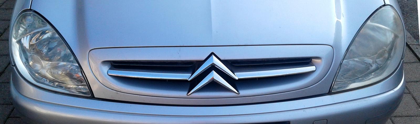

Wo ich grade beim Thema bin und mir neue Scheinwerfer zum TÜV zu teuer sind ( Rat von meiner Werkstatt...) habe ich mich mal dranngemacht und versucht die Oberfläche wieder hinzubekommen.
Vorher und nachher, reicht erstmal dafür. 20170923_171330.jpg.1a1a723602e08480b7071badca3cd8e8.jpgMit 3000er Schmirgel und viel Wasser vorgeschliffen, dann mit Meguiar's G17110DE Headlight Protectant aufpoliert.
Wie lange das anhält seh ich dann.,..
