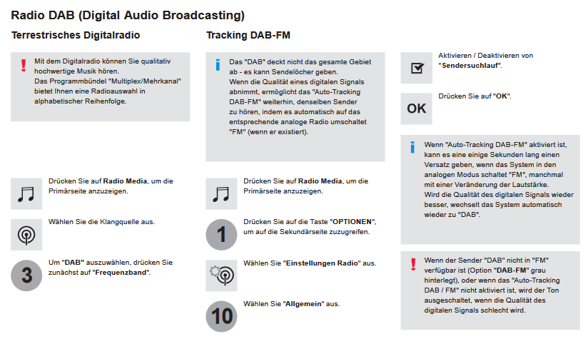

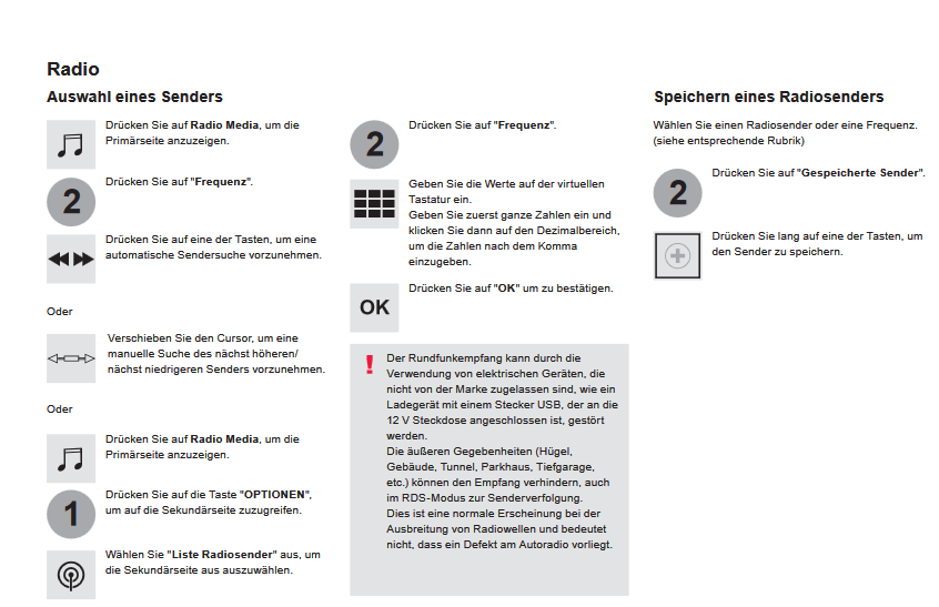

large_fm.PNG.5f80656449d12b42115b418dd2417ed9.PNGlarge_rds.PNG.54f58c0877d2f80f242c40089802bdca.PNG
DAB deaktivieren bzw. das Umschalten von DAB auf FM deaktivieren ist keine Option?
http://service.citroen.com/ACddb/modeles/c3/c3_c3n2/ed01-16/de_de/contenu/additifs/AC_AUDIO_DE.pdf
