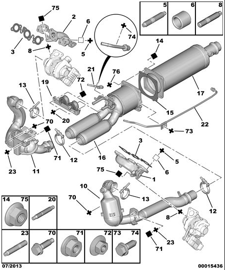

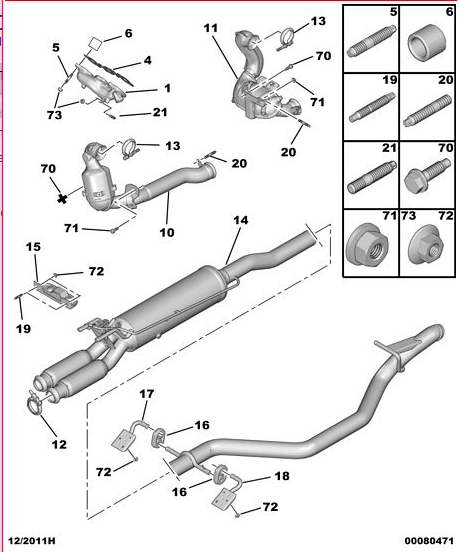

Der Kat/FAP vom 2.7er sieht im Prinzip genauso aus wie der vom 3.0, nur mit dem Unterschied dass das Gehäuse zweiteilig ist. Auch er hat vorne 2 Eingänge (nicht verwunderlich bei einem V-Motor der davor hängt). Ich vermute ganz stark dass dieses Teil tatsächlich paßt, wenn beim 3.0 irgendwo ein Gewinde für irgendeinen zusätzlichen Sensor vorhanden ist dann rüstet man das halt bei den 2.7er Teilen nach, ist wirklich das kleinste Problem...
Link zu diesem Kommentar
Auf anderen Seiten teilen
vor 59 Minuten, bx-basis sagte:
Daß ein Umbau mit der nötigen Kreativität sicher machbar ist.
Dieser Überzeugung bin ich auch. Von der Größe her könnten Sie + - ein bisschen ziemlich genau gleich sein, fällt also nicht sonderlich ins Gewicht. Der Anschluss der Sensoren ist an anderen Stellen, das sollte allerdings auch weniger ein großes Problem bereiten. Auf der Zeichnung etwas unglücklich zu erkennen mit der Nr. 21 in der Vergrößerung die Nr. 74 sitzt beim 2.7'er vorne und beim 3.0'er links aussen vorne, da ungefähr wo die Befestigung beim 2.7 mit Nr. 73 ist.
Hätte ich diese Bilder seinerzeit zur Verfügung gehabt, ich hätte es auf jeden Fall versucht. Der DPF beim 2.7'er kostet in der Bucht jedenfalls nur 1/10 tel dessen, was für den 3.0 aufgerufen wird. Allerdings ohne den Oxi Kat. Den bräuchte man natürlich auch neu. Bei 200.000 zurück gelegten km'n ist der auch nicht mehr der Neueste, also mit wechseln. Sollte auch nicht die Welt kosten, wenn der DPF schon so günstig angeboten wird. Dann hat man in Zukunft für die nächsten 200.000km auf jeden Fall Ruhe und kann bei Bedarf später wieder erneut zum günstigeren DPF Ersatzteilpreis des 2.7'ers wechseln.
Für Bastler absolut top, oder? Unterm Strich zählt natürlich auch, ob er den gleichen Wirkungsgrad etc.pp. besitzt. Quod demonstrandum est...
Ich glaube,ich kaufe mir doch noch einmal eine Zitrone mit diesem schönen samtweichen 3.0 Motor, evtl. gar einen solchen C6?? Im Moment gibt's ja schon einige relativ günstig, das wird sich ändern, wenn die Preise ins Bodenlose fallen, nach den ersten Fahrverboten für Diesel in Großstädte. Wie ist das eigentlich jetzt schon? In den grünen Umweltzonen dürfen dort Fahrzeuge, bekannt als "Diesel-Dreckschleuder" mit ausländischem Kennzeichen problemlos hineinfahren? Die kennen ja diesen ganzen "Umweltwahn" wie in Deutschland nicht. Muss mal Otto fragen, ob er mit seinem französischem Kennzeichen überall hinein fahren darf, auch wenn er keine grüne Plakette besitzt. Oder weiß das sonst noch einer von Euch?
Gruß vom Hochrhein und vielen Dank an Ronald für das Einstellen der Zeichnungen
Rainer
