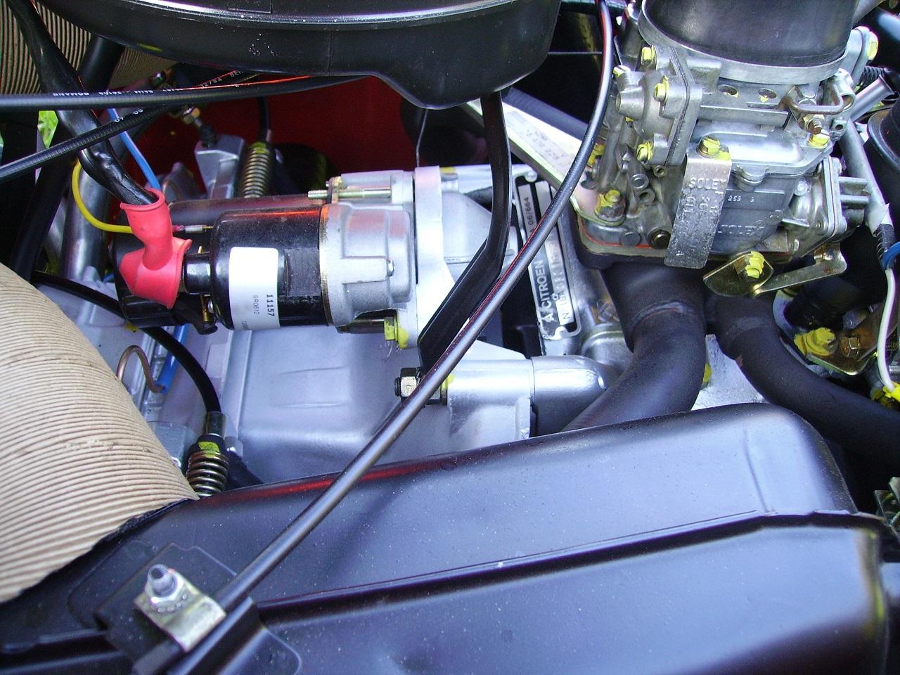

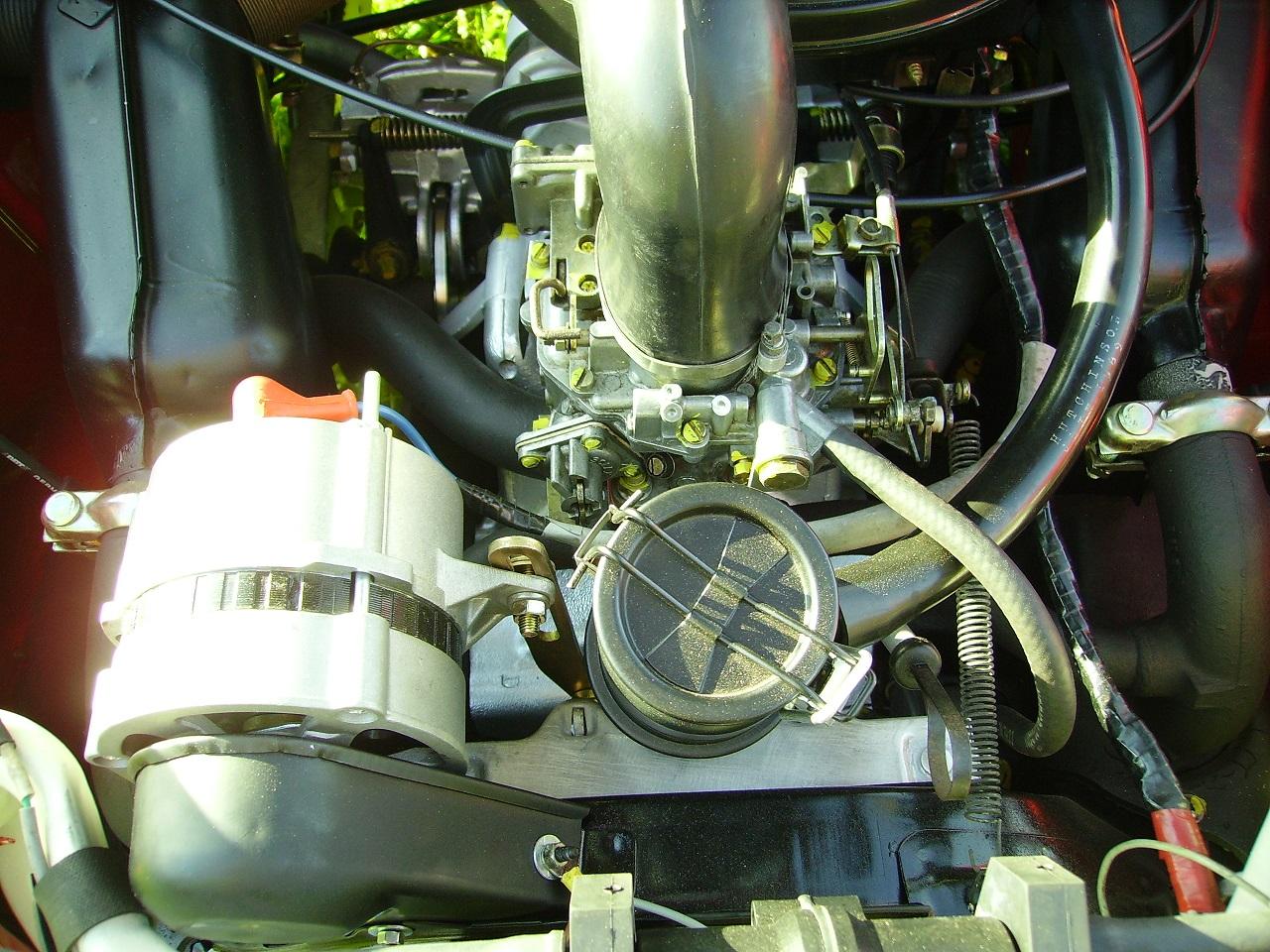

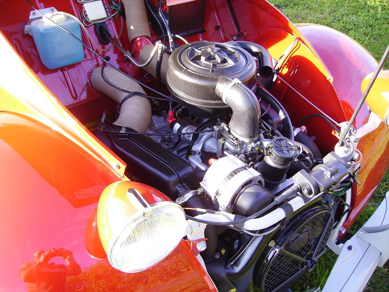

Wenn der Restaurator etwas von seinem Fach verstehen würde, müßte der Motorraum in etwa so aussehen:
Diese Ente habe ich im Kundenauftrag komplett restauriert ( Wertgutachten Zustand 1).
Die komplette Bilderserie der Restaurierung könnt ihr auch auf meiner Homepage angucken.
schöne Grüße

Sehr schick! Deshalb hat es bei unserer auch nur für eine 2+ gereicht, da ist am Motor und Fahrwerk nur alles technisch notwendige gemacht worden, kein frischer Lack...
