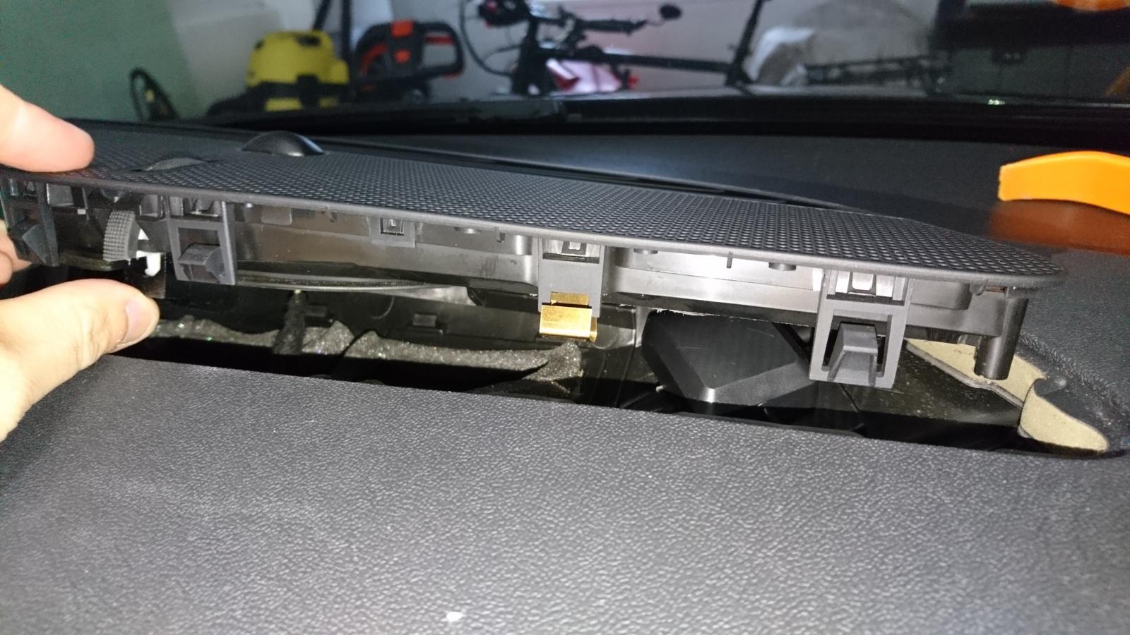

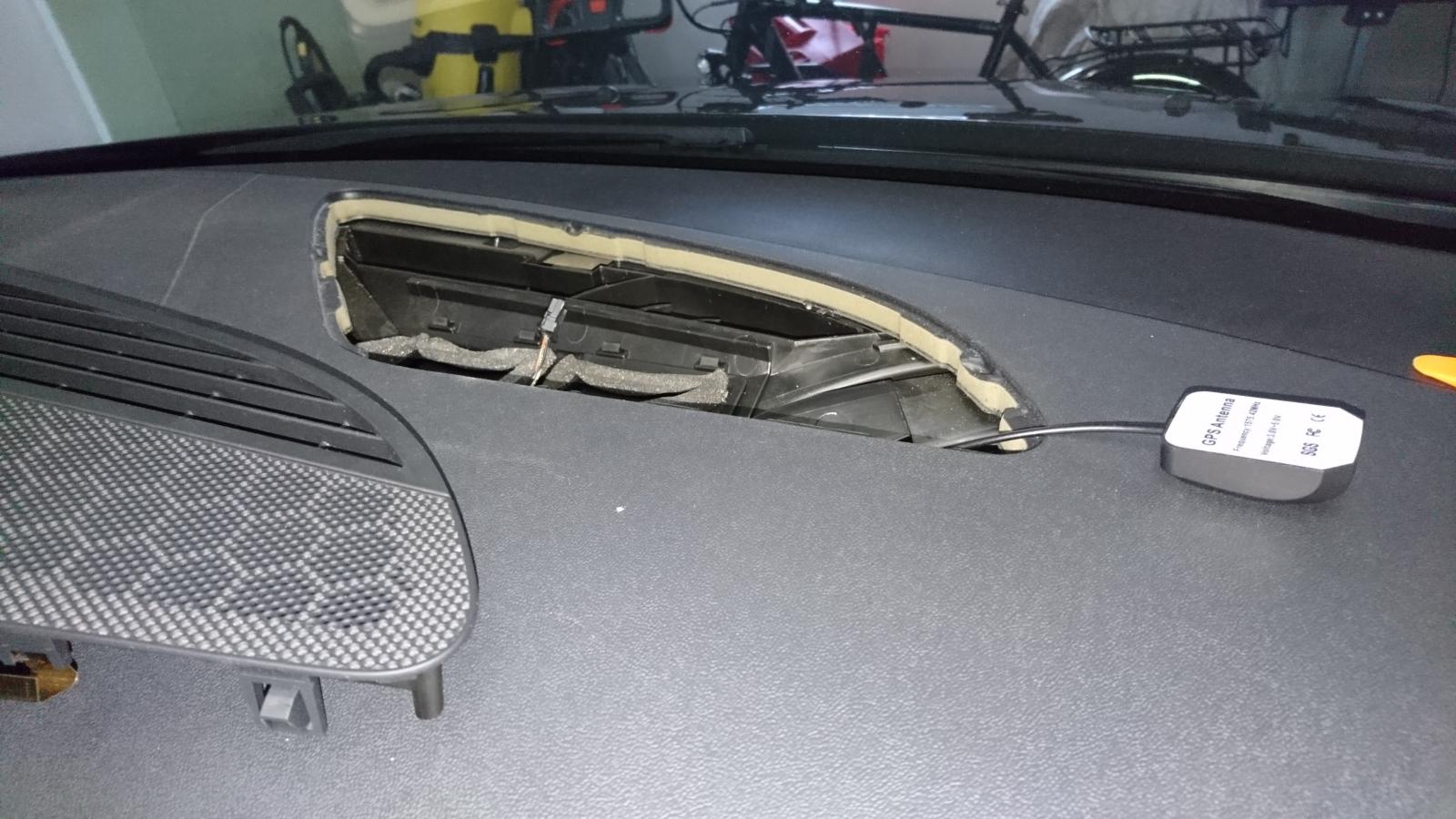

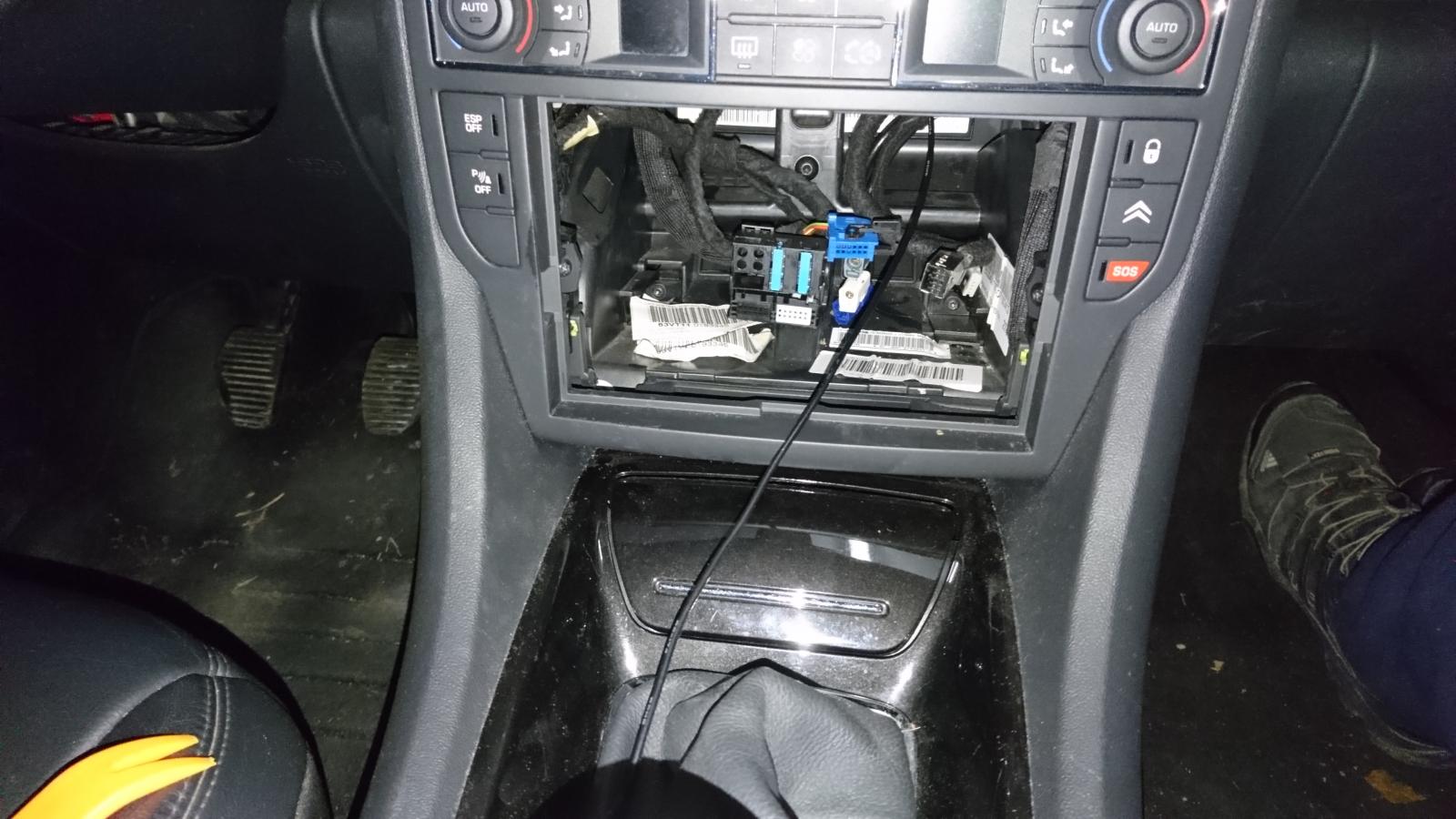

Neulich hat es mich auch erwischt. Die integrierte GPS Antenne im Antennensockel des C5 hatte die Grätsche gemacht. Ein Neuteil kostet 45,- ohne Einbau. Ich wollte daher erst mal eine einfachere Lösung suchen und habe eine GPS-Maus mit blauem Fakra-Stecker C bestellt (Amazon 6,50). Dann Navidrive raus (bei der Gelegenheit Festplatte geklont), Abdeckung Lüftung Armaturenbrett raus, Kabel runtergelegt und angeschlossen - funktioniert wieder! Die Maus hat genug Platz unter der Abdeckung und ist vor starkem Sonnenschein geschützt. Ich hoffe sie hält etwas länger (mal sehen, bei dem Preis)
