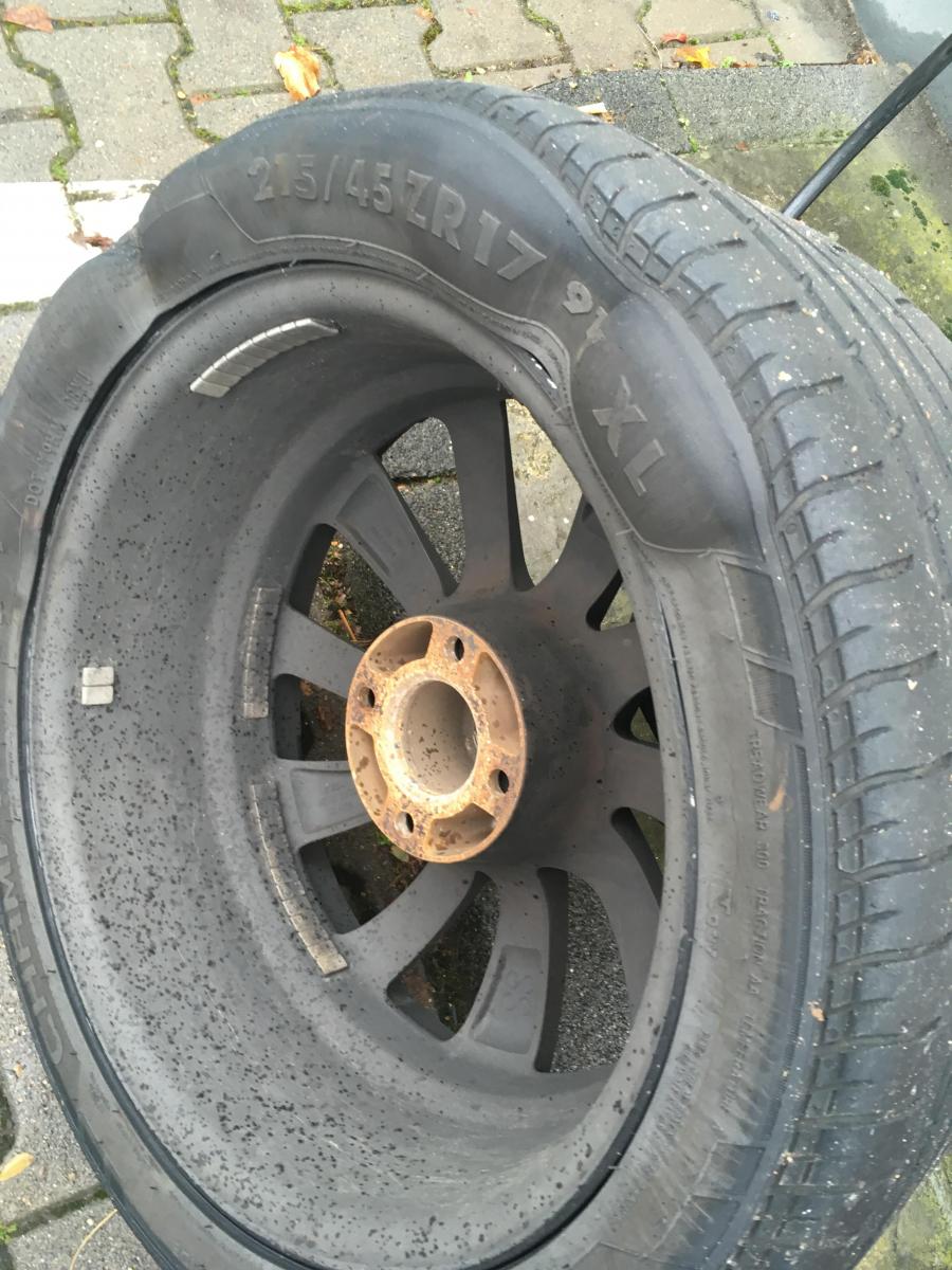

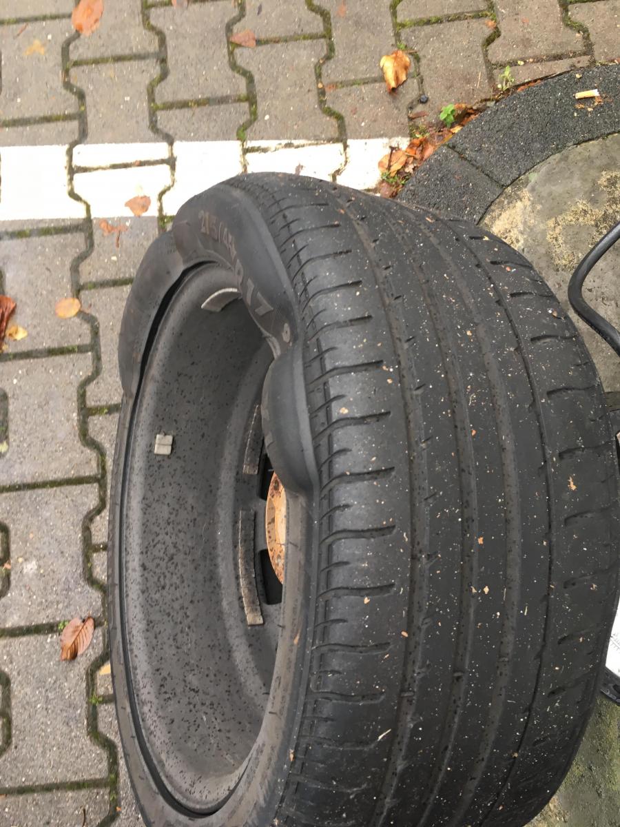

Hallo zusammen,
auf Anregung von @TorstenX1 hier mal etwas Neues/Interessantes aus der Rubrik "WTF" und "Ist das ansteckend!?" :D
Ein Sommerreifen, kein halbes Jahr alt mit folgender Symptomatik:
Äußerte sich erst im Form eines platten Reifens. Nach vorschriftsmäßiger Befüllung sah der danach wie folgt aus:
large.IMG_6590.JPG.f7930cfdd04fb3db2d2b9f2bc45136ba.JPGlarge.IMG_6589.JPG.88af98ae03653b22f2d7c934faf7ecd0.JPG
hier nun die Frage der Fragen: WHAT THE FUCK!? Also ehrlich jetzt. Wer hat sowas schon mal gesehen!?
Verwirrte Grüße,
die Babs

Bei Champiro braucht man halt manchmal etwas mehr, ca. 1600 Gramm sollten aber reichen.
Mal im Ernst, was meint ihr ? Qualitätsmangel oder sportliche Fahrweise ? Ich seh da zwei blanke Stellen im Felgenbett, die auf einen heftigen Schlag schließen lassen könnten.

vor 7 Minuten, TorstenX1 sagte:
Ehrlich jetzt mal, wie sportlich muss man denn da fahren? :D Dauer-OffRoad!? ;)

Einmal quer über die Gleise sollte reichen... ohne Bahnübergang, versteht sich :)
Dann wäre allerdings mit Sicherheit auch die Felge hin. Läuft die noch rund ?
Der Luftverlust, war vorm Aufpumpen die Ursache klar ?

Muss übrigens was korrigieren. Meine Reifen waren neu. Die da waren gebraucht aber mit wenig Laufleistung, gutem Profil und recht jung. Und anscheinend ist der einige hundert Meter zur Tankstelle gefahren zum aufpumpen und unterwegs ist der Reifen so aufgeheizt dass er gedampft hat.. außerdem hat die Felge ne Delle. Gerade erst erfahren. Mag ne Erklärung dafür sein. So oder so krass. Hab ich persönlich noch nie gesehen.

Dann wäre das klar, ohne Luftdruck gefahren, hat den Reifen logischerweise zerstört, die Felge wahrscheinlich auch, wenn da nichts abgefedert wurde.. Einmal neu bitte :)
Das nächste Mal könnte man darüber nachdenken, das Rad abzuschrauben und zur Tankstelle zu bringen...

vor einer Stunde, neiya:) sagte:
Ich denke, das ist leider ein sehr gutes Beispiel dafür, dass Reifendichtmittel als Ersatz für ein Ersatzrad eine hohe Gefahr birgt. Wer eine Reifenpanne bemerkt, wird möglicherweise noch ein Stück fahren, bis er eine sichere Stelle zum Halten findet. Dabei ist davon auszugehen, dass der Reifen stark beschädigt wird. Dann kommt das Dichtmittel in den Reifen und die Fahrt wird fortgesetzt, wenn der Reifen die Luft hält.

Der soll weiter Musik machen, statt Reifen herzustellen...... :rolleyes:
Der Reifen und die Felge sehen aus wie, 3 x ohne Luft mit 30 über den Randstein und mindestens 10 km ohne Luft mit normaler Geschwindigkeit gefahren.
War bestimmt kein Hydrauliker, sondern pure Ignoranz der Situation.

Ich hatte mal einen Reifen, der ähnlich aussah...nicht ganz so schlimm, aber auch recht verbeult. Passiert war Folgendes: Bei der Einfahrt in die Tanke nach der langen Ferienheimfahrt nicht gesehen, dass der Boardstein an der Stelle wo ich reinfahren wollte nicht abgesenkt ist und dementsprechend mit ca. 20 Km/h gegen den Boardstein geknallt...lustigerweise (bzw. Gottseidank) aber kein Druckverlust und ich kam die verbleibenden 15 KM eiernd noch nach Hause. Dann etwas früher auf Winterreifen gewechselt, Probefahrt gemacht und zur Sicherheit noch in die Werkstatt..Schwein gehabt, nichts sonst am Fahrwerk beschädigt und selbst nicht mal die Felge getroffen...Glück im Unglück.

So einen Reifen mit einem einzigen kleinen Beulchen in der Seitenwand hatte ich auch mal. War an einem gebraucht erworbenen Dunlop SP10. Perfiderweise auf der Innenseite, also beim Rundgang nicht zu sehen. Fiel mir erst beim Wechsel auf Winterräder auf, und führte zur Neubeschaffung.
Bei runderneuerten Winterreifen ist es mir, bei 6 Stück, die ich davon insgesamt hatte, einmal passiert, dass im Aufgummierten Teil der Seitenwand ein Riss entstand. Der wurde dann auch getauscht. Besonders erschreckend fand ich das zu der Zeit aber nicht, fuhr ich doch fast täglich damit über nicht oder ungenügend abgesenkte Bordsteine. Da darf sowas im zweiten Leben eines Reifens nach >30'000km schon mal vorkommen... Druckverlust gabs keinen, auch keine Beule. Der Riss fiel ebenfalls erst beim Radwechsel auf, da wiederum auf der Innenseite. Sah für mich so aus, als hätte das auf die Stabilität des Reifens keinen wesentlichen Einfluss gehabt, die Karkasse war wohl noch in Ordnung.

Wenn ich mir das Profil anschaue, dann hat der in dem halben Jahr aber einige Kilometer abgespult ;)
...und ja, die Kreativität mancher Reifenmonteure beim anbringen der Wuchtgewichte ist schon Enorm :D

Ich schätze mal das da noch ca. 2,5 bis 3mm in der Mittelrille vorhanden sind (nach Bild) und wenn ich das in Relation setze mit den Kilometern die ich mit meinen gebrauchten Michelin Energy mit 7mm Startprofil absolviert habe, abzüglich des Michelinbonus, dann komme ich auf ca. 20000 Kilometer +/- 5000 je nach Fahrweise
