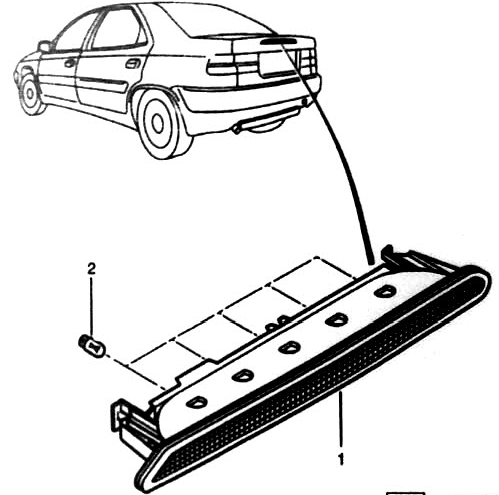

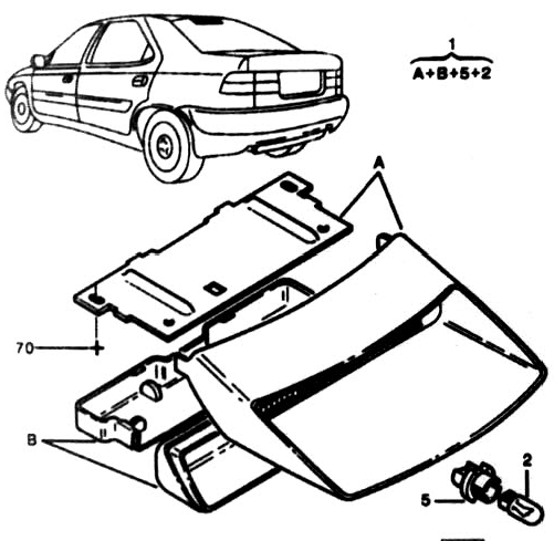

Laut Microfiche gibt es die dritte Bremsleuchte bei der Limo in der Heckklappe seit Orga 7238.
meine "neue X1" von OrgaNr.: 7234       =  30.08.1996  hat die auch schon.
Und da sieht es nicht so aus als wenn diese Heckklappe mal neu gekommen ist.
Fred

Am 6.12.2017 at 09:08 , bx-basis sagte:
Limousine hat ab Orga 7239 (3.9.1996) die Bremsleuchte in der Heckklappe, wenn man im katalog bei der Leuchte direkt guckt bereits einen Tag früher. Davor gab es die dritte Bremsleuchte oben in der Heckscheibe (allerdings nicht in D, möglicherweise in Australien falls er dort verkauft wurde).
die sah so aus:
Fred

vor 5 Stunden, ACCM Fred sagte:
Die Angaben sind leider bei älteren Modellen oft nicht 100% korrekt. Die Heckklappe wurde lt. Microfiche erst ab Orga 7239 geändert, 1 Tag nach Einführung der Bremsleuchte... ;)
