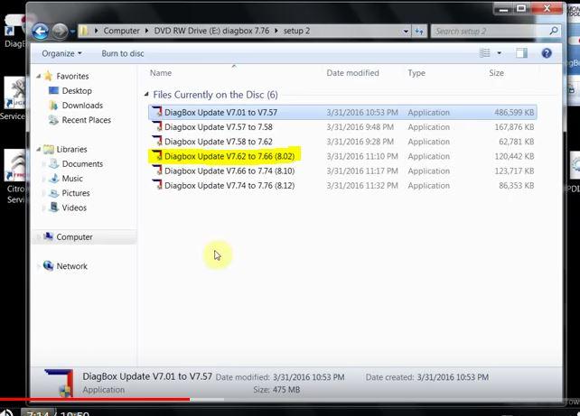

Update scary: Am Ende kommt ein Bild mit 2 Möglichkeiten:
1. „ja“ wenn nur dieses Update erfolgen soll – oder wenn mehrere Update vorausgegangen sind beim letzten Update – und dann bestätigen.
2. „nein“ wenn weitere Update folgen sollen - und dann bestätigen – und ohne Re-Start.
Wenn alle Updates installiert sind und beim letzten Update „ja“ gewählt wurde erfolgt nun zwingend der Re-Start des PC
Anmerkung:
Natürlich ist es nicht verboten bei jedem Update „ja“ auszuwählen und einen Re-Start durchzuführen –aber es ist, wenn mehrere Update erfolgen, bei den scary Updates nicht notwendig.
Diagbox jetzt neu starten – Ohne ICC. Die Erfassung des oder der online Updates läuft – und bitte warten bis alles installiert ist - dauert
Dann die üblichen Klicks = kein Update und keine Kommunikationskarte (ICC ist ja nicht angeschlossen)
Dann auswählen Citroen oder Peugeot – warten bis alle 4 Registerkarten erscheinen.
Diagbox schließen - Schließvorgang geduldig abwarten. Ein RE-Start schadet nie.
Jetzt ICC anschließen (ohne Fahrzeug) und Diagbox erneut starten – jetzt werden ggfs. neue Daten auf das Interface gespielt.
Gruß Wolfgang

vor 50 Minuten, cit-rotti sagte:
Update V07XX-V07.57
Ist das Archiv ca. 360 MB groß und passwortgeschützt: unheimlich englisch 01?
Ronald
Bearbeitet von Ronald

vor einer Stunde, cit-rotti sagte:
Dein Fahrzeug 11/2015 gab es sicherlich schon etwas länger, sodass wahrscheinlich V07.57 = 4.3.2 ausreicht.
V7.67 10/04/2015 geht wohl nicht mehr, weil da noch C5 steht: ? Ab wann ist V4.3.3 notwendig, ab 7.58 bis 7.65 Higgins* hat V7.62 im Einsatz.
