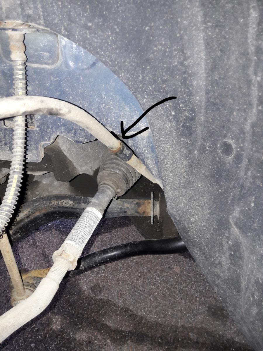

Die Bowdenzüge der der Handbremsseile links und rechts sind an der Übergangsstelle zu den Führungsrohren gebrochen (siehe Bild). Die Werkstatt meint deswegen es könnte Wasser, Schmutz eintreten und die Bremse könnte zu stecken beginnen -> schwerer Mangel -> keine Plakette!
Habe schon ein wenig in diese Richtung forumiert und den EIndruck erhalten, dass die Führungsrohre sehr schwer zu tauschen sind.
Habe deswegen mal vorab nur die beiden Seile bestellt (Führungsrohre konnte ich im Netz nur auf ebay finden) und hoffte, dass sich diese durch die bestehenden Führungsrohre einführen lassen.Wie weit muss man für das Vorhaben die Mittelkonsole zerlegen?large.20180116_162746.jpg.64a78ad7cb822f5deaf0bb25bc68c417.jpg
