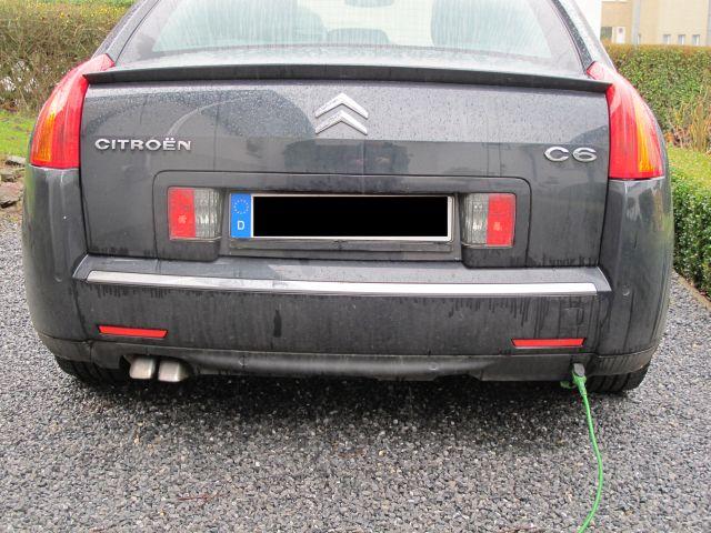

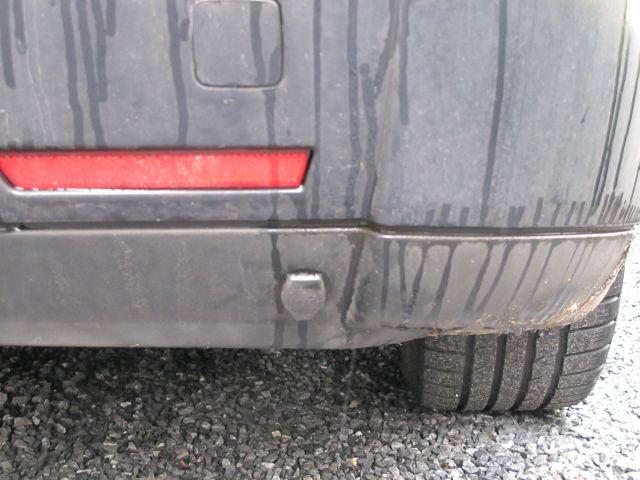

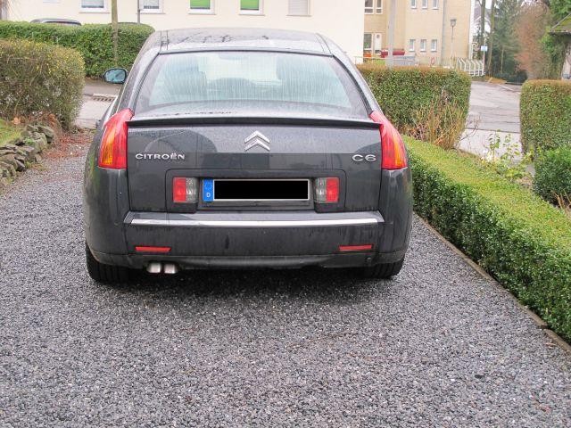

Die Defa-Anlage zur Innenraumheizung (für eisfreie Scheiben am Morgen) habe ich jetzt schon im vierten Fahrzeug (Xantia, C5I, C5II, C6) und jeweils selbst ein- und ausgebaut. Für die Innenheizung im BX hatte ich die Campingsteckdose mit Heizlüfter eingesetzt. Bei den drei Vorgängerfahrzeugen vor C6 war die Steckdose jeweils im Kühlergrill und das Kabel durch die Stirnwand geführt, teilweise mit neuer Bohrung. Beim C6 war der Einbau hinten einfacher, das Kabel geht durch die vorhandene Bohrung der Parksensoren in den Kofferraum, das Heizgerät liegt auf der abgeklappten Armlehne. Motorvorheizung habe ich nicht, da in NRW normalerweise die Temperaturen nicht so stark absinken, der Motor muss das so abkönnen.
Für die Batterie im Kofferraum bieten sich die Montage der Steckdose hinten an, bei Batterie vorn sollte die Steckdose vorn eingebaut werden. Ich werde mal ein Photo von der Steckdose im Stoßfänger machen und hier posten.
Gruß   Andreas

Die Bilder zum Eingangsstecker. Wegen übermäßiger Straßenwürzung am letzten Donnerstag wirkt das Auto leider etwas ungepflegt  ;)
large.IMG_9514.JPG.4af6192b3d5172d87ee235b6ea489a9e.JPGlarge.IMG_9513.JPG.afe67b9d7aaed376583802bb6ec35471.JPGlarge.IMG_9515.JPG.5f96e66b172c073d5478c889e33f174c.JPG
