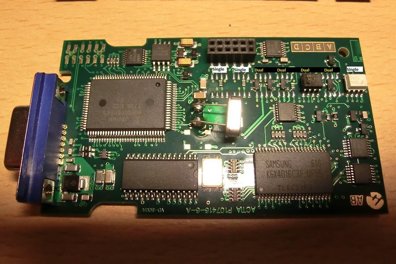

Wenn man wüsste worauf sich "lite" und "full" beziehen. Sind es die "chips" oder doch nur die Kabel?
Das hier ist "lite", für C5 nicht geeignet, keine Adapterkabel, aber alle Chips, bis auf die bei U2-U10.

Wenn jemand mit einem Nicht-C5 nun einen "Lite-China-Klon" mit "großem" Kabelsatz und einer lesbaren DVD benötigt. -> PN

Was ist denn Dein Adapter? Oberes oder unteres Foto?
Das sind beide definitiv "light". Allerdings schon einer der besseren.

Mein Adapter ist der untere. Oben ist ein Foto vom als "Lite" angebotenem Adapter aus Seite 1
