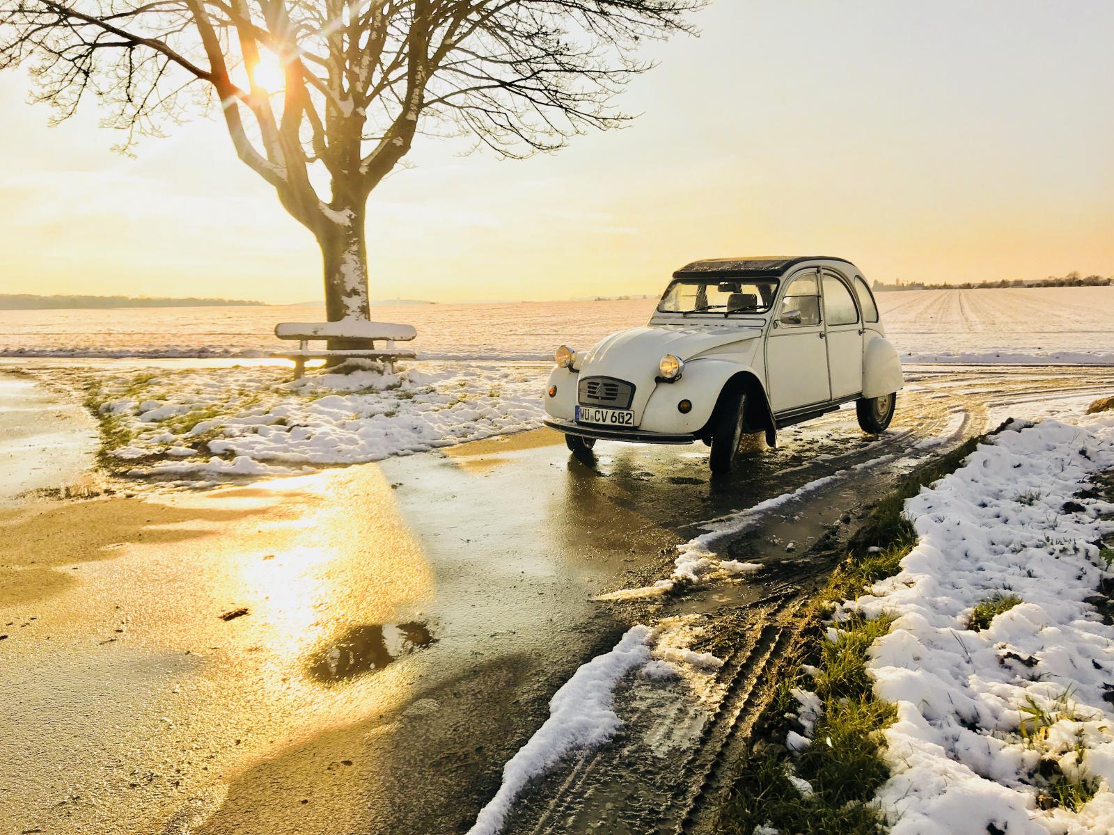

ich habe vorhin beim Franzosen einige Teile bestellt, Ventildeckeldichtungen, Zündkabel, Luftfilter, Ölfilter und einen Satz Heizungsschläuche. Vorhin habe ich mal die Kompression gemessen, auf dem linken Zylinder 7 bar, auf dem rechten sind es 5 bar. Mal schauen, wie es mit neu eingestellten Ventilen ist. Leider stach mir beim Anschauen der Ventildeckel schon rote Dichtmasse ins Auge... :(
Ebenso muss wohl die Linke Heizbirne neu, da sitzt das Anschlussrohr nicht mehr fest.
Nichts desto trotz sieht das Entchen echt schick aus - gerade in der Sonne. :)
large.EF9AF89A-9942-40C0-9B79-2DBD6A70E5
Ich werde weiter berichten!
Gruß Lukas
