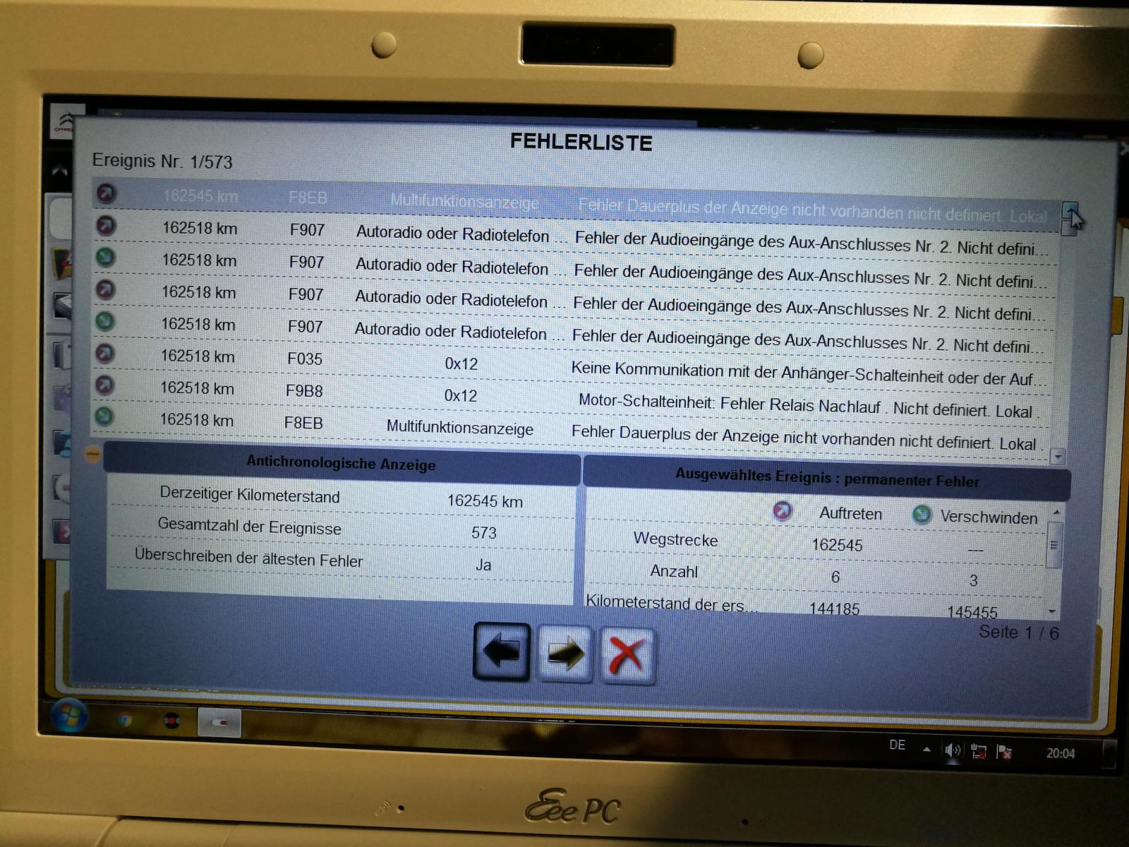

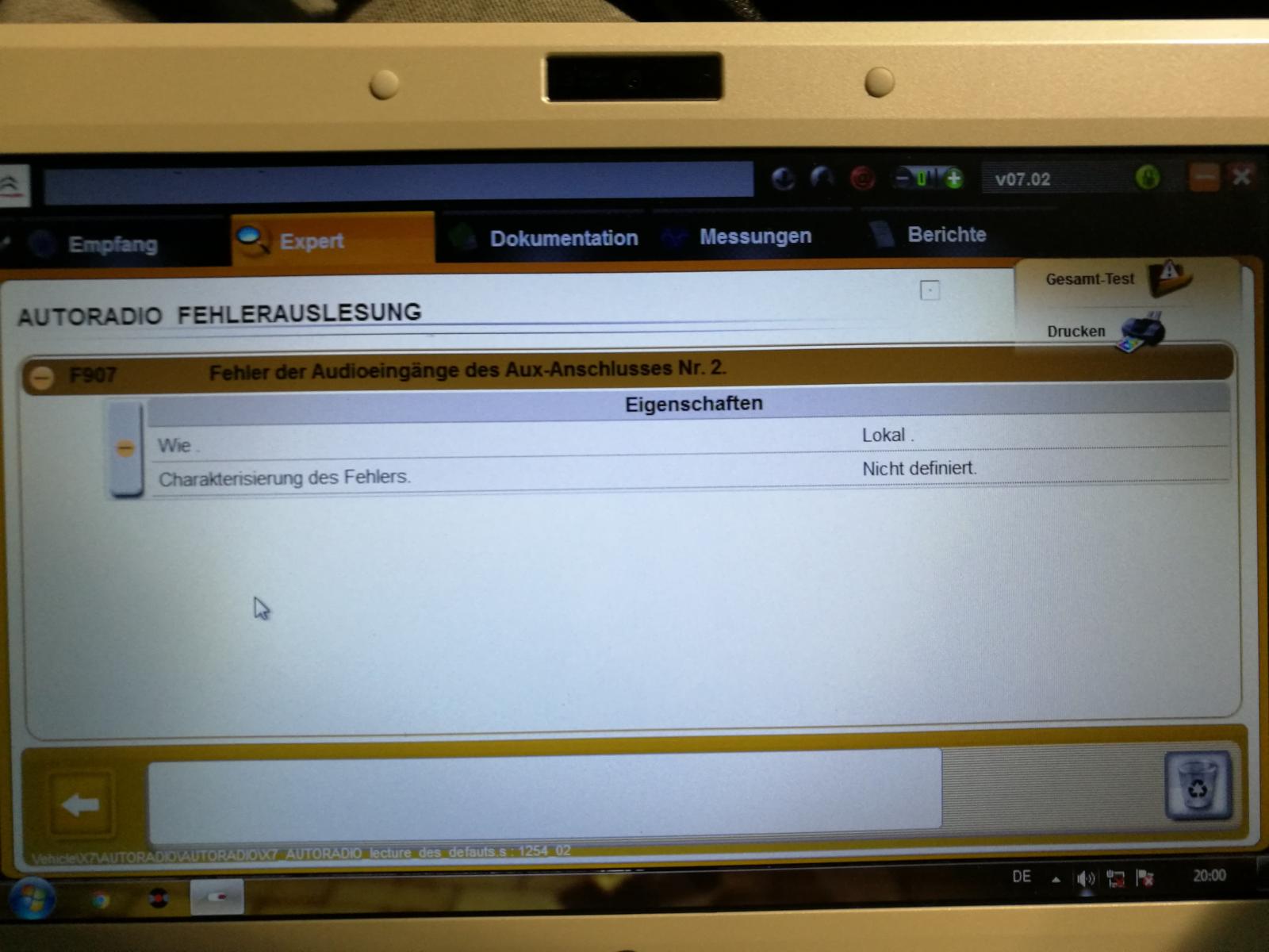

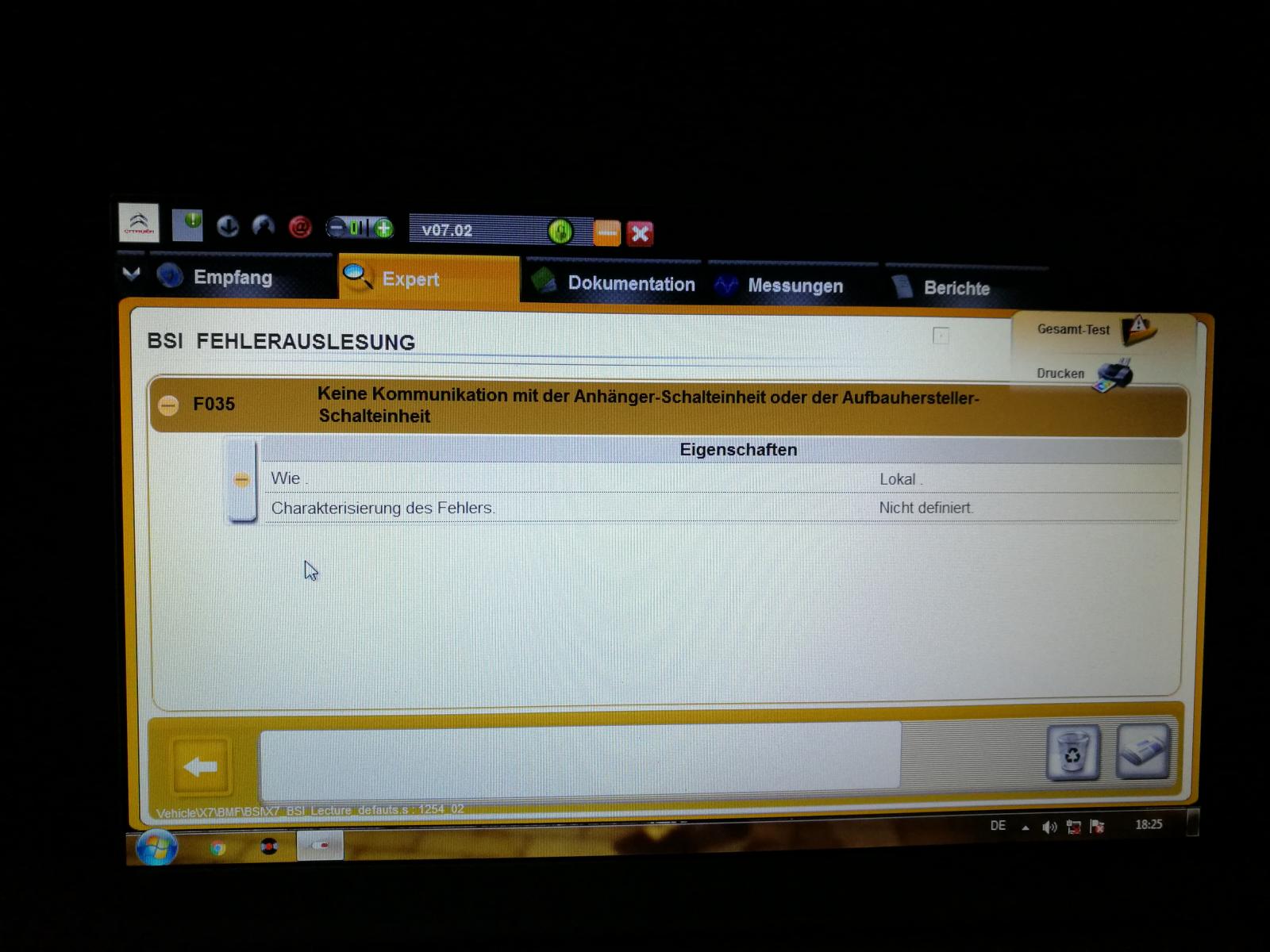

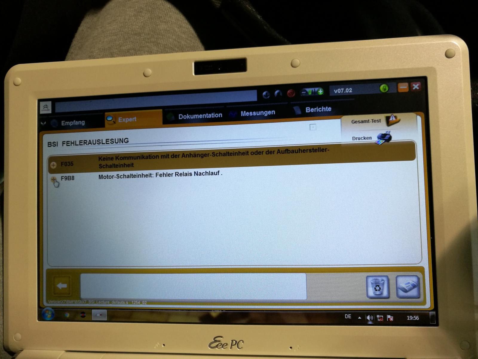

Nach dem löschen der Fehler und einer kurzen Probefahrt waren direkt wieder einige Fehler drin. Allerdings andere. Ich blicke bisher noch nicht wirklich durch.

Hat sich denn bei der probefahrt nochmal der tempomat abgeschaltet? Bei den vielen unspeziefischen fehlern würde ich mal die batterie überprüfen/wechseln. Auf jeden fall nochmal alle fehlerlöschen und mal nachschauen, was für fehler wieder geschrieben werden.

Nein, der Fehler ist plötzlich nicht mehr reproduzierbar. Habe auch ein paar Kilometer mit Wohnwagen probiert, auch dann nicht aufgetaucht. Wenn er jetzt von alleine weg bleibt wäre es natürlich auch okay :lol:
Batterie ist fast neu, und voll müsste sie auch sein, bin jeden Tag gefahren .. aber Spannung werde ich Mal direkt an der Batterie nachmessen, danke für den Tipp!
Ist es denn "normal" das ein Auto immer Mal irgend welche Fehler ablegt? Oder sollte der Fehlerspeicher optimaler Weise immer leer sein? Könnte ich es jetzt nicht selbst Auslesen würde der Fahrer schließlich nie was davon mitbekommen ..

 Es ist ein typisches symtom für eine schwache batterie/kontaktprobleme, wenn viele zusammenhangslose fehler in den speicher geschrieben werden. Nach löschen des speichers tauchen wieder viele neue auf.
Bei den vielen elektrischen systemen kommt es immer wieder vor, dass irgendwo kleiner kontaktprobleme auftauchen und so ab und an mal fehler geschrieben werden. Im idealfall sollte der fehlerspeicher natürlich leer sein ^_^
