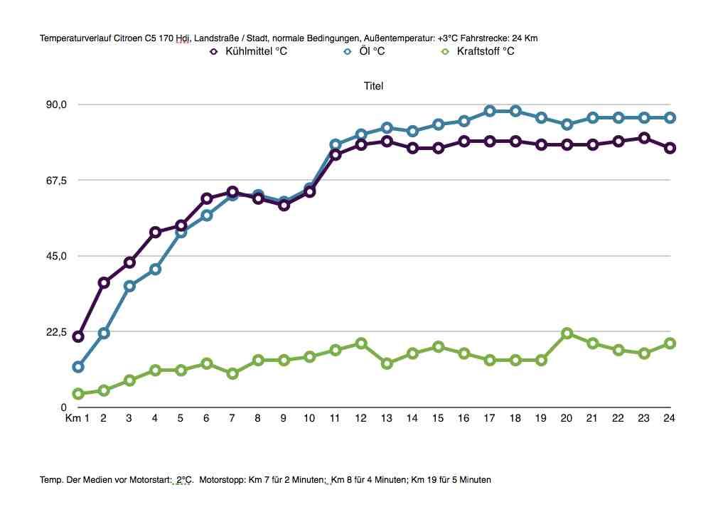

Ich hatte das mal mit einer Diagnosestation ausgelesen. Die Temperatur steigt annähernd gleich, mal ist das Kühlmittel etwas schneller, mal das Öl. Ich gehe aber auch davon aus, dass die Balkenanzeigen in den Instrumenten unterschiedlich skaliert sind, weil das Öl heißer werden kann, als das Kühlmittel. Bei meinem C5 170Hdi kommt jedenfalls auch zuerst die Anzeige der Öltemperatur. Sorgen würde ich mir so lang nicht machen, wie die Temperatur nicht zu hoch (oder zu niedrig) angezeigt wird.

Bei allen Verbrennungsmotoren steigt die Kühlwassertemperatur nach dem Kaltstart schneller an als die Öltemperatur.
Wäre das nicht der Fall wären alle Platten-Wasser/Öl Wärmetauscher Unsinn.Sie sollen das Öl über Kühlwasser schneller aufheizen
um zB die Kolbentemperatur anzuheben und das Spiel früher verringern und Partikelemission vermindern  sowie Verbrauch senken.
Das die Anzeigen im PKW  einen anderen Eindruck vermitteln liegt zum Teil,wie Jens schon sagte,an der unterschiedlichen
Qualität der Anzeige.
Alle modernen Systeme des Thermomanagement sind bemüht schnell eine hohe Kühlwassertemperatur zu erreichen.
