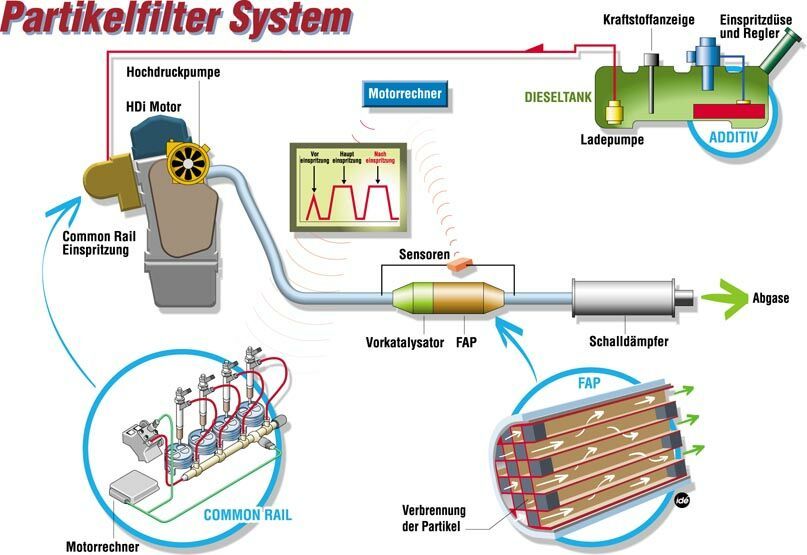

Hallo Uwe,
beim PSA System ist auch ein Vorkat verbaut.Ob der C 6 auch so aufgebaut ist sollten die Experten beantworten.Wenn ja dann ist es wie auf dem Bild.

Es gibt da pro Zylinderbank je einen Vorkat und einen gemeinsamen Hauptkat. Danach kommt dann der Rußpartikelfilter.
