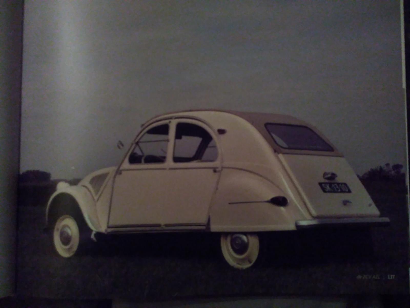

Ich werde sehr oft auf Oldtimertreffen auf die ungewöhnliche Heckpartie angesprochen und einige auch 2 CV Kennen sagten mir, dass Sie einen 2CV in der Art noch nie gesehen hätten.
Stutzig wurde ich nochmal im Juni 2016 als mich in der Oldtimer Markt ein Foto mit dem Heck meiner Ente anlachte und Herr Mildenberger Gleichgesinnte über die Oldtimer Markt suchte. Hierbei erfuhr ich, dass das Auto in 1955 wohl nur 4068 mal in dieser Version produziert wurde und einige Besonderheiten wie größere Heckscheibe, 3. Bremslicht, besonderes Lenkrad etc. hatte. Einige Dinge kann ich bei meinem Auto noch finden, andere wie die Heckscheibe leider nicht mehr. War diesbezüglich auch in Kontakt mit Ingo Meier von dem ich auch folgenden Link bzgl. einer sehr originalen AZL bekommen habe....  http://www.2cvgarage.nl/aanbod/3324/ Seiner Meinung nach hält sich die Bastelei an meinem Fahrzeug in Grenzen
Ich habe an dem Wagen ausser der Bremseninstandsetzung keinerlei Tätigkeiten durchgeführt, die Restaurierung wurde komplett von dem älteren Herrn durchgeführt und dokumentiert, wobei viele Unterlagen beweisen, dass er sehr gute Kontakte zur schwedischen Citroen Szene hatte.

Hallo Klaus,
nach dem Betrachten der Bilder gehe ich konform mit Ingo Meier (bekanntlich der Kenner für belgische 2CV), das an Deiner AZL nur wenige Details nicht
stimmig mit dem Baujahr sind.
Was mir aufgefallen ist, sind die Türverkleidungen, die Farbe der Sitzgestelle, das Muster der Sitzbezüge, die Holmverkleidungen,
das Heckfenster (trapezförmig), die Klappfenster, fehlende Zierleisten am Einstiegsholm und die Reflektoren.
Empfehlen würde ich Dir das Buch" Les Filles de Forest" von Vincent Beyaert, in dem jedes Detail der in Belgien produzierten 2CV in Wort und Bild dargestellt sind.
Laut diesem Buch sind in 1955 einige Veränderungen vorgenommen worden (von/bis Fahrgestellnummer etc.).

Belgische Enten sind eine Wissenschaft für sich. Und gerade bei den Mittfünfziger AZL kommt es teilweise nicht nur aufs Jahr, sondern sogar auf den Monat an.  So haben die Vordertüren ab Juli 1955 Ablagekästen, die bei Deiner Ente nicht dran sind (um zu sagen, ob original oder nicht, müsste man das genaue Datum der Erstzulassung haben). Es fehlen definitiv die Aluleisten auf den Einstiegen (breiter als bei frz AZL) sowie das Trapezrückfenster. Letzteres trägt entscheidend zum typischen Look dieser Enten bei. Insgesamt sind die meisten spezifischen Teile vorhanden - ein Glück, denn die Suche nach belg. Teilen gestaltet sich sogar in Belgien und den Niederlanden immer schwieriger.
Der Preis ist schwer zu bestimmen. Ich denke, dass die Grundlage eher der Preis eines vergleichbaren frz. Modells ist (plus einen gewissen Aufschlag vielleicht! ). Das Problem ist, dass es in Deutschland im Grunde keinen wirklichen Markt für alte 2CV gibt, da es de facto nur eine winzige Altentenszene gibt und sich darüber hinaus, die Nachfrage in sehr überschaubaren Grenzen hält. Es gibt zwar beeindruckende Händlerpreise, de facto stehen diese Autos aber teilweise sogar über Jahre im Netz. Verkauft werden zumeist nur Autos, die vergleichsweise günstig angesetzt sind. Hinzu kommt, dass es im Vergleich zu den Beneluxländern und auch Frankreich in Deutschland nur wenige Kenner der Materie gibt,  so dass zumeist auch wenig auf Originalität und spezifische Details geachtet wird. Ich würde sogar behaupten, dass sich eine belgische AZL sogar noch eher in Frankreich oder NL verkaufen lässt als bei uns. Insofern glaube ich auch nicht, dass der reale Wert in Deutschland wesentlich höher ist als bei einer frz. AZL. Ich selbst besitze zwei belg. AZL3 und Du kannst Dir gar nicht vorstellen, wie viele "Entenkenner" entrüstet feststellen, dass das dritte Seitenfenster ja wohl nicht original sei...
P.S. 1958 und 1959 gab es die Ente in Belgien in "Bolero Red". Das entspricht ungefähr RAL 3000 Feuerwehrrot und dürfte dem Rot Deiner AZL sehr nahe kommen.

Hi Roland,
die Schnappverschlüsse gibt es erst ab Juli 1955 (sie sind anfangs auch anders). Die roten Chassis- und Achsteile würde ich vielleicht einfach mit schwarzem Chassis-Lack überpinseln - falls es einen wirklich stört (Sitzgestelle in Wagenfarbe ist bei diesem Baujahr korrekt). Vincent Beyaert ist übrigens frankophoner Flame (Belgien ist zuweilen etwas kompliziert ;-) ), d.h., seine Muttersprache ist zwar Französisch, er spricht aber auch fließend Niederländisch und Englisch. Inwieweit der EEEC noch alte belgische Teile im Magazin hat bzw. herausrückt, weiß ich nicht. Letztlich suchen sie mittlerweile eher selbst nach Teilen. Und gerade die frühen belgischen Teile sind extrem selten.
Meiner Meinung nach, stellt sich bei dieser Ente mal wieder die Frage, inwieweit man eine "historische" Restaurierung als Teil der Fahrzeuggeschichte akzeptiert. Auch wenn diese AZL relativ unverbastelt ist, dürften nämlich die fehlenden 10% Originalität eine echte Aufgabe werden.  Übrigens fehlt auch die große rechteckige Alu-Plakette mit den Schmiermittelempfehlungen, die alle belgischen 2CV bis 1968 hatten.
