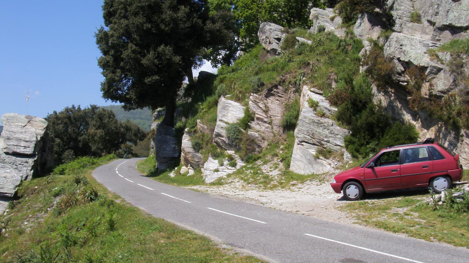

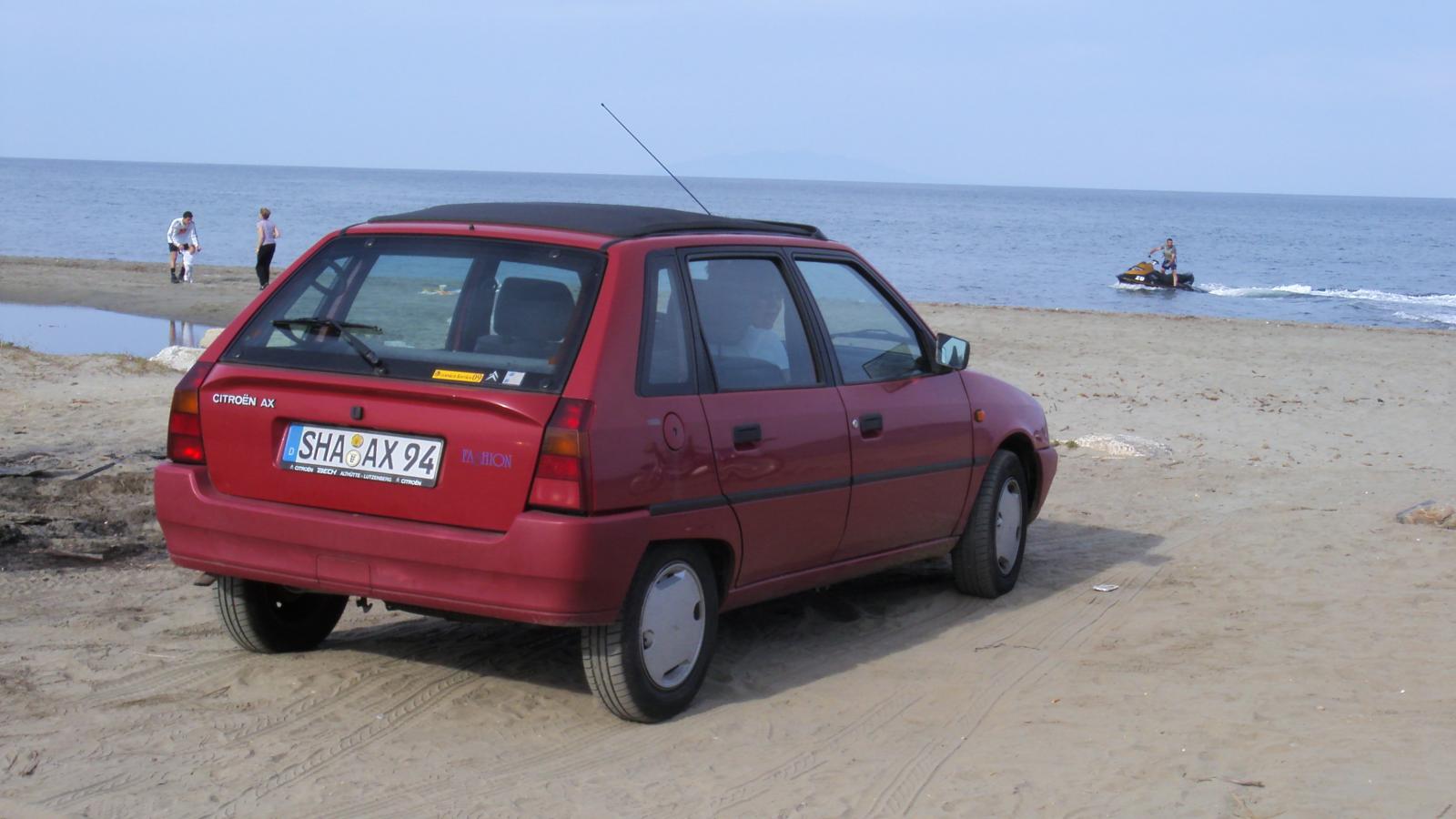

Als wir einen AX gekauft und die Ente aufs Altenteil gesetzt haben, hat uns der Händler ein Faltdach von Webasto eingebaut. Elektrisch zu öffnen bis über die Rücksitzte. Hat 16 Jahre problemlos funktioniert.
Vielleicht liegt ja bei Webasto noch eins am Lager.
Link zu diesem Kommentar
Auf anderen Seiten teilen
Sollte ein Hollandia 400 sein. Die Dinger wurde bei den Importeuren nachträglich verbaut. Soweit ich weiß wird der Typ noch gebaut. Bei der Ersatzteilbeschaffung unbedingt auf die Nummer achten, war glaube ich die KBA Nummer.
Beim Einbau auf genügend großen Ausschnitt achten damit es ohne Verwindung arbeiten kann.
Wartung nicht vergessen.
