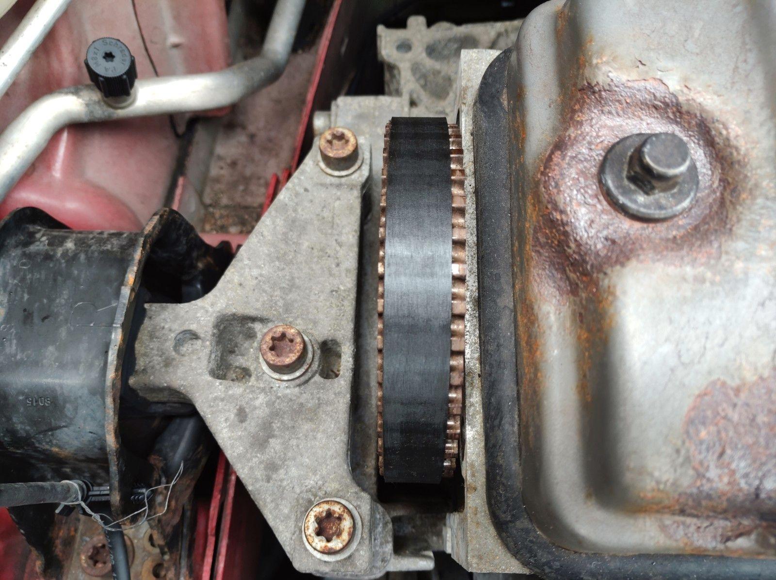

vor 27 Minuten schrieb LegolasCX:
Das Bild wurde mir auf Anfrage zugeschickt. Was meint der Fachmann?
Wechseln.
Was soll man da sehen ? Man sieht nur 15 cm, die Spannung kann man nichtmal erahnen. Willst Du jetzt einen Freibrief zum Kauf und willst Du hinterher dann jemanden zur Verantwortung ziehen, wenn es nach 2000km in die Hose geht ?
Kann dir auf der Überführung reißen, oder noch 50000 km halten. Wer weiß.
