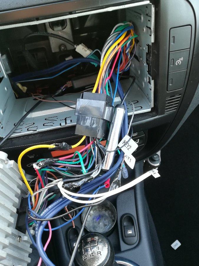

Hallo erst mal :)
Das Problem ist das , das Radio ausgeht sobald ich die Zündung ausmache ! Ich möchte aber das es anbleibt solange der Schlüssel drinsteckt ! Das heist es läuft nur wenn die Zündung an ist voll blöd denn wenn ich irgendwo stehe möchte ich radio hören können ohne ständig die zündung anzuhaben !
Kann mir einer helfen und sagen wie ich das Problem am besten lösen könnte ?

Das Radio hat 2 Pluskabel. Meist gelb und rot. Eins ist für Dauerplus: Erhaltung Senderspeicher, Uhr und das zweite Schaltplus: Ein-/Ausschalten mit Zündung. Das Zweite muss einfach an das "Dauerplus" vom Auto, dann sollte man das Abschalten aber nie mehr vergessen. Eventuell Dauerplus von der Batterie oder Zigarettenanzünder holen, wenn immer "AN".
Dein Kabelsatz sieht aber wirr aus, neu sind dafür extra Steckverbinder in den Plusleitungen, um Schalt- mit Dauerplus zutauschen bzw. zu verbinden.
Braucht man das Originalradio nicht für den "Bordcomputer" oder kann dieser mit seinen Tasten und dem Lenkstockhebel bedient werden.

Den Schaltzustand "Der Schlüssel steckt" gibt es übrigens nicht für das Radio. Man kann das Radio aber auch bei abgezogenem Schlüssel einfach wieder einschalten, bis der ECO Mode es zum Schutz der Batterie ausschaltet. Mit Dauerplus muß man ja das Radio von Hand abschalten, wenn man aus dem Auto aussteigt. Das wäre mir viel zu umständlich.

Meine Vermutung ist, dass das (offenbar ja nicht originale) Radio einfach falsch verkabelt ist.
Normalerweise hat doch jedes Auto mindestens drei Zündschlüsselstellungen, plus Anlasser.
Off, da kann man den Schlüssel abziehen, und alles, was aus sein soll, ist aus.
ACC: Da ist Strom auf der 12V-Buchse und dem Radio.
ON, oder auch IGN, für Ignition, also Zündung.
Im Eröffnungspost ist das Begrifflich nicht so ganz klar gehandhabt.
Zündung ist bei der letzteren Stellung an, und vorbehältlich des Energiesparmodus funktionieren da alle Verbraucher
Zum Radiohören reicht ACC, auch da wieder vorbehältlich des Energiesparmpdus. Der ist, zumindest wenn ich vom C3 picasso meiner Eltern ausgehe, abhängig vom Batteriezustand und springt dort nach ca. 20min. an. Startet man kurz den Motor, kann man weitere 10min. oder so gewinnen. Wird beim dritten mal dann noch weniger.
Wenn nun das Autoradio Zündungsplus bekommt, wo es eigentlich Dauerplus erwartet, geht es evt. nicht auf ACC, sondern man muss die Zündung anmachen...
In dem Fall am DIN-Adapter Dauerplus und Zündungsplus vertauschen. Dass das normalerweise rot und gelb sind, wurde schon gesagt. Zum Tauschen rot mit gelb und gelb mit Rot verbinden.
Ich empfehle aber dringlichst, sich zu versichern, dass man die richtigen Drähte erwischt. Messen oder die Dokumentation von Fahrzeug und Radio zu Rate ziehen; am besten beides.
Das Radio ausschliesslicht auf Dauerplus zu betreiben, ist nicht ratsam. Der Wegfall vom Zündungsplus reduziert die Stromaufnahme der meisten Autoradios auch wenn die ausgeschaltet sind ganz erheblich. Wenn da auf dem PIN für Zündungsplus Dauerplus liegt, ist die Chance gross, dass das Radio es nicht für nötig hält, Strom zu sparen, weil es von einem im Betrieb befindlichen Fahrzeug ausgeht.

Anhand des "Kabelsalates",  dem Einbaurahmen und der Phantomeinspeisung (siberner Zylinder) schloss ich auf ein "Nachrüstradio" und das Zündschloß hat wie Gernot bereits anmerkte nur die Positionen: AUS, Zündung, Anlassen.

Ist ein nachrüst Radio ein Xomax xm-2vrsun730-bt ! Das Original Radio ist ist doch müll nur CD abspielen ,kein MP3 , Speicherkarte usw :)Das Problem ist das egal was ich mache ich das Radio nur anbekomme wenn die Zündung an ist ! Ich habe rot und Gelb schon getauscht und es passiert nichts ! Ja ich brauchte für das Radio eine Adapterbox damit der Boardcomputer angesteuert werden kann !
Und ich muss sagen ich hab von der Elektrik kein Plan ! Ich hab das Radio angesteckt und es funktioniert :) WAs ebend nicht funktioniert ist halt das ich es nicht anbekomme ohne das die Zündung an ist !

Wie auch, der Tausch entscheidet nur, ob die Sender gespeichert werden oder nicht. Die beiden Kabel vom Radio müssen an das eine Dauerplus vom C2. Dann geht es ohne Zündung an und bleibt auch an -> Batterie leer, wenn der Ecomodus es nicht "kappt", dann sind die Sender weg. Aber Radio hörst eh nicht ?
Es ist aber auch kein Problem, wenn die Zündung an ist, soviel Strom zieht es nicht. Vermutlich geht das Gebläse dann nicht und die Scheiben beschlagen und der besagte Ecomodus macht bereits nach 1/4 h der Musik ein Ende.
